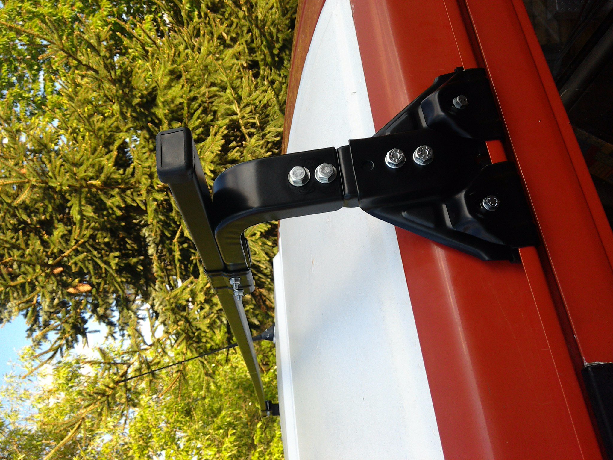

habe länger nach einem einfachen bezahlbaren Standard Gepäckträger für unseren 90-16 gesucht.
Es passt der Fabbri Träger mit Fussverlängerung (24-26cm) und dem 220 cm Atera Rohr (ummantelt). Tragfähigkeit 100 kg.
Kosten rd 160 € für 2 Träger.
Lediglich die Schrauben zum an die Regenrinne fixieren müssen auf 15mm gekürzt bzw ausgetauscht werden.
Gefunden regional in Fürth beim Träger-Spezialist.
Grüße aus Mittelfranken

für einen ähnlichen Kurs gibt es auch einen Thule-Träger.
Thule 766 oder so ähnlich....

#3 Beitrag von Radler61 » 2019-05-18 18:58:55
Der hat nur einen Fuss, das erschien mir etwas zu schmal bei der Höhe.

#4 Beitrag von lura » 2019-05-18 21:39:36
Solche Träger passen auch, wenn die Füße weit genug nach sussen gestellt werden können
https://m.ebay-kleinanzeigen.de/s-anzei ... eger/11226
