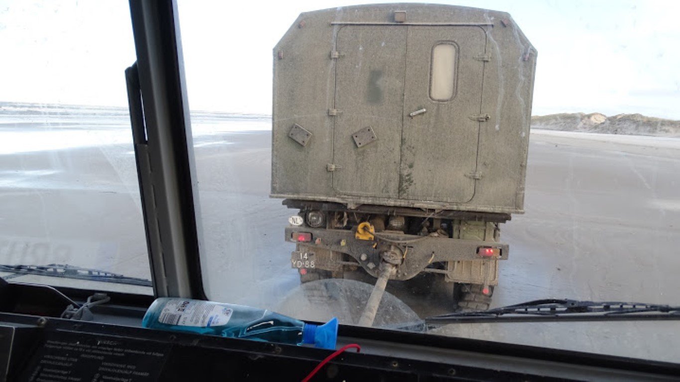

#9 Beitrag von willem » 2019-05-13 9:24:19
Langer ist besser. Ich habe 4m mit und das geht gut. Viele km mit gemacht (sowohl vorne als hinten dran :ninja:). Mit 4m kannst sogar ein bisschen versetzt fahren und so noch sehen was kommt.
175 vs 200cm wäre mir keine Diskussion. Wieso kein 230 bzw 250, je nach Fahrzeugbreite? Hinten dran ist es gleich Unterfahrschutz.
Aber letztendlich ist alles besser als keine Stange, auch wann nur 2m. Würde lieber mit 2m Stange geschleppt als mit 10m Seil. Auch wann man ein Afrikanische (zb) Pannenlaster bergt, ist die Stange ein gutes gefühl, gibt Sicherheit das er nie hinten Auffahrt :angel:
Um ein Bild zu formen, mit 4m Stange sieht das so aus:
