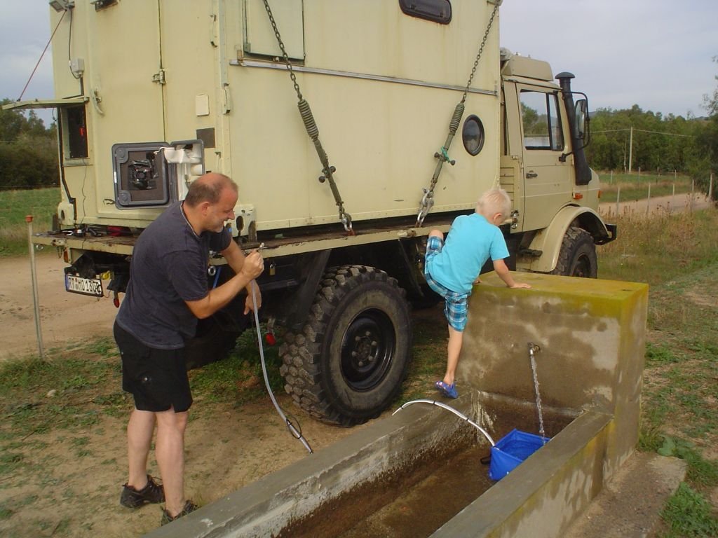

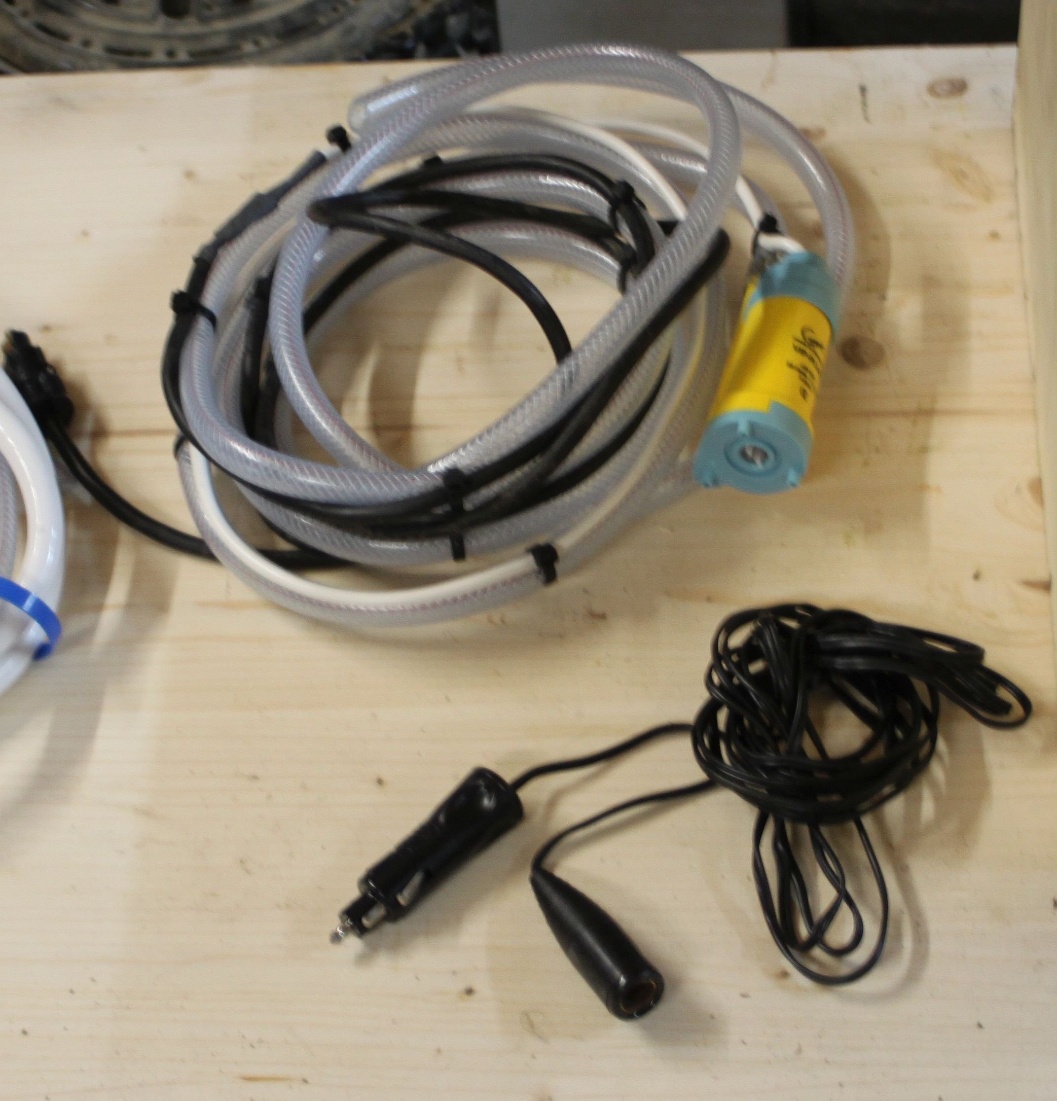

Wir machen das mit einer 24V-Tauchpumpe aus dem Camping-Bedarf, ein paar m Schlauch und Elektrokabel. Bei Brunnen hilft noch eine Faltschüssel. Kann man sicher auch professioneller und teurer lösen, funktioniert aber prima. Das Füllen unseres 100l-Tanks dauert damit bei 1-2m Förderhöhe knapp 10min, der 15l-Spülwassertank des WC ist in weniger als 1min gefüllt.
P.S. Der gemeine Wohnwagen- und Weißware-Camper nimmt dazu seit Jahrzehnten eine grüne Gießkanne. Das funktioniert auch. Nur ist beim Unimog der Stauraum für unförmige Plastikhohlkörper einfach nicht vorhanden.
