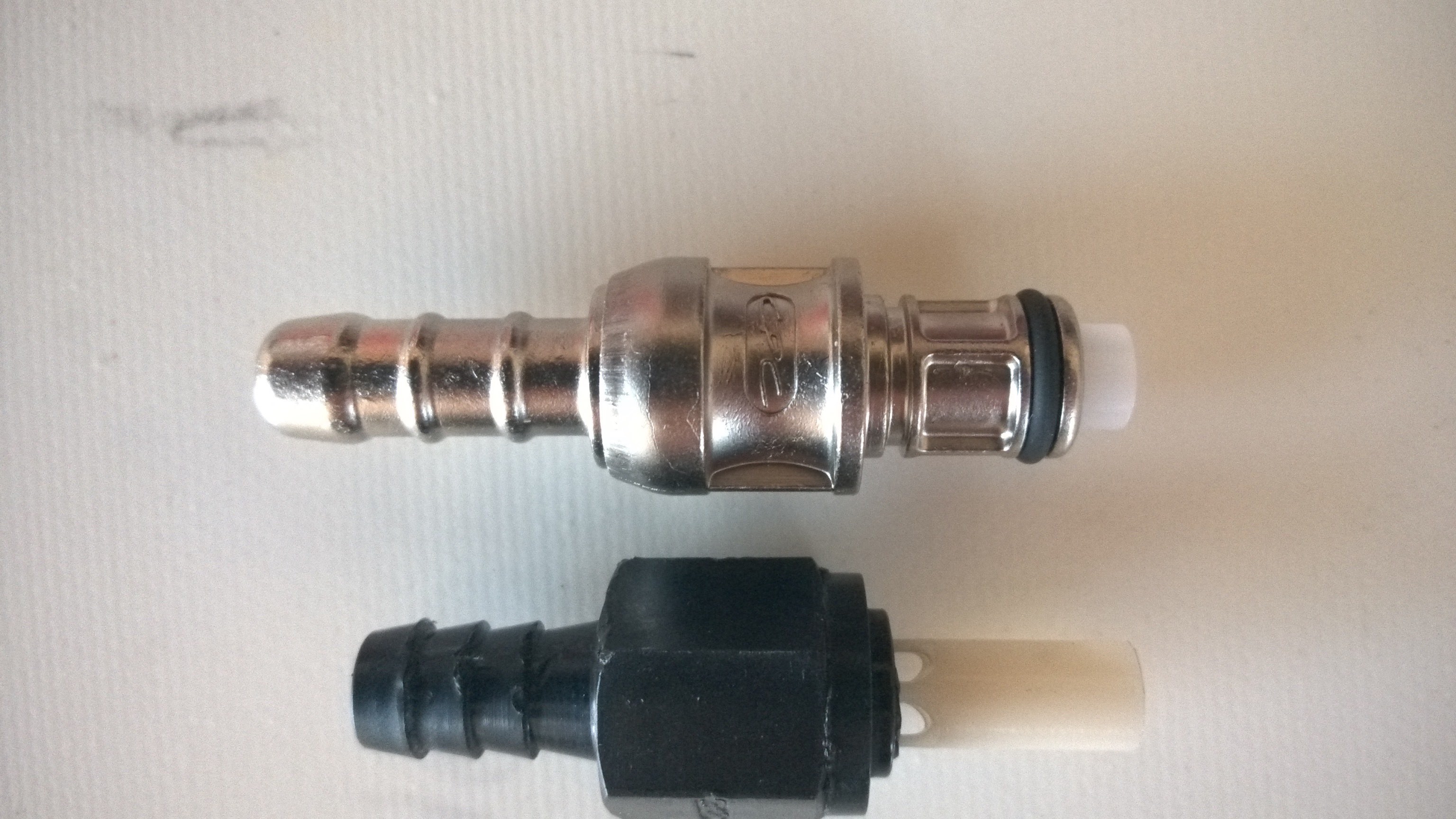

die oben verlinkten Fittings waren auch an meinem Boxer aus M verbaut. Sie sollen einen Abbau des Krafstofftanks ohne GROßE Sauerei ermöglichen :wack:
Die Plastikfittings werden mittlerweile bei besagter Marke durch Metallfittings ersetzt, sind aber nicht ganz billig. Ich hab vor 2 Jahren etwas über 60 Euro bezahlt für zwei Sätze.
Wenn es denn dringlich ist, kann man die Fittings beim Freundlichen am Ort erwerben...
Da ich bislang nur einen Satz verbaut habe, konnte ich grad die Dinger mal rausbuddeln und ein Foto (alt und neu) machen - sogar mit Firmenstempel!
Der Hersteller ist CPC - der link verweist gleich auf das Produkt.
Nu muss man nur noch einen Verkäufer finden mit zivileren Preisen...
