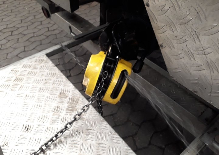

Die Kufen nur horizontal durch eine Drehbewegung abscheren.
Geht am besten wenn man eine Schraube am Ende drin lässt und dann einen hydraulischen Wagenheber gegen eine geschraubt Kufe abstützt und langsam!!! Kraft aufbringt.
Wenn dann eine Kufe fehlt, weil schon entfernt, einfach für das Gegenlager wieder anschrauben.
Total simpel und einfach.

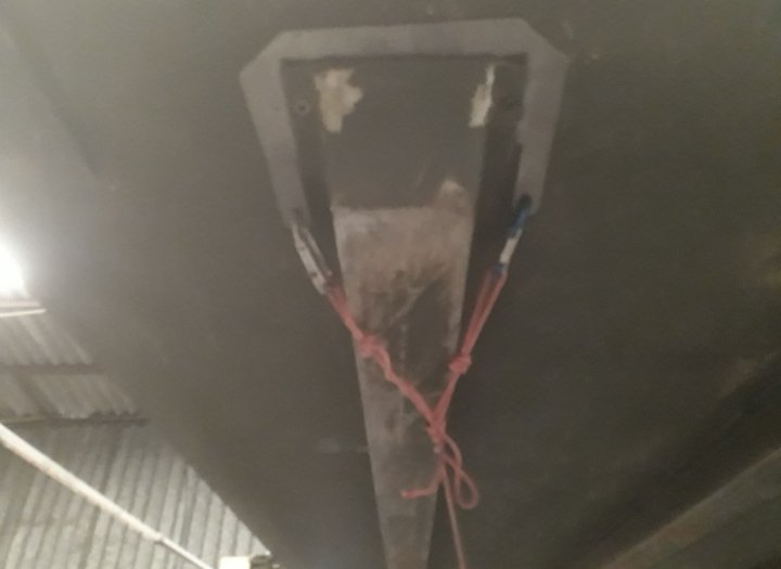

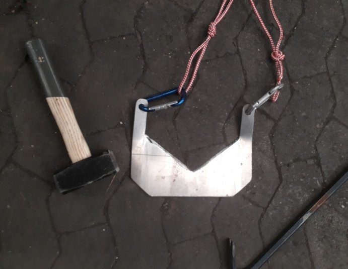

Mit einem scharfen Stahlblech ganz einfach. Das kann zur not jeder Schlosser kurz herstellen. Kostet nicht mehr als ein paar Euro.
Das Blech wird mit einem Kettenzug o.ä. gezogen.
Davor natürlich alle Schrauben raus. Dauert so ca. 30 min/Kufe.
(der Shelter sollte dazu natürlich frei stehen).
Carsten

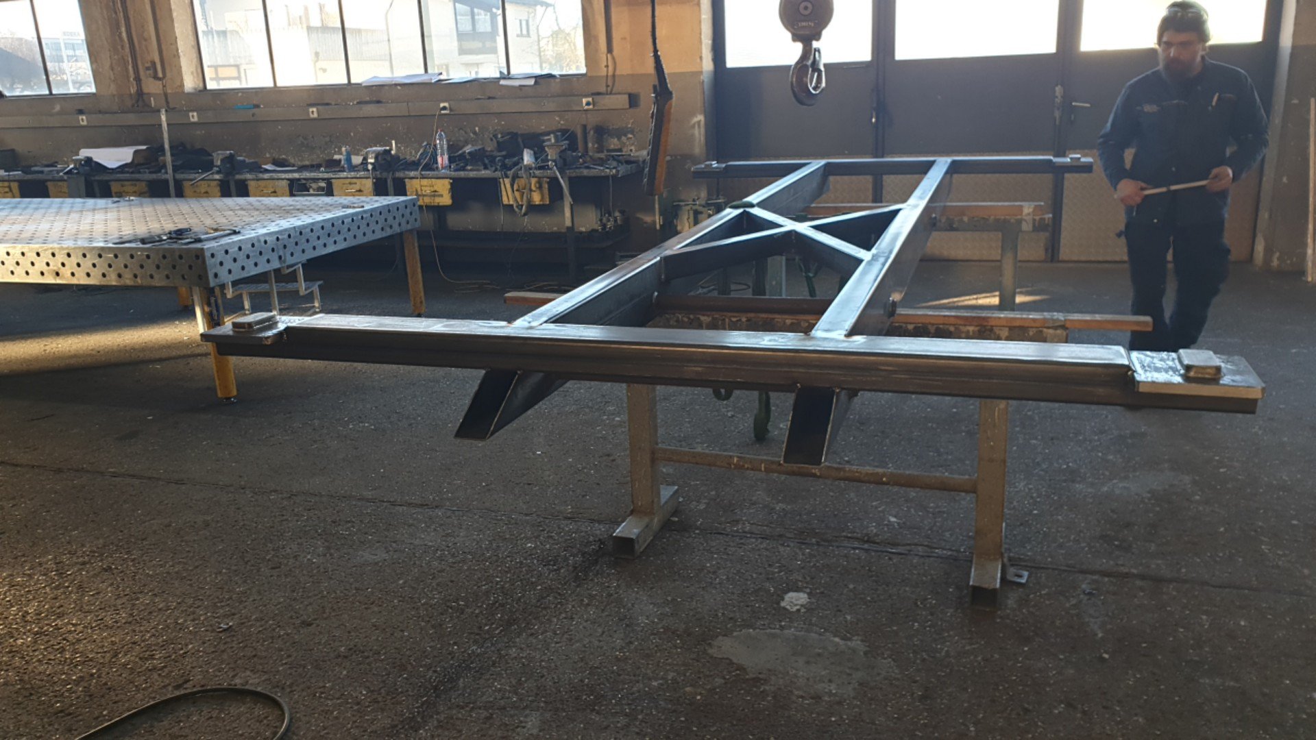

mein Shelter wird am Zwischenrahmen aufliegen über die ganze Länge, das hatte Vorteile in der Lastverteilung über die Länge, darum hab ich das so gemacht.
.Re: Bedeutung Entfernen der Kufen für den Transport von Shelter
ich habe bei einer äußeren Schiene die Schrauben rausgedreht, meinen Stempel Wagenheber quer zwischen die mittlere und die äußere Schiene gemacht und so lange gepumpt bis die Schiene abgefallen (abgescheert) ist. Das ganze dann mit der anderen äußeren Schiene aber kurz bevor sie abgefallen ist die Schrauben wieder reingedreht und die mittlere Schiene gelöst und abgedrückt (abgescheert) bis sie abgefallen ist. Die letzte äußere Schiene (die schon ganz lose war) mit einem Spanngurt am Container Look abgedrückt. Hat gut funktioniert und der Shelter war nur 20 cm vom Boden weg.
Gruß Henry
Gruß Henry
Beste Grüße Henry
Ich glaube die Schienen mit einem Wagenheber wegzudrücken ist echt eine gute Lösung. Meine Herausforderung wird wohl eher das Aufbocken des Shelter und dann drunterkriechen um die Schrauben lose zu drehenGoldfisch hat geschrieben: ↑2020-04-16 22:55:35Hallo zusammen,
Gruß Henry
