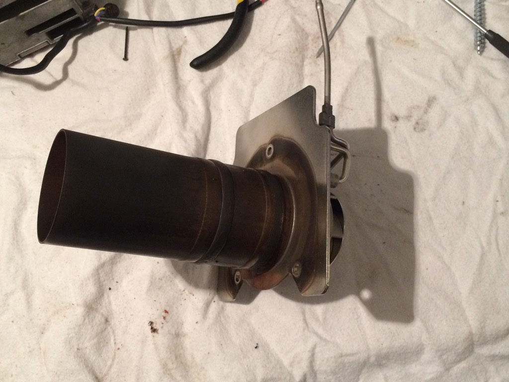

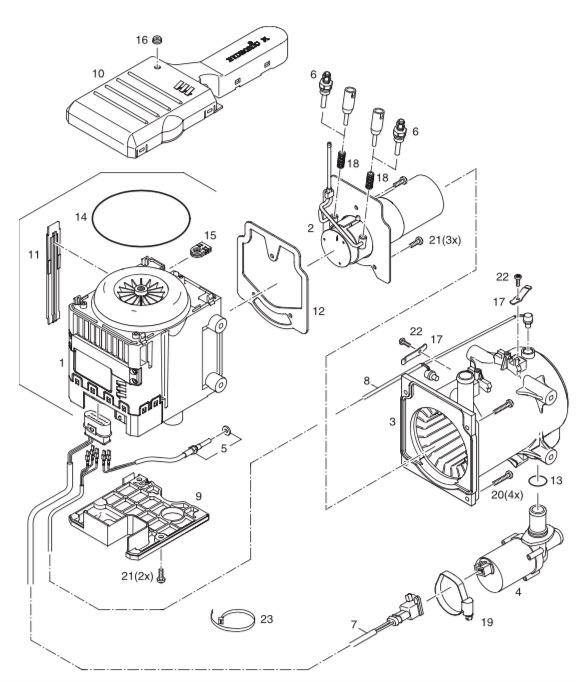

Hatte erst die Glühkerzen(6) und die Metallgitter(18) in Verdacht. Hab die ersetzt und alles so gut es geht gereinigt. Danach hat die Heizung 2 mal einwandfrei gestartet... danach wieder aus unter Volllast.

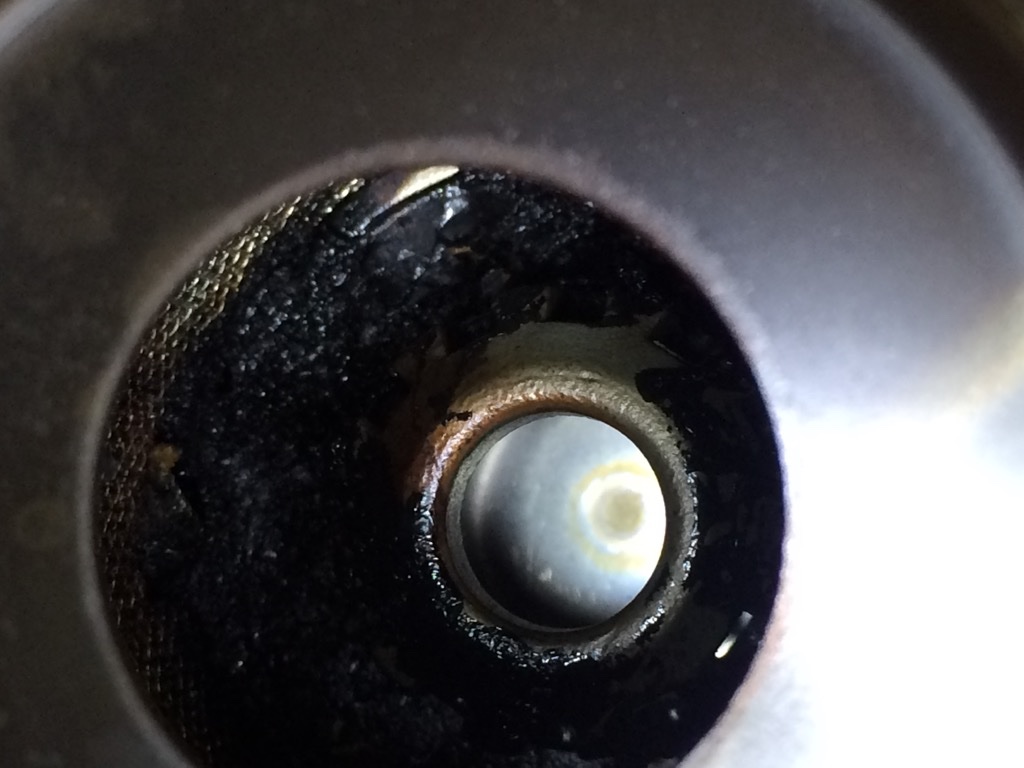

In der Brennkammer hat es einiges an verkoktem Diesel. Hat wer eine Idee, womit ich das am Besten reinigen kann?
Zum Abkratzen komme ich nicht ran. Könnte es aber im Ultraschallbad reinigen. Was wäre ein gutes Lösungsmittel? Benzin? Oder Aceton?

Die Brennkammer hab ich mit Teilereiniger ins Ultraschallbad gelegt. Das hat recht gut funktioniert.
