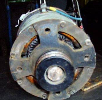

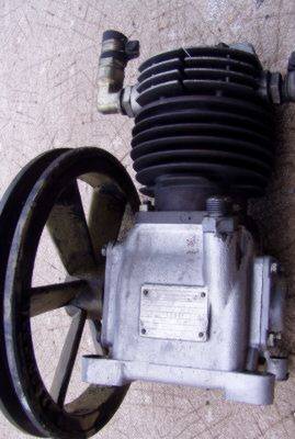

Ich werde demnächst einen elektrischen Kompressor mit 24V in den KAT einbauen (Bitte keine Diskussionen über Sinn oder Unsinn dieser Aktion).
Auf den beiden Bildern sieht man die Einzelteile:
24V Elektromotor, 700 W, und ein Kompressor aus einem W50:
Bild Bild
Jetzt bin ich am Überlegen, wie ich die Vorrichtung zum Spannen des Keilriemens am besten mache und da hoffe ich noch auf kreative Vorschläge von euch.
Mir sind bisher 2 Möglichkeiten eingefallen:
1. Der Kompressor hat eine 4-Loch Fußbefestigung. In die Grundplatte kommen Langlöcher so daß man den Kompressor vom Motor wegschieben kann. Der Nachteil ist, daß man den Kompressor wegdrücken muß um den Riemen zu spannen und gleichzeitig die 4 Schrauben wieder festziehen muß.
2. Der Motor hat vorne und hinten Löcher in der Stirnplatte. In das untereste Loch vorne und hinten könnte ich ein Bolzen stecken, damit sich ein Drehpunkt ergibt. Jetzt kann man den ganzen Motor schwenken und so den Riemen spannen. Zum Feststellen müsste ich dann die anderen Schraubenlöcher hernehmen.
Was sagt ihr dazu?
Schraub ihn auf eine platte die du mit einer Spannschraube ausstattest und damit den Riemen spannst. dann kannst du in aller ruhe die hauptschrauben wieder festziehen. im allgemeinen macht man das mit dem leichteren element und dem kleineren umschlingungswinkel also dem motor als spannendes element.
Die lösung ist auch ok. aber ein wenig aufwändiger.
beides stand der spanntechnik und besser als mit einer spannrolle.
Gruss holger

#4 Beitrag von Veit M » 2008-04-17 10:31:33
Guten Morgen,
ich würde Version 2 bevorzugen. Als Spannvorrichtung paßt evtl. so ein Teil von der Lima. Da gibt es doch so gebogene Spannbügel (oder auch gerade) mit Langloch.
Den Kompressor verschieben bedeutet 4 Bolzen lösen und wieder festziehen, zusätzlich 4x Langloch herstellen. Zu viel Aufwand, zu viel was sich irgendwann löst wenn es besser fest bleiben sollte.
Wozu? Willst Du damit vor dem Start des Motors die Luft auffüllen? Anstatt vorglühen sozusagen vorblasen. :D Wie viel Energie saugt das aus den Batterien?

#6 Beitrag von DäddyHärry » 2008-04-17 12:47:56
Hol dir vom nächsten Schrotti nen LiMa-Spannbügel (z.B. VW). Ist am einfachsten.
Gut Schraub!

#7 Beitrag von Filly » 2008-04-17 13:01:17
Danke schon mal für die Antworten.
Das mit dem Lima-Spannbügel ist eine Idee, allerdings muß ich dann einen von einer LKW-Lima finden. Der Elektromotor ist ein außerordentlich mächtiges Teil, nicht zu vergleichen mit einer Auto-Lima.
Die Langlöcher herstellen wär nicht das Problem, da ich das Blech der Konsole wohl eh lasern lasse. Da kommts auf ein paar (auch exotisch geformte) Löcher nicht an. Aber 4 Schrauben lösen zum Verstellen ist schon etwas nervig.
Der Motor hat eine Stromaufnahme von 40A, was bei 10minütigem Betrieb einer Entnahme von 7 Ah entspricht. Bei einer Batteriekapazität von 250 Ah tut das nicht weiters weh denke ich.
Mit dem Kompressor will ich zum einen die Aufpumpzeit vor dem Losfahren verkürzen, er soll aber auch zur Unterstützung des Fahrzeugkompressors beim Reifenfüllen etc. dienen.
Die Ansaugluftmenge beträgt rechnerisch ca. 200 L/min. Zum Vergleich: Die kleinen Baumarktkompressoren für die Schukosteckdose haben ca. 220 L/min.
Christoph
