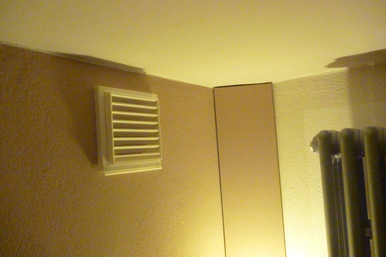

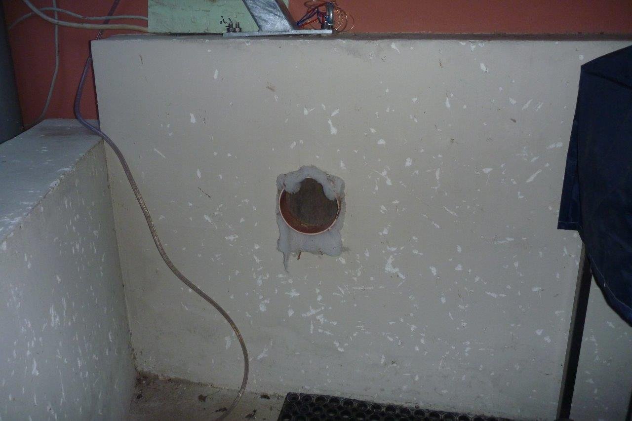

Hallo Leute,
heute mal kein Hano-Thema:
Wir haben vor gut 15 Jahren ein altes Haus gekauft und in Styropor eingepackt (ob ichs heute noch mal machen würde?).
Bisher gab es kein Problem mit Schimmel, da wir im EG und 1.Stock je eine Öffnung in der Wand haben und am anderen Ende vom Haus einen Abzug. Der Ventilator ist fast nie an, es reicht auch der natürliche Luftzug.
Die Zuleitung zu beiden Lüftungsöffnungen haben wir letztes Jahr neu gemacht. Das untere Ende ist ein 125er Kanalrohr.
Ich würde gerne vor das Rohr einen Luftfilter setzen. Möglichst mit großer, leicht zu reinigender (Druckluft) Oberfläche. Am liebsten wäre mir ein fertiger Kasten mit 125er Anschlussstück. Er darf gern 50x50cm groß sein, aber möglichst nicht dicker als 20cm. Der Filter sollte auch Pollen zurückhalten können.

Strenggenommen gehört da noch ein Wärmetauscher hin (warme "feuchte" Abluft wärmt die kalte "trockene" Frischluft an), wie es bei Passivhäusern mit der kontrollierten Wohnraumlüftung gemacht wird.
Ausserdem: so wie es auf dem zweiten Bild aussieht, ist die Frischluftansaugung "nackt" durch die Fassadendämmung geführt und das Rohr selber nicht gedämmt. D.h. an der Stelle dürfte der Taupunkt im Wandaufbau ungünstig nach innen wandern. Das Belüftungsrohr müsste am Wand-/Dämmungsdurchgang gedämmt sein. Könnte man lösen, in dem man "Rohr in Rohr" verlegt und den Zwischenraum mit Dämmung versieht. Also wie bei einem Heizungsrohr mit Isolierschale drumrum. In diesem Fall z.B. ein 75er oder 50er Rohr in das 125er Rohr einziehen und den Zwischenraum isolieren.

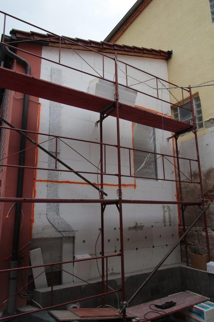

Mal kurz ausgeholt:
Das Haus geht in seinen Grundmauern (Sandsteine auf Dreck ohne Keller) bis 14hundertirgendwas zurück.
Der Rest des Hauses ist ein Sammelsurium aus 5 Jahrhunderten.
Die Luftansaugung verläuft nur im Einlass direkt durch Beton, das ist die eine Mauer unseres Holzkellers.
Dann verläuft die Luftzuführung vor der Ziegelmauer und der alten 4cm Dämmung mit Putz.
Aber innerhalb der neuen 16cm Dämmung. Also der Kanal liegt wieder unter 4cm Dämmung mit Putz drauf.
Die 2 Zuluftrohre führen dann vom Kanal durch die alte 4cm Dämmung und Ziegelmauer nach innen.
Ob das jetzt gut oder schlecht so ist - hmm - ändern kann und will ich das nicht mehr.
Klar ist auch, dass es wenig Sinn macht, ein Haus zu dämmen und dann kalte Luft durchzublasen.
In der kalten Jahreszeit heizen wir mit Holz. Der Ofen zieht die Verbrennungsluft aus der Raumluft.
Und die strömt halt hauptsächlich im Schlafzimmer von außen nach.
Sicher nicht ideal, aber - hmm - sieh oben ...
Meine Idee ist halt, eine möglichst sehr große Filterfläche vor das 125er Rohr zu setzen,
in der Hoffnung, dass auch durch den dichten Pollenfilter die Luft von alleine nachströmt.
Auch im Sommer, wenn der Ofen nicht brennt ist die Luft bisher zirkuliert (am Einlass gut spürbar).
Die verlinkte Filterbox geht von Prinzip her schon in die richtige Richtung, trägt mir aber noch ein wenig zu dick auf.
Anbei noch ein Bild, auf dem man die Luftführung erahnen kann.

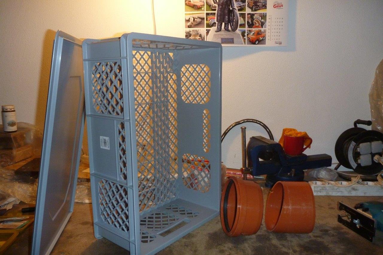

#13 Beitrag von ph » 2019-03-07 18:34:22
Hallo Leute,

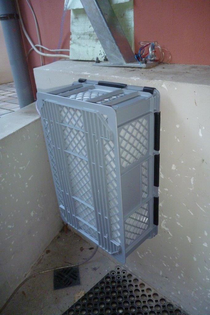

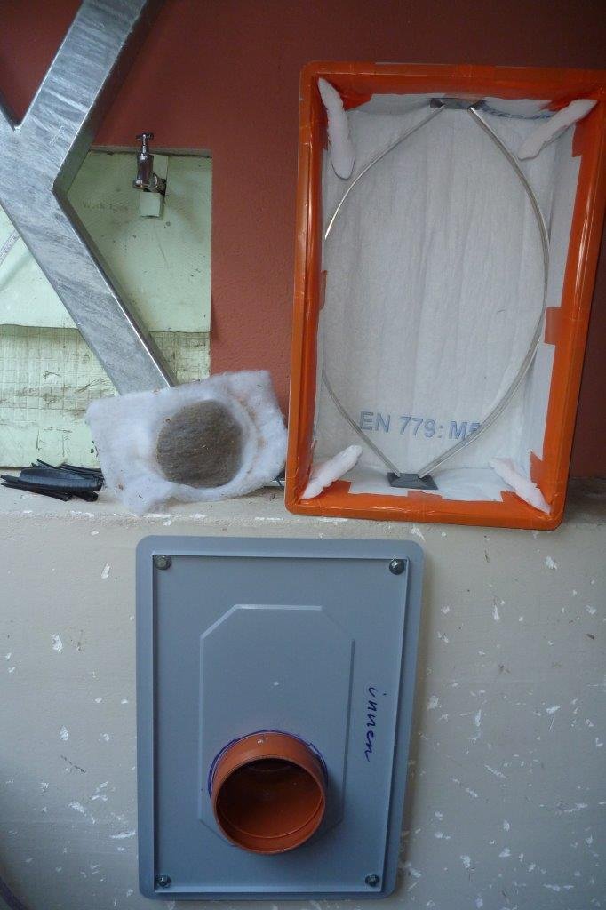

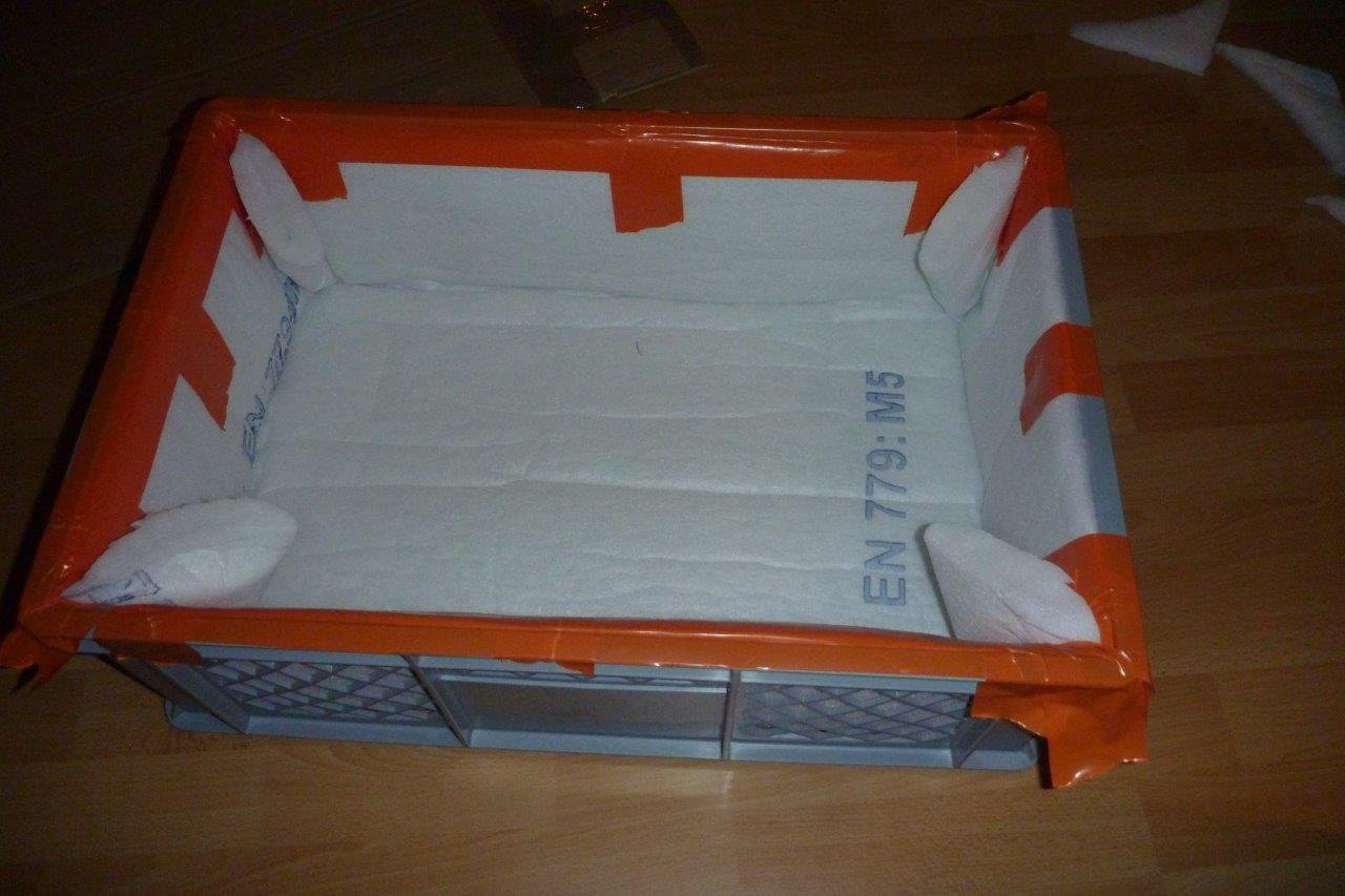

ich wollte noch erzählen, wie ich das jetzt gelöst habe.
Nachdem ich kein mir passendes Produkt fertig kaufen konnte, hab ich mir halt eins gebastelt.
Zuerst hab ich mir eine 2qm Filtermatte F5 bzw. M5 besorgt. Dann bin ich in den Baumarkt und hab dort eine Lagerkiste mit Gitter und dazugehörigem Deckel sowie in Kanalrohrstück gekauft.
In den Deckel hab ich das Kanalrohr eingesetzt und an die Wand gedübelt. In den Korb hab ich 1/3 der Filtermatte eingelegt, festgeklebt und festgeklemmt. Dann hab ich den Korb auf den Deckel gesetzt und dort mit Kantenschutzgummi festgeklemmt.
Die Matte hat mich 24 Euro gekostet und reicht 3x.
Das andere Material hat mich 26 Euro gekostet.
Insgesamt bin ich sehr zufrieden, schaut gut aus und war nicht teuer.

Anbei noch ein paar Bilder:
