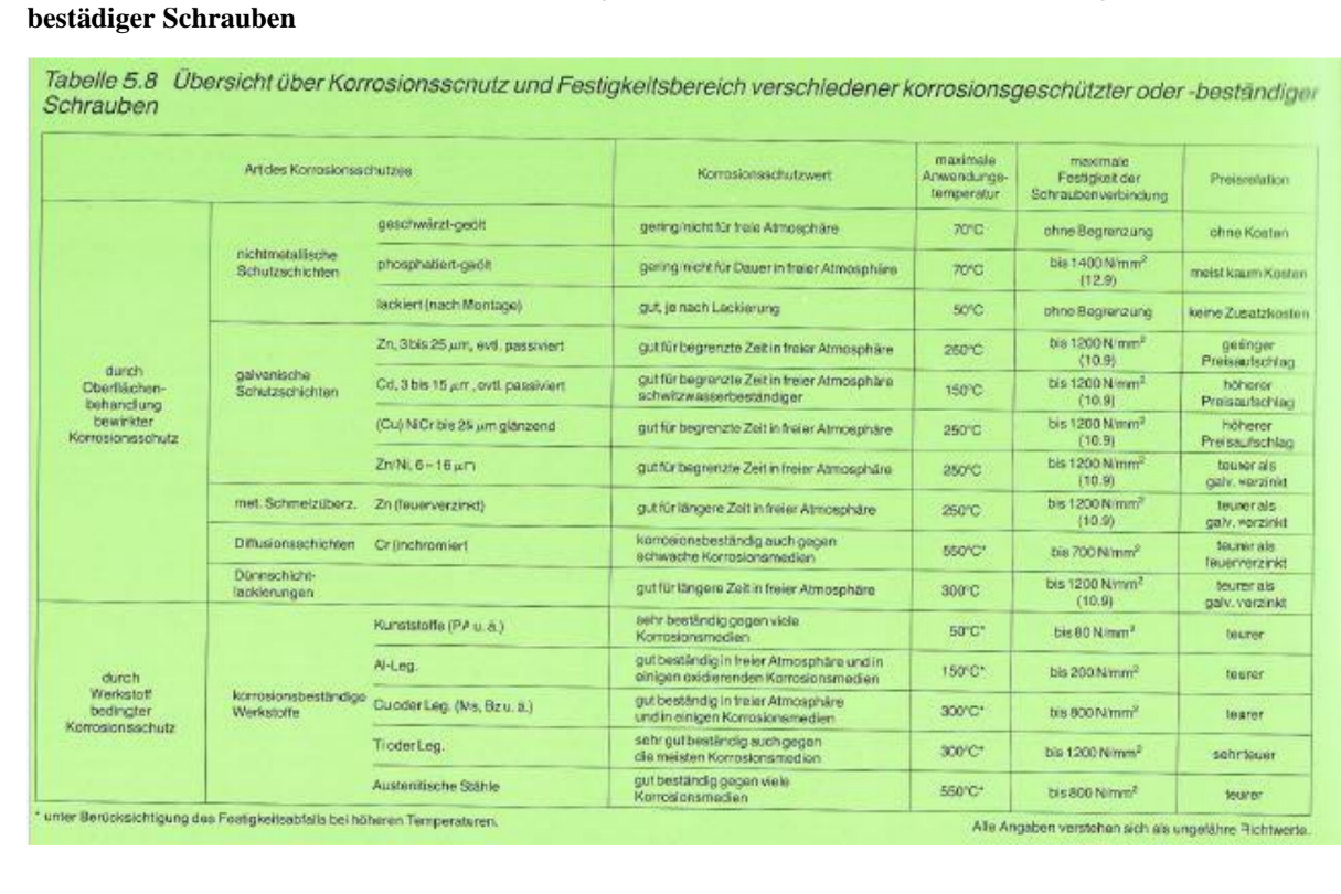

Ich hab mein Schraubenvademecum gerade nicht zur Hand, deshalb füge ich die Tabelle als Screenshot aus einer Datei aus der Dropbox ein. Entschuldigt bitte die grausige Qualität.
Wenn ich mir des Weiteren noch ein paar Informationen zu dem Auslegen einer Schraubverbindung erlauben darf:
Vorab gilt festzuhalten, dass „die technisch perfekte Lösung […] meist nicht die preiswerteste [Lösung] ist“ [Schraubenvademecum]. Bevor Schraubverbindungen ausgelegt werden, muss vor jeglichen Berechnungen geprüft werden, welche Festigkeitsklasse eingesetzt werden soll und was für Ansprüche sich daraus ableiten. So gibt [Aufbaurichtlinie Mercedes SBU] pauschal eine Festigkeitsklasse von 10.9, Steigung 1,5 vor. Darüber hinaus sollen selbstsichernde Muttern oder Flanschkopfmuttern verwendet werden.
Dünnschichtlackierungen wie Zink-Lamellen Überzüge weisen bei ausreichender Anwendungstemperatur gute Korrosionsbeständigkeit in freier Atmosphäre auf. Die Verwendung von Schrauben und Muttern gleicher Festigkeitsklasse stellt sicher, dass bei Verwendung moderner Verfahren zur Montage keine Gefahr des Abstreifens der Gewindegänge besteht. Durch die Verwendung von Schrauben mit Feingewinde statt Regelgewinde steigt die tatsächliche Tragfähigkeit der Schraubverbindungen mit kleinerer Steigung des Gewindes erheblich an und zwar im direkten Verhältnis der größten Spannungsquerschnitte [Schraubenvademecum]. Zur sicheren Auslegung muss die Schraubverbindung nicht nur den auftretenden Kräften gewachsen sein, sondern auch Sicherheit gegen Lockern und Losdrehen aufweisen. Während beim Lockern einer Schraubverbindung der Klemmkraftverlust infolge von Setzvorgängen auftritt, erfolgt beim Losdrehen eine erzwungene Gleitbewegung.
