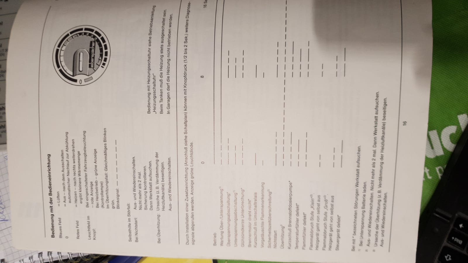

Hallo Pascal,
wenn Du diesen Einschalter hast wie auf dem Bild,sollte die Heizung eine Diagnosefunktion haben
Gruß Ralf

Also, mangelnde Spannung hatte ich auch in Verdacht. Deswegen habe ich den G90 beim ausprobieren laufen lassen um das auszuschließen.
Ich habe leider keinen Drehregler um die Heizung einzuschalten sondern wirklich nur nen Kippschalter für ein/aus, das war's. Die Standheizung ist seid Erstzulassung drin, also um 1988.

#7 Beitrag von RalfPetersen » 2019-01-27 11:47:12
ist das nicht so,das diese Art von Sicherung alles ausser Betrieb setzt?Das die Heizung erst garnicht anläuft?Sehe das so,das das sonst keinen Sinn macht.
