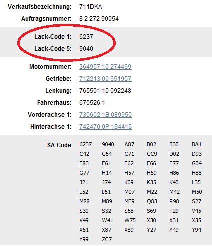

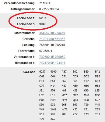

#23 Beitrag von Pirx » 2016-06-15 13:50:44
Hallo schweiger!
Danke für die Zusendung Deiner Fahrgestellnummer. Aus dem EPC ergibt sich somit folgende Ansicht der Datenkarte (keine Angst, die FIN steht nicht mit drauf):
Ich bin davon ausgegangen, daß die rot markierten Zeilen "Lack-Code" selbsterklärend sind. :D In diesen Zeilen stehen die Mercedes-Benz-Nummern für den Lack-Farbton. Code 1 ist die Farbe des Aufbaus, Code 5 ist die Farbe von Rahmen und/oder Rädern.
Dein Aufbau hat die Farbe DB 6237 = RAL 6012 = schwarzgrün.
Rahmen und/oder Räder haben die Farbe DB 9040 = RAL 9005 = tiefschwarz.
Es gibt im Internet Tabellen zur Umschlüsselung der DB-Farbcode (meist sehr PKW-lastig). Oder man schaut in die Code-Übersicht, die ein fleißiges Forenmitglied aufwendig eingescannt hat - diese enthält auch die Farbcode:
http://www.allrad-lkw-gemeinschaft.de/p ... 95#p647595

#24 Beitrag von schweiger » 2016-06-15 13:59:50
Oh Mann - das hätte ich ja wirklich sehen können :wack: :wack: :wack:
Aber ich dachte, die Farbe würde sich unter den SA-Codes verstecken. Und wieder was gelernt - danke Pirx! :unwuerdig: :unwuerdig: :unwuerdig:

#25 Beitrag von Pirx » 2016-06-15 14:19:40
schweiger hat geschrieben:Aber ich dachte, die Farbe würde sich unter den SA-Codes verstecken.
Da steht sie nochmal: die ersten beiden SA-Code sind die Farbnummern.

Hallihallo,
ich bin auf der Suche nach dem Polizeigrün. Meiner war auch vom Bundesgrenzschutz, sieht man an den Felgen noch, aber er ist dann nehm ich an auch noch durch die Behörden umlackiert worden. Könnt ihr mir weiterhelfen?
Merci beaucoup!!

.... welches der drei in Frage kommenden grüns soll es denn sein? ...
