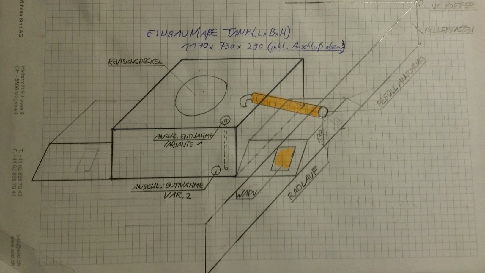

will mir bald von nem Freund nen Edelstahltank (richtig, kein PE ;) ) machen lassen.
Mir ist aber noch nix eingefallen wie ich das mit dem Einfüllstutzen machen kann...
Folgendes Problem:
Der Tank soll zwischen die Radläufe in den Kellerkasten - der Koffer sitzt auf dem Kellerkasten. Der Schlauch soll aber nicht durch den Koffer laufen (denn wenn mal was undicht wird ist es mir egal wenns unter Koffer mal nass wird, anders siehts aus wenn das IM Koffer passiert ;) )
Da der Tank soll natürlich möglichst die Maximalhöhe von 30cm erreichen.
Der Einfüllstutzen sitzt aber maximal auf 17cm Unterkante.
Ergo: Es wäre eine Steigung vom Einfüllstutzen zum Tankanschluss -falls dieser OBEN montiert ist.
Das etwas schwierig zu beschreiben ist, hab ich ne kleine Skizze gemacht die die Einbausituation verdeutlichen soll...
Hat irgendwer ne klügere Idee, kann man vielleicht so ne Art Rückschlagventil verbauen?
Am schicksten wär natürlich wenn das Befüllen auch ohne elektr. Pumpe möglich wär.

Ergänzung:
Was ich noch vergessen hab zu erwähnen...
Der Tank würd natürlich "auslaufen" wenn der Füllstand über der UK des Einfüllstutzens liegt.

lokmode hat geschrieben:
2019-01-15 22:24:57
Warum wird er das?
Solang der Befüllanschluß einfach oben in den Tank mündet hat das Wasser keine Veranlassung aus dem Tank zurück in das Befüllrohr zu laufen.
Zum Befüllen reicht leichter Druck damit das Wasser eben bergauf fließt. Zu Hause wird man sowieso am Wasserhahn über einen Schlauch befüllen, also ist genug Druck da. Unterwegs reicht eine kleine Tauchpumpe.
Auf deiner Skizze fehlt eine Entlüftung für den Tank. Ohne Entlüftung geht nix rein und wenn was drin ist kommts nicht mehr raus.

Mit Befüllen aus ner Gießkanne wird's schwierig. Also immer eine Druckbefüllung. Dann könnte man ja gleich eine Gardenakupplung (ö.Ä.) an den Einfüllstutzen integrieren.

ist bestimmt viel zu simpel, und geht deshalb nicht, aber was spricht dagegen außen am Fahrzeug einen Hahn anzubauen und davor eine GeKa Kupplung?
Zum einen gibt es für die geka-kupplung blinddeckel, dann ist der Kram schon mal sauber.
und dann würde ich mir diverse Adapter bauen, das Zeug kostet ja nichts, um auf alle möglichen unmöglichen Gardena Systeme wechseln zu können..
außerdem würde ich mir einen Adapter bauen mit einen 90° Bogen, und davor ein längeres Steigrohr mit einem Trichter am Ende. je länger das steigrohr, umso schneller geht das Befüllen per Gießkanne / schwerkraft. Höhe und Position des Trichters sind begrenzt durch die Länge deiner arme, der Leiter, oder die Höhe des Fahrzeugs.....

Du könntest den Füllschlauch auch nach vorne führen und die Befüllöffnung zwischen Führerhaus und Koffer platzieren.
Das Problem Höhenunterschied wäre damit meiner Einschätzung nach gelöst.
Aus unserer Erfahrung bringt es große Vorteile, wenn man den Tank auch mal mit einer Gießkanne füllen kann.

Wie kommst du denn bei Bedarf an den Revisionsdeckel oben in der Mitte?
Befüll doch einfach dort per Gartenschlauch (oder auch Gieskanne oder 5 l Bottle)
Oder ist das zu einfach? :D
Ich weiß, ist nicht Neuzeit-Womo-adäquat - aber so kannst du auch hin und wieder einen Blick in den Tank werfen.
Und ist super flexibel.
PS - und für die Wasserquellen die sich unter Strassenniveau am Wegesrand befinden reicht auch Europa: in Albanien, Rumänien sehr oft gesehen (und dann mit Wasserflaschen getankt...)

Stimmt, aber mit Tank unter Chassis ist das mit dem Frosteinsatz ohnehin begrenzt, da kann man an/in den halben Meter Rohr auch eine kleine Kabelheizung machen.
Bei reiner druckbetankung kann ja auch am Ende des Rohres ein Rückschlagventil sitzen, dann kann man nach dem tanken die Leitung rückwärts entwässern.
Aber wie willst du sonst an den Tank kommen, zum Einfüllen unter dem Aufbau...?
