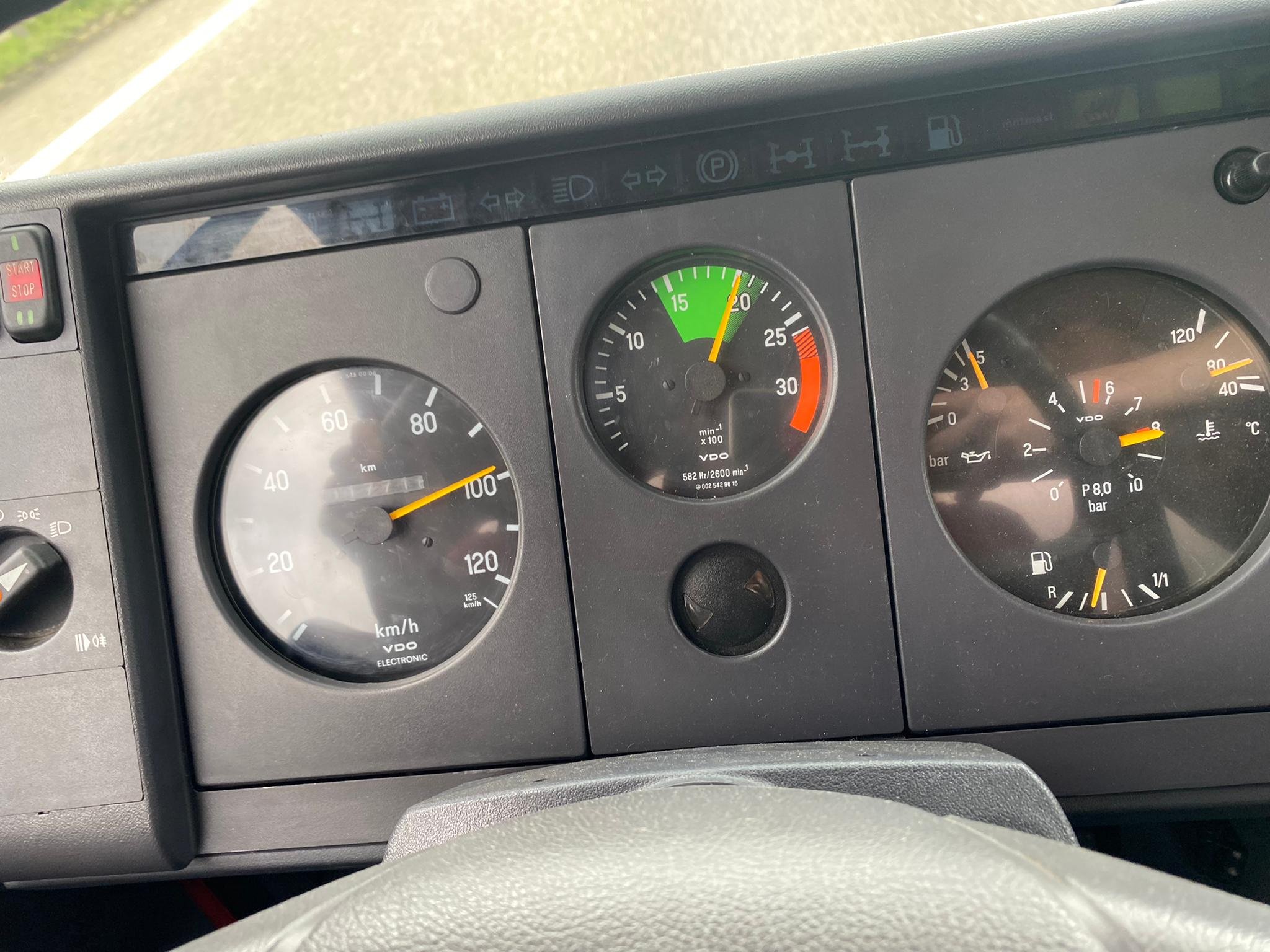

#96 Beitrag von jaromunimog » 2021-05-22 17:52:46
Hallo Forum, endlich ist es vollbracht :positiv:
unihell
Beiträge: 2280
Re: Vmax Mercedes Vario 814 4x4
#97 Beitrag von unihell » 2021-05-24 11:28:37
Hallo Walter
Bei Vergrößerung von Bild 1 erkennt man die Bearbeitungsspuren. Das kenne ich von Radsätzen von MB, Euroricambi oder CAI so nicht, die sind immer sauber geschliffen.
auf der Seite von Welter steht, dass sie die Verzahnung hartschälen. Aufgrund der höheren Genauigkeit bzw Reproduzierbarkeit halte ich das Verfahren für besser.
Gruß Helmut
