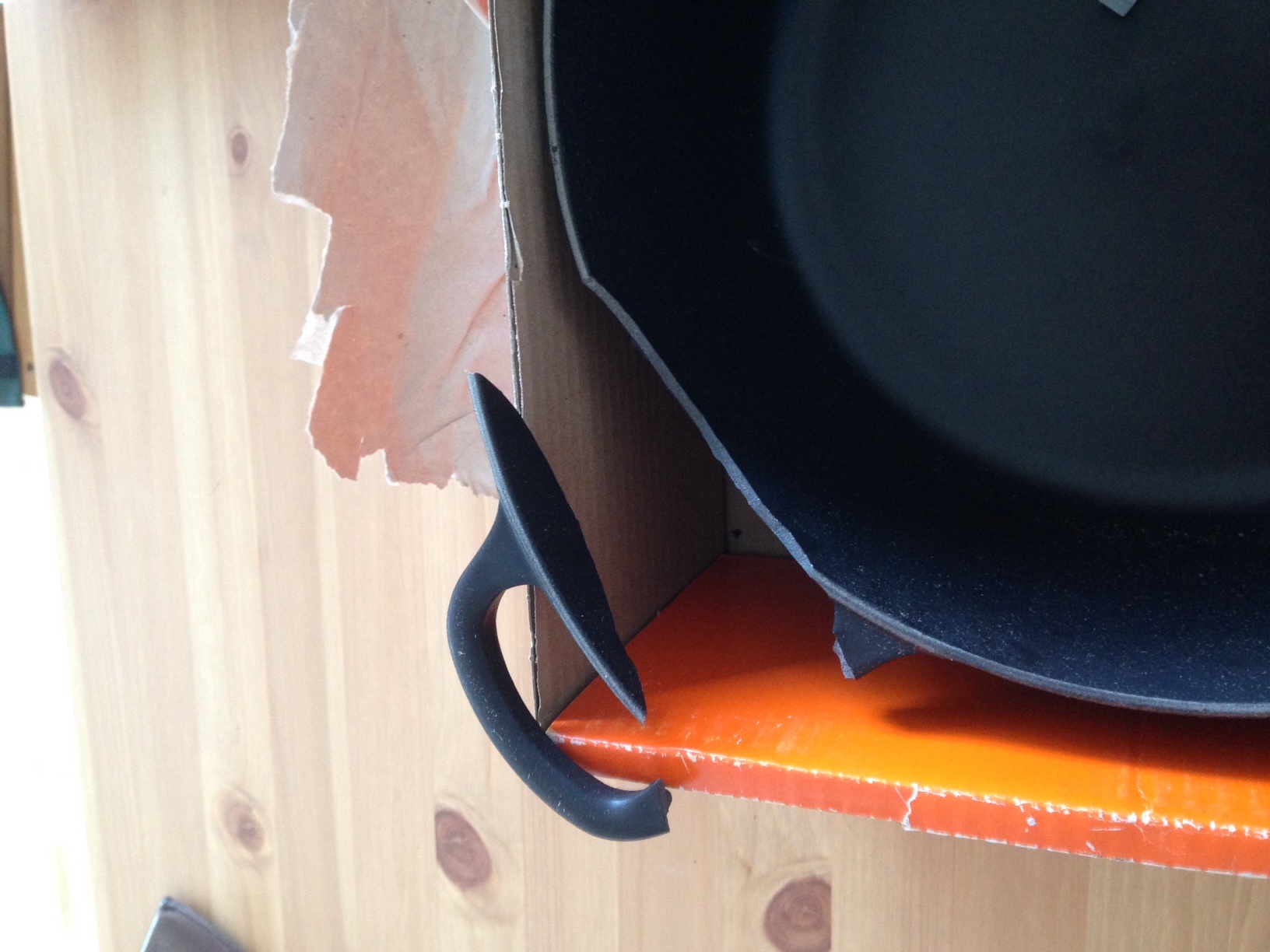

ich habe folgendes problem: bei meinem neuen gusseisen topf ist beim transport einer der griffe ausgebrochen. da er gebraucht gekauft wurde bleibt mir nur die reparatur.
kann man sowas kleben? wenn ja, mit was? das ganze ist nicht nur ästhetisch, sondern muss auch hitze und last aushalten. topf + inhalt können schon 10kg wiegen.
grüße und dank
grüße und dank

Ich denke daß schweißen eine Möglichkeit ist . Das sowas geklebt auf Dauer hält glaube ich nicht .

Hallo ,
schönen Edelstahlgriff kaufen und anschrauben.Alternativ mit Autogen schweißen versuchen.Denke ,alle anderen Schweißarten halten nicht.
Gruß Ralf
Gruß Ralf

ich dachte schweißen ist in so einem fall eine schlechte option?
ich habe das hier entdeckt...bis 230° fest https://www.ottozeus.de/3m-scotch-weld-dp-760-ep.html

wenn ich Guss schweißen soll,probier ich verschiedene Schweißverfahren aus.Wenn ich einen schweißbaren habe ,geht das auch.
Gruß Ralf
Gruß Ralf

Zum Kleben wird die Fläche zu klein sein. Außerdem würde ich nicht wollen, daß Lebensmittel mit dem Klebstoff (auch ausgehärtet) in Kontakt kommen. Immerhin soll das ja ein Topf zum Kochen sein?
Vorwärmen und mit Gußelektroden schweißen (lassen) dürfte das einzig dauerhafte sein.

nach der Form zu urteilen, befindet sich eine Beschichtung auf dem Gusseisen,
Beim Schweißen wird es beschädigt.
Kein Klebstoff an einem solchen Ort funktioniert.
Meine Meinung ist, es wegzuwerfen.

M. E. ebenfalls ein Fall für die Tonne. Traurig und unnötig, weil offensichtlich völlig ungenügend verpackt. Auch wenn gebraucht - das Versandrisiko trägt normalerweise der Versender, schließlich ist er für Verpackung und Auswahl des Transportweges verantwortlich.

Sollte man sowohl hartlöten als auch schweißen können. Kleben geht nicht. Gußeisen ist nicht beschichtet! das sind eingebrannte "Fettreste" = Patina und die müssen als Antihaftschicht sein, son Teil ob Topf oder Pfanne muss sogar vor Erstgebrauch mit Öl/Fett eingebrannt werden.
Heißt hier egal was die Oberfläche rund um den Bruch sollte per Flex oder Sandstahlen gereinigt werden, nur metallisch blank hält der Zusatz auf dem Eisen.
Geschweißt wird entweder per Elektrode mit Reinnickel oder hochnickelhalteigen Elektroden (siehe Bucht) oder bei WIG /autogen schwören manche auch auf alte Kolbenringe als Zusatzmaterial. Beim schweißen sollte der Bruch angeschliffen werden so dass eine V-Nut entsteht. Gaaanz wichtig vorwärmen. schweißen stückweise und dann abhämmern und langsam in alten Tüchern verpackt, so man hat/kann im Ofen etc abkühlen lassen das vermindert die Spannungen im Material. Deswegen auch Nickel, das ist sozusagen elastisch und gibt ohne Riss nach, normale Elektroden da reißt das wieder.
Da es hier nicht so belastet ist könnte es auch mit lebensmitteltauglichem Hartlot, Silberlot gehen, müsste man mal testen ob das den Guß benetzt, wenn ja ohne V- Anschliff versuchen zu löten. Aber auch hier vorwärmen und langsaaaam abkühlen.
Kleben tut nicht, definitiv dann gerade mal ums an die Wand zu hängen - maximal und am besten am anderen Griff!
Einfach mal umhören obs Zylinderkopfinstandsetzungen in der Nähe gibt, die können es oder kennen jemanden der auch Guß wieder fügen kann oder nen alten Schlosser.

Moin, Guss schweissen (je nach Material) ist i.d.R. problematisch, wenn auch nicht unmöglich. Dazu kannst Du Dich bei den Zerspanern https://forum.zerspanungsbude.net/ ausführlich informieren - die wissen, wie das geht. Allgemein wird wohl Hartlöten empfohlen (wäre auch meine Wahl, da Klebstoffe und Wärme meist nicht richtig zusammenpassen und ein Topf sicher warm wird ...)

Ja ist wirklich ärgerlich. Der topf ist zwar second hand, aber unbenutzt. Er ist schwarz emailiert...ich denke ein schweißen oder löten wird die emailierung großflächiger beschädigen.
Ja schade drum. Entweder so benutzen, oder wirklich weg damit. Die verkäuferin von der ich den topf über ebay kleinanzeigen gekauft habe ist nichtmehr erreichbar. Sympatisch!
Re: gusseisen kleben?
Den Topf abdrehen, oder abflexen so dass er etwas kleiner bzw flacher wird. Sozusagen kürzen bis unter die Bruchkante. Dann zwei neue schraubgriffe befestigen. So müsste der Topf doch wieder einwandfrei funktionieren, hätte nur etwas weniger Fassungsvermögen.

Gute Idee! Wenn der tatsächlich Emailiert/Keramikbeschichtet ist dürfte abdrehen schwierig sein, aber sauber abflexen mit der 0,8er Edelstahl-Scheibe könnte gehen. Flex dazu passend z.B. 17cm über der Werkbank mit exakt waagerecht ausgerichteter Flexscheibe fest einspannen und dann den Topf auf der Werkbank stehend an der Flex entlangdrehen. So wird der Schnitt 100%ig plan! (Ich hab mir für sowas mal eine kleine Vorrichtung gebaut, die an das Griffloch der Flex angeschraubt wird und dann höhenverstellbar in den Schraubstock gespannt wird. So kann ich sauber größere Rohrdurchmesser abtrennen, falls die nicht mehr in meine Bandsägen passen.)

Wenn dir der Topf mit kochendem Wasser auf dem Weg zur Spüle (bsp. Nudeln abgießen) über die Beine kippt, hast du ganz schöne Probleme.
Schade drum, aber weg damit.

Auf youtube "welding cast iron" eingeben. Dann wirst du sehen, daß man bestenfalls(!) eine der beiden Forderungen erfüllen kann.
Den windigen Schrott in die Tonne treten. Vermutlich wird er dann nicht mal viel Platz einnehmen, weil er dabei in tausend Scherben zerbricht.

Natürlich ist das windiger Schrott. Sonst wär er ja nicht zerbrochen. Man kann sowas auch anständig machen. Siehe Lobos Link.
