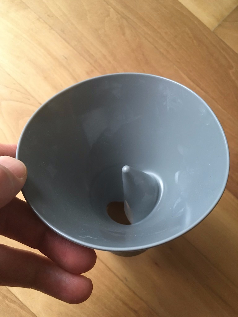

Hallo!
ich habe in einer Wohnung dieses trichterartige Teil gefunden. Ich habe nicht die leiseste Ahnung für was es verwendet wurde oder verwendet werden könnte. Was von einer Spülmaschine? Küchenmaschine? Werkzeug? Ist aus Hart PVC. Sieht aus wie ein Trichter mit einem integrierten Kegel. Dmax=15cm, Dmin=5,5 cm
Irgendjemand eine Idee bevor ich es entsorge?

Spülmaschine -> Salz nachfüllen ?

Bei unserer Spülmaschine sieht der Trichter zum Salz nachfüllen auch so ähnlich aus, die Vermutung von 1ten könnte also stimmen. :happy:

Der Kegel stört, mit Zylinder oder Stab kenn ich so Trichter für die restlose Entleerung von 3-5 und mehr Liter Einwegplastikflaschen mit vielen Sicken rundum. So Dinger für Reinigungsmittel oder Pflanzenöl, wos einfach zu lang dauert das per Hand zu halten, also auf den "Kegel" Spieß stecken und austropfen lassen.

aha! also der Trichter passt in der Tat auf den Salzverschluss der Spülmachine. Ich hatte bisjetzt das Salz immer so reingekippt, wusste gar nicht das es dafür einen Trichter gibt
Warum der allerdings so ein Kegel hat, leuchtet mir im Sinne des Einfüllens nicht ein.

ich denke das er verhindert das der Trichter verstopfen kann

Die Trichter von Elektrolux/AEG für die Spülmaschine sehen so aus.

Das, stimmt, der Kegel verhindert/vermindert die s.g. Brückenbildung des Salzgranulates beim Einfüllen.
