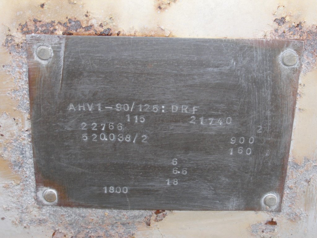

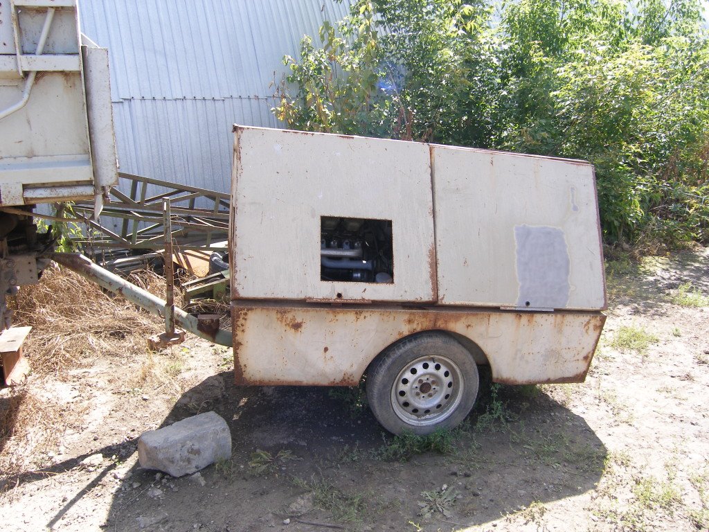

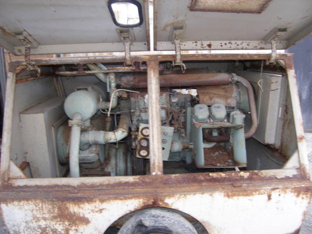

Ein dünnes Blech kann mit Soda behandelt werden, dies ist noch nützlicher.
Hier ist ein alter Diesel, das ist durchaus geeignet.
