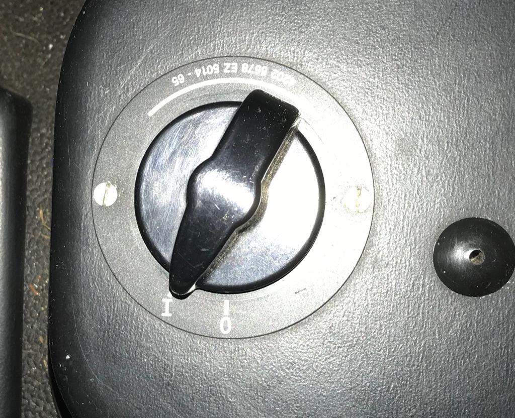

Re: Webasto HL 2011 Probleme
Das probiere ich dann Morgen.
Die Uhr läuft bis zu der Position auf dem Bild runter und dann passiert nix mehr.
Kann man den Schalter nach oben ausbauen oder muss die Konsole raus?
Wenn sie bis Pos. 1 läuft sollte das aber schon OK sein.... Dann liegts vermutlich nicht sn der Uhr.
Andreas
Andreas

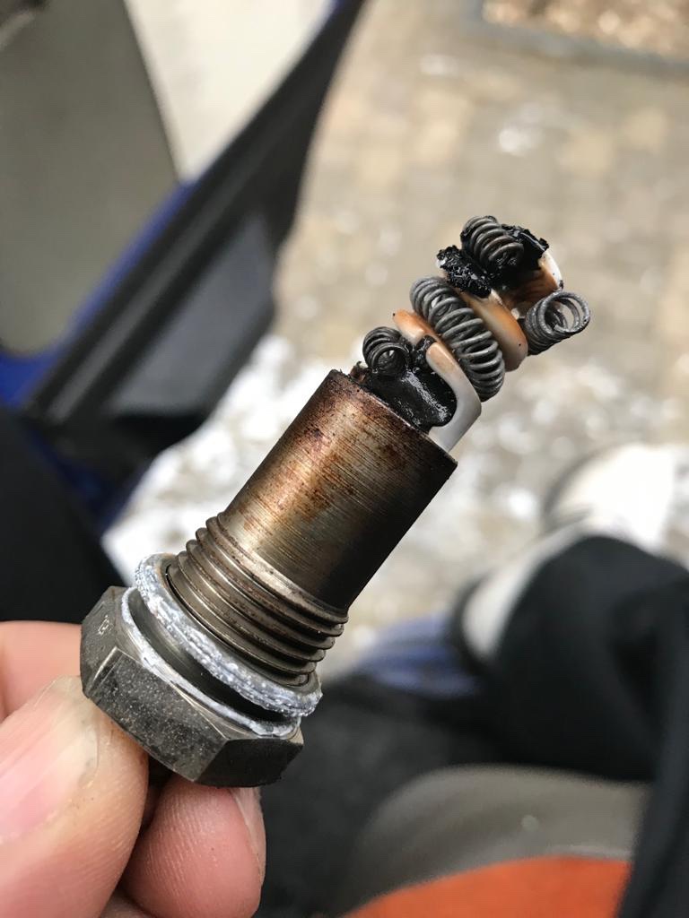

Wie einige sicherlich schon mitgekriegt haben mag ich „nicht abgeschlossene Fragen nicht“ - finde das auch unhöflich den Antwortern gegenüber.
Hab heute mal die Webasto aufgeschraubt und siehe da, der Glühstift ist defekt (leicht zu testen weil Widerstand unendlich...).
Glühwendel defekt siehe Bild.
Kennt jemand einen passenden Vergleichstyp zu Bosch 0986257001 in 24V?
Und Danke für die Unterstützung!
Gruss, Marcel
Gruss, Marcel

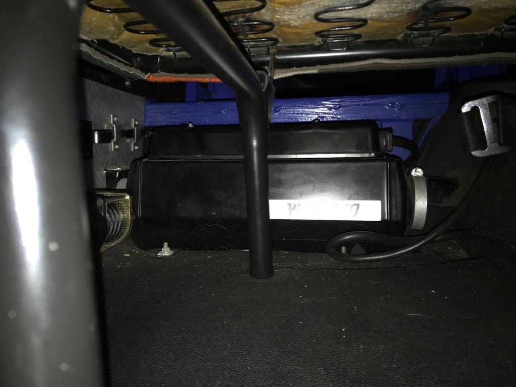

Hallo.
Kann jemand ein Bild der eingebauten Standheizung hochladen?
An meinem 90-16 wurde die Heizung ausgebaut und so mitgegeben.
Will sie nun wieder einbauen und da wäre ein Bild der Heizung und Luftkanal Führung hilfreich.
Danke.
Joachim

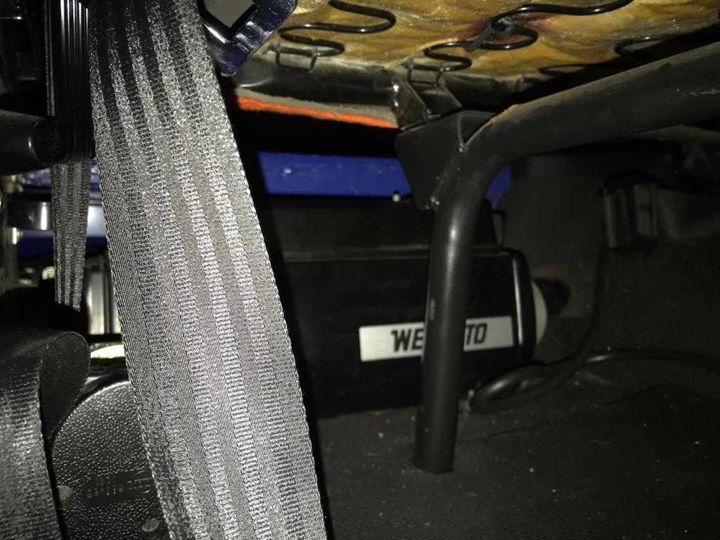

Ach, und die Heizung ist hinter dem Beifahrersitz verbaut.
Die Luftführung verschwindet dann in der Beifahrerseite. Da irgendwo teilt sich die Luftf7hrung dann und kann mittels Schieber auf vorne ( Austritt neben dem Beifahrersitz links) oder hinten ( Austritt in der vorderen Sitzbank ) umgestellt werden.
Steffen
Steffen
Hier wie gewünscht ...
Gruß, Marcel
