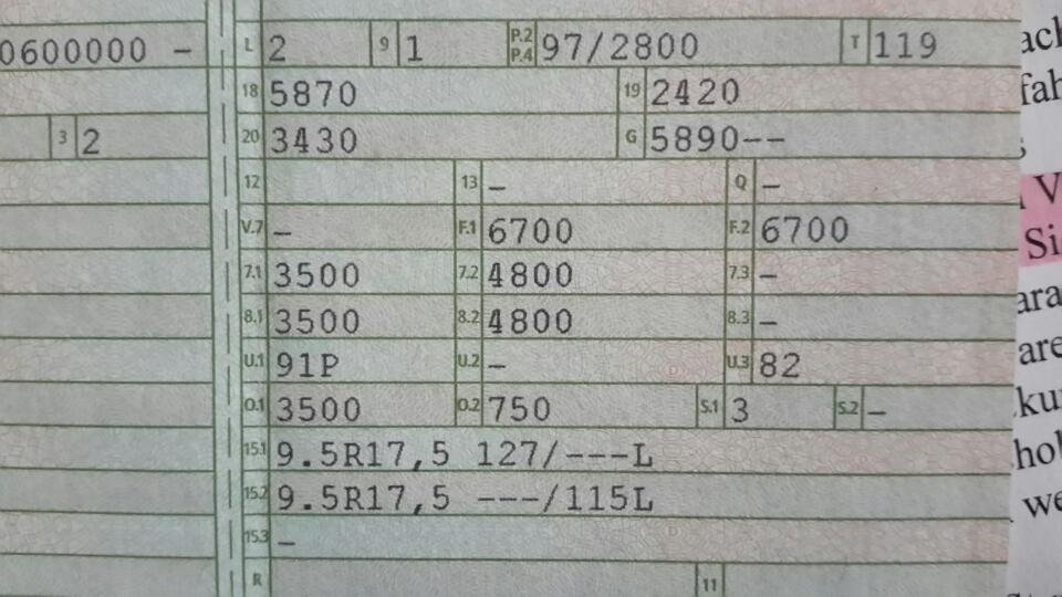

Hallo Kollege....
unsere 814er mit OM366 ..... hat aber genau das, muss es wohl dann geben:
Hinterachssperre und 119 Km/h eingetragen......also lange Achsübersetzung...
Grüße, Manne....
Also suchen lohnt vllcht doch ??
Ist ein ehemaliges DB Lasterle Bj. 1993....
Grüsse,
Manne
Grüße, Manne....

ich geb dir mal die VIN unsren 814:
WDB6740111K023078
Damit könntest du die Specs checken...
ist ne HL 4/6,4
Solltest du noch irgendnen Bild benötigen....wäre möglich, steht in der Einfahrt
Manne
WDB6740111K023078
ist ne HL 4/6,4
Manne

17.5er mit 6-Loch.......aber eben genau diese Achse...Bilder siehe hier :
viewtopic.php?f=31&t=82003
Vllcht kann ja einer der EPC Experten dir noch mehr zur Ubersetzung oder so sagen.
Also gibt es, auch in der Sprudellastervariante !!
