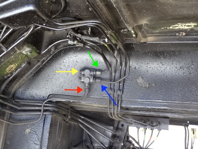

Trotz Durchforstung der Betriebs- und Wartungsanleitung und der TDv finde ich das auf dem Foto abgebildete Teil und seine Funktion nicht: Es sitzt an der Unterseite der Mittelkonsole und hängt am gleichen Luftkreislauf wie die Motorbremse und die Ausgleichssperren. Ich gehe davon aus, dass es einfach ein Luftverteil-Teil ist.
Legende:
Roter Pfeil: Luftleitung ab T-Verschraubung, welche auch die Motorbremse versorgt.
Blauer Pfeil: Luftleitung Richtung Feststellbremse.
Grüner Pfeil: Luftleitung Richtung Ausgleichssperren.
Gelber Pfeil: Verschraubter Abgang bezeichnet mit "4".
Meine Fragen sind nun:
Um welchen Luftkreislauf handelt es sich dabei? Gemäss der TDv gibt es bei diesem Fahrzeug nur 3 Kreisläufe.
Handelt es sich bei diesen Verbrauchern um Nebenverbraucher, sprich sind diese nicht direkt an den vitalen Bremskreisläufen angeschlossen?
Kann ich ab verschraubtem Abgang Nr. "4" (gelber Pfeil) meine Drucklufthörner speisen?
Wichtig ist mir einfach, dass ich die Luft da abzapfe, wo ich all meine Kumpels auf Achse auch mal etwas ausgiebiger mit Herz und Horn begrüssen kann, ohne dass die Federspeicher infolge totalem Druckabfall gleich einziehen... ;)
