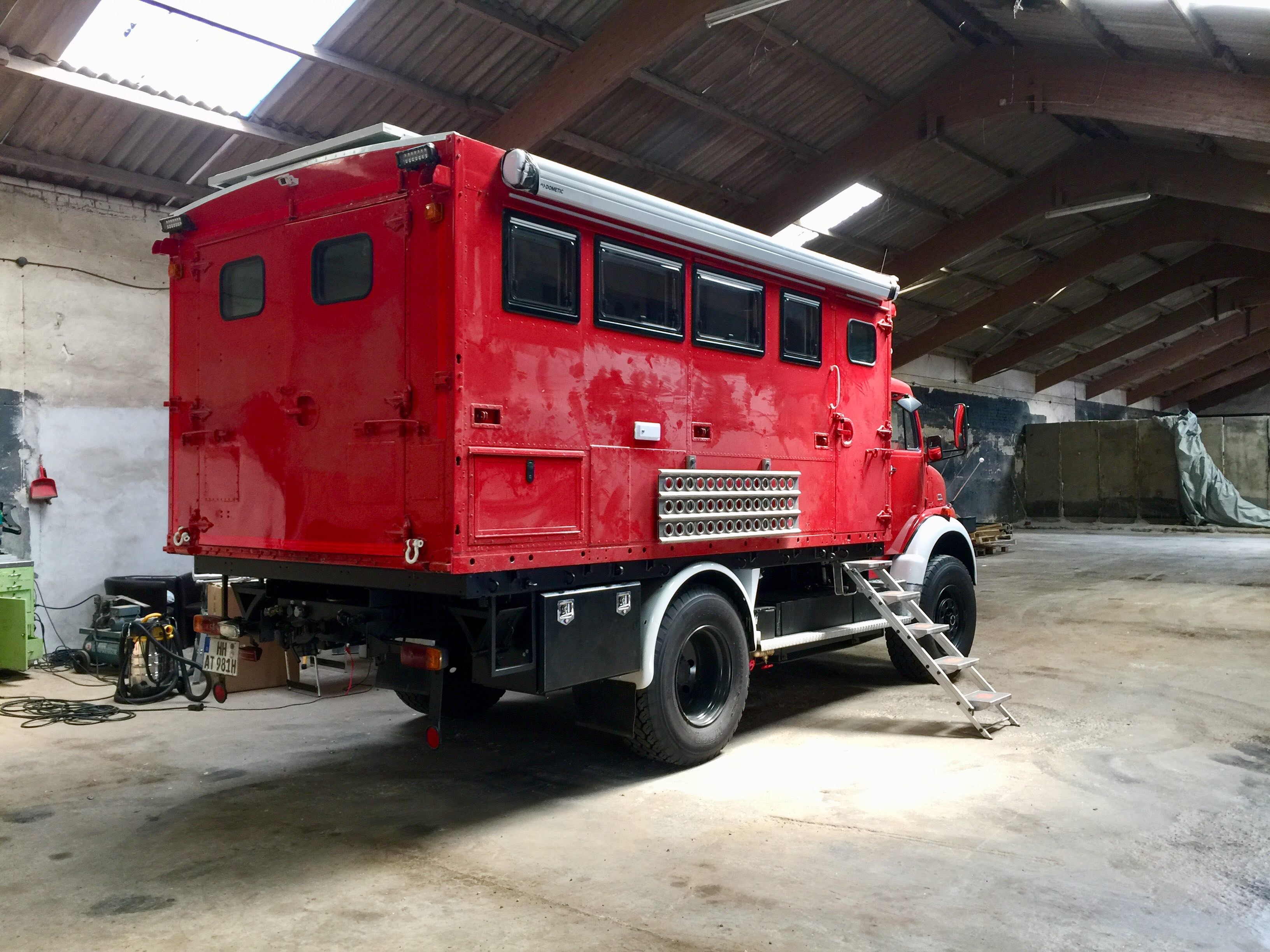

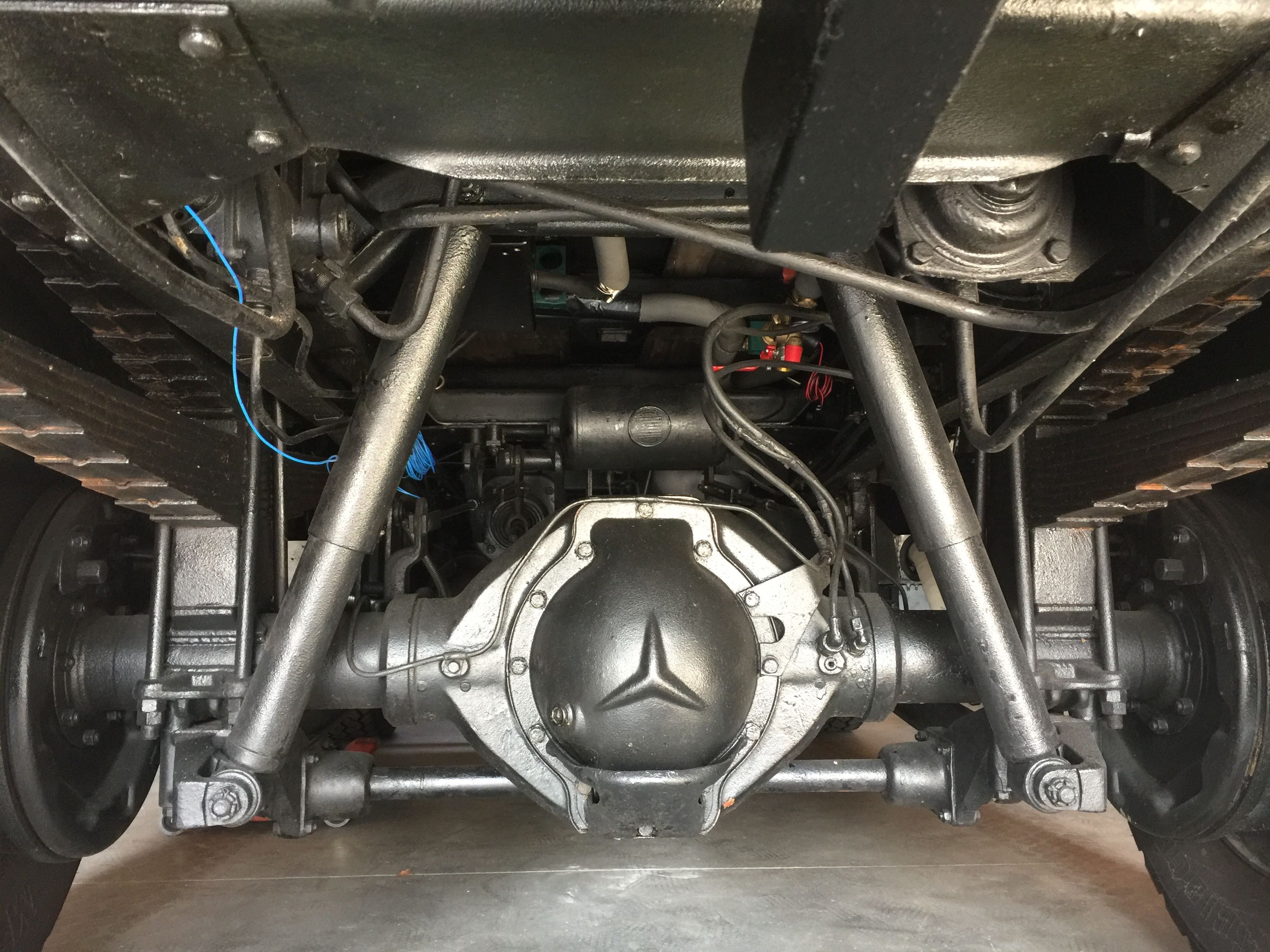

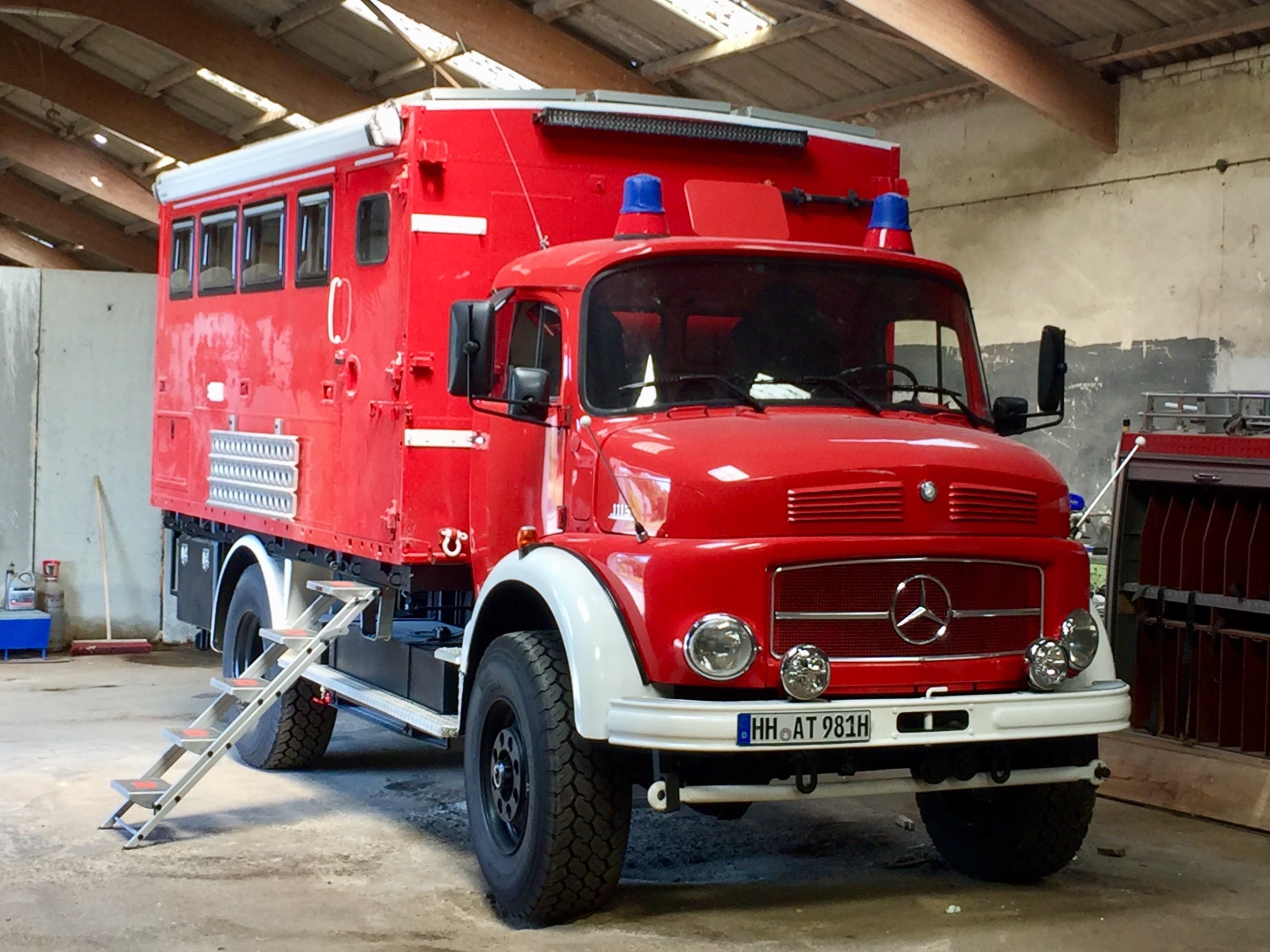

in den letzten Wochen bin ich mit meinem Kurzhauber-Umbau dem Ziel endlich ein deutliches Stück näher gekommen, und bin in der letzten Woche erstmalig „mit dem Koffer hintendrauf“ ein längeres (Autobahn-)Stück gefahren. Eins von zwei Problemen: mein LKW „eiert“...
Was ist passiert? Als ich den 1113 gekauft habe (Baujahr 1980, Feuerwehr, 19.400km gelaufen) standen dort zwei nahezu gleiche Kurzhauber zur Auswahl. Einer fuhr völlig problemlos, hatte jedoch hier und da etwas Rost. Meiner war damals beim Probefahren schon etwas am „eiern“, hatte sonst aber nichts – alle Beteiligten (inkl. Verkäufer und auch dem mitgenommenen Sachverständigen) waren sich jedoch einig, dass es am Vorderreifen liegen muss und daher mit Reifenwechsel behoben wäre. Wir haben die Reifen getauscht (auf 365er Bridgestone M748 mit Felgen von Fabian Heidtmann) und ich habe mit eigenen Augen gesehen, dass nach dem Auswuchten bei allen vier (fünf) Reifen auf der Auswuchtmaschine 0,00 stand. Der LKW eierte beim Nach-Hause-Fahren trotzdem noch. Zu diesem Zeitpunkt hatte ich jedoch keinen Koffer hintendrauf, ergo null Gewicht auf der Hinterachse. Die Theorie zu diesem Zeitpunkt war dann, dass das „eiern“ (bzw. schlagen?) vom fehlenden Gewicht herrührt. Nun habe ich seit letzter Woche aber den Koffer hintendrauf und auf der Waage standen 7,9 Tonnen (es fehlt noch der Motorradträger, 400 Liter Wasser, etwas Ausbau und Ausstattung, sodass ich wahrscheinlich am Ende wohl bei ca. 9,5to landen werde).
Wie auch immer, die Reifen sind nagelneu und top gewuchtet, Gewicht ist jetzt auch hintendrauf UND alle 12 Federbolzen sind neu gewechselt und abgeschmiert, sodass das auch nicht mehr der Fehler sein kann. Ich hab mal Bilder zugefügt, wie der LKW hinten liegt. Er ist ursprünglich auf 11 Tonnen zugelassen, hat Schwerlastfedern (bzw. doppeltes Federpaket) als auch Stoßdämpfer hinten. Ich bin auf topfebener Autobahn und neu-geteerter Landstraße 80 gefahren und habe immer noch ein „eiern“ beim Fahren. Ob das nun von vorne oder hinten kommt konnte ich nicht genau erfühlen. Hat jemand von Euch eine Idee, was der Fehler sein bzw. was ich noch machen kann?
Dankeee!
Alex
Dankeee!
Alex
