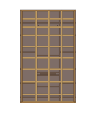

Alles was wir können und dürfen werden wir selber machen, allein schon weil unser Budget es nicht anders zulässt, aber auch weil es uns Spaß macht zu bauen.

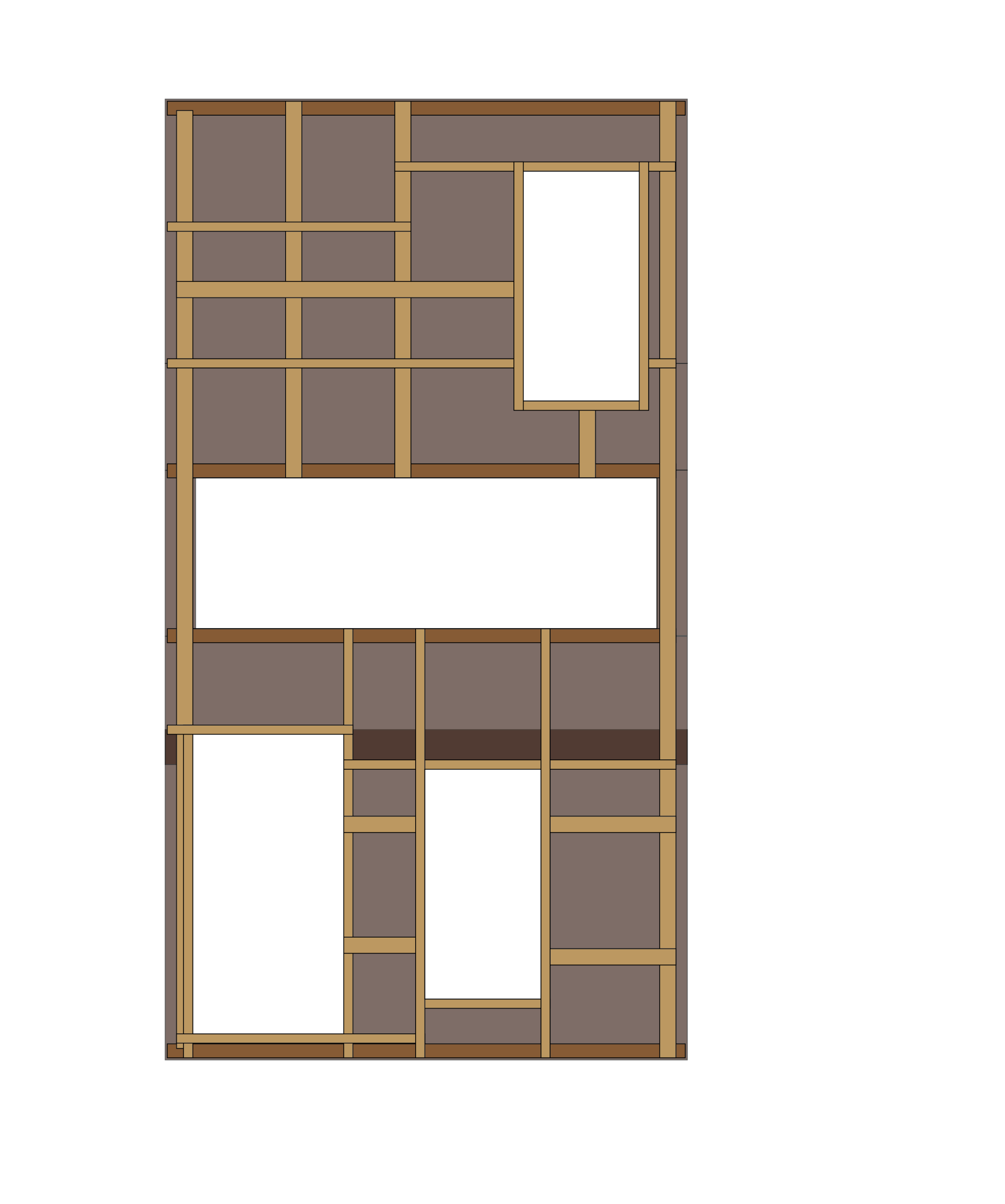

Auf den Hilfsrahmen soll eine Holzkabine. Bodenkonstruktion aus Hartholz, der Rest aus Fichte. Das ganze wird von außen mit Siebdruckplatten versiegelt
Hinein oder drauf sollen eine Fußbodenheizung, Bad, Küche, Solaranlage,großer Durchstieg zu Fahrerhaus, Ofen und viel, viel Stauraum. Dabei ist uns aber nicht das Gewicht wichtig, denn es soll nicht unser Fahrzeug, sondern unser Zuhause sein und da geht Komfort oft vor. Die Decke hängt hoch (200cm), da ich 1,90m bin; die Küche wird groß, da wir Spaß am Kochen haben; das Dach wird voraussichtlich mit Terassendielen ausgekleidet; und vieles mehr. Kein angepasstes Wohnmobil sondern halt ein Zuhause auf Rädern.
So viel erstmal dazu, jetzt unsere ersten paar Fragen:
  • 1. Man hört immer wieder anderes über Fenster: "Über 2m geht den TÜV nichts mehr an!", "Es reicht auch Sicherheitsglas!", "Es müssen die zugelassenen von der Hand voll Firmen sein!" - Was stimmt? Wer hat Erfahrungen mit normalen Fenstern?
  • 2. Wir haben hier nicht gerad die kooperativsten TÜV-Prüfer. - Hat jemand gute Erfahrung mit TÜV-Stellen im Umkreis von Neumünster?
  • 3. Mal braucht man scheinbar nur ein Datenblatt, mal auch Aufbaurichtlinien... - Was braucht der TÜV alles bei der Abnahme
  • Sowieso scheint jeder Prüfer es anders zu handhaben. - Gibt es irgendwo genaue Richtlinien niedergeschrieben?

Zu Bodenkonstruktion:
Wieso aus Hartholz ???
Würde ich Siebdruckplatten nehmen - darunter ist ja eh ein Kofferrahmen mit Gefachen.
Ansonsten: hier immer schön posten und Fotoos !!!

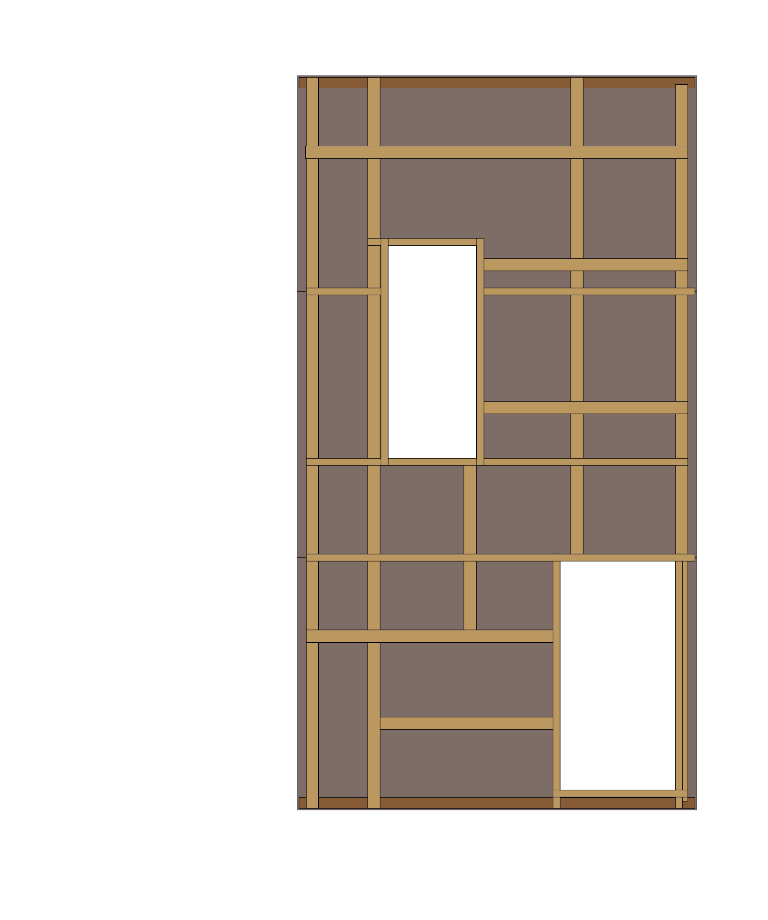

eine Anmerkung zum Grundriss.
Ein Fenster auf der Kopfseite ist bei tropischen Temperaturen angenehmer. Also vielleicht einfach das Bettzeug umdrehen :)
Ich würde noch eine Dachluke im Schlafbereich vorsehen um eine bessere Durchlüftung zu haben.

Auf den Hilfsrahmen kommen Siebdruckplatten (9mm), darauf dann das Hartholz-Fachwerk, um das stabile Netz engmaschiger zu machen (es müssen teilweise fast 900mm überbrückt werden). Ich arbeite den Entwurf gerade fertig aus und überprüfe noch einmal die Maße, vielleicht lade ich die Bilder schon heute oder morgen hoch, das erklärt dann das Vorhaben genauer.
Wenn Ihr Euch mal Fachwerkhäuser anschaut, die Wände mögen (bei den mutmaßlich besseren/teureren) aus Eiche sein, aber die Deckenbalken sind (fast) immer aus Nadelholz, meist Fichte.
Warum? Weil Fichte bzw. ein Nadelholz Biegung weit besser erträgt, weil es elastisch ist. Ich denke da an die 900 mm, wobei das ja so arg viel nicht ist.
Ihr holt Euch also m.E. keinen Vorteil in Euer Häuschen mit dem Hartholz, nur höhere Kosten.
Ev. haben die Profi-Holzwürmer hier dazu auch ne Meinung, das ist jedenfalls mal mein Kenntnisstand. (Ulf??)
Gruß Sven
Gruß Sven
Wir sind für Vorschläge offen, Wir wollten den Boden aus einer Mischung von Garapa und Lärche (ist in den gleichen Maßen verfügbar)in 45x70 erstellen und die Wände aus Fichte in 40x60 mit Verstärkungen an den Ecken aus dem dickeren und härteren Garapa. Das Dach wollten wir ebenfalls mit Garapa verstärken, damit es ohne Probleme begehbar wird.
Wenn ihr uns was besseres empfehlen könnt, bitte!

Garapa, sagte mir nix, mal gegoogelt, da kommen dann Terassendielen?

... diese immer wieder auftauchenden neuen Namen für Tropenhölzer sind oft alter Wein in neuen Schläuchen ... das Zeug mag verrottungsbeständig sein, aber wenn man es geschützt verbaut, ist Fichte, Tanne, Kiefer oder auch Lärche für die trage de Konstruktion besser und billiger ... als wetterfeste Verzierung aufm Dach kann man es dann wieder gut verwenden ...
... 90 cm sind nix ... bei der aktuellen Veranda kommen Spannweiten von über 4 m vor ... und dort wird Fichte und Kiefer verbaut, die eigentlich mal Paletten werden sollte ...
... Holz trägt bei gleichem Volumen 1/3 von Alu und 1/9 von Stahl ... betrachten man es vom Gewicht her, so tragen alle drei bei identischem Gewicht auch die selbe Last ...

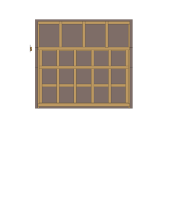

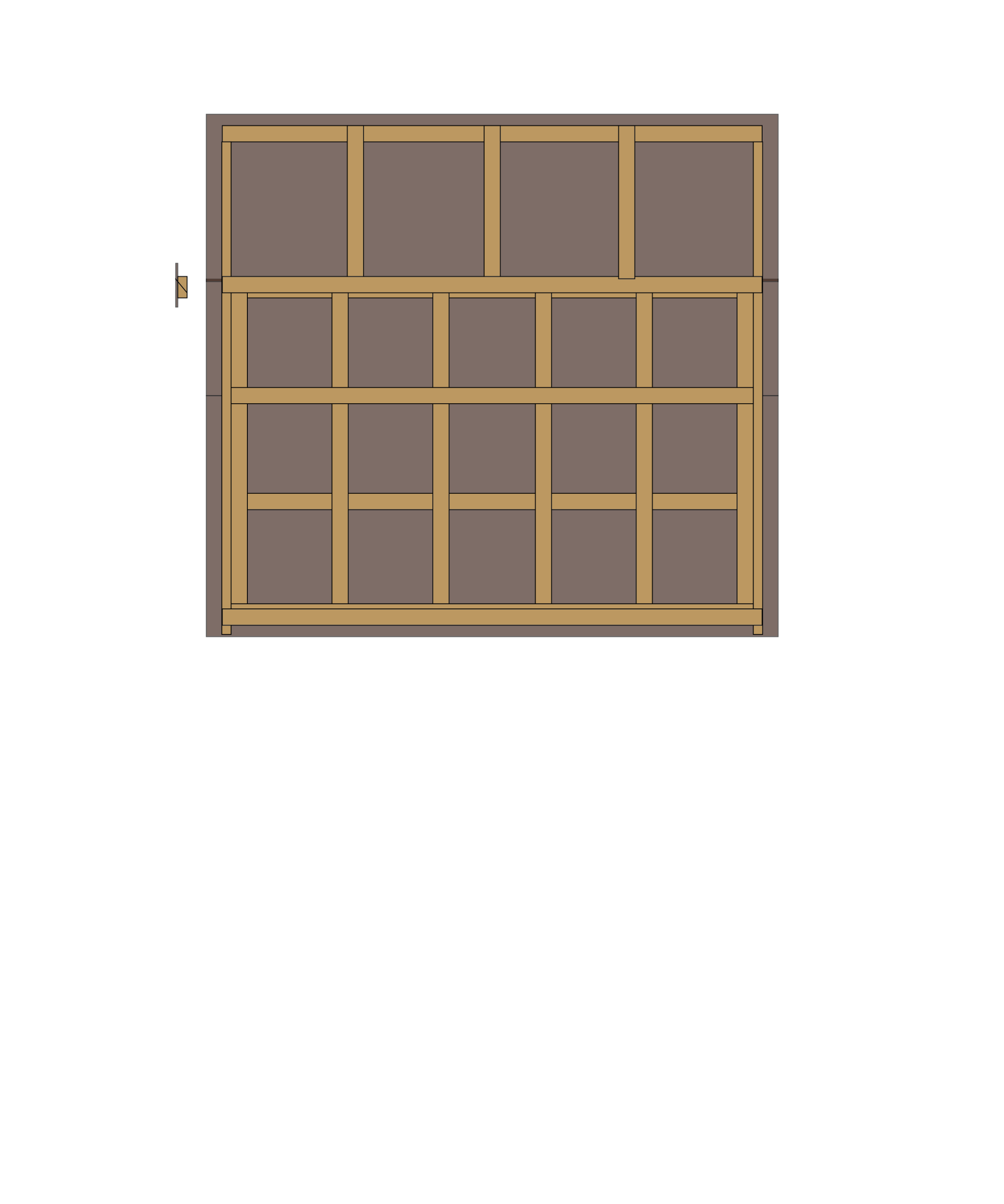

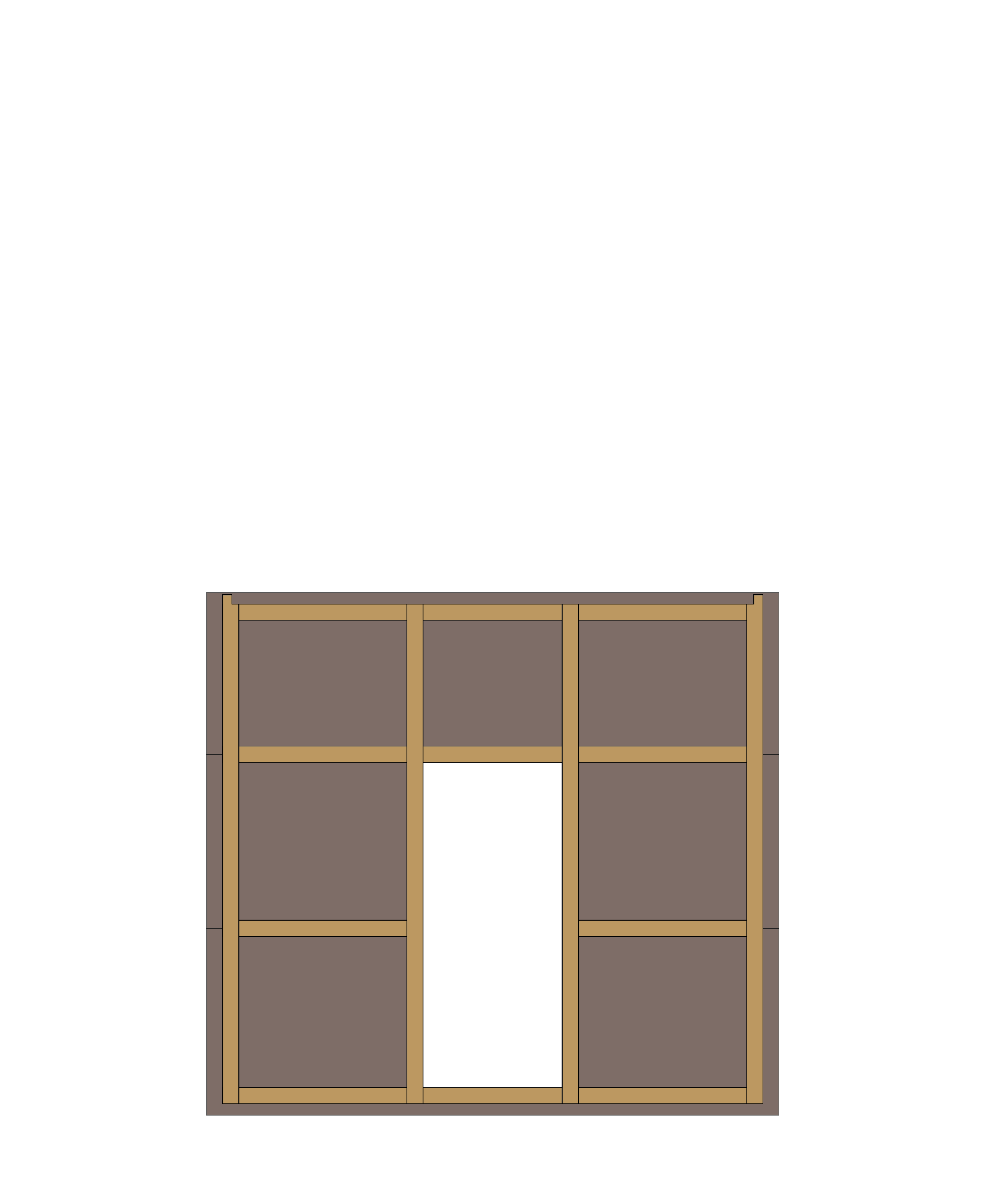

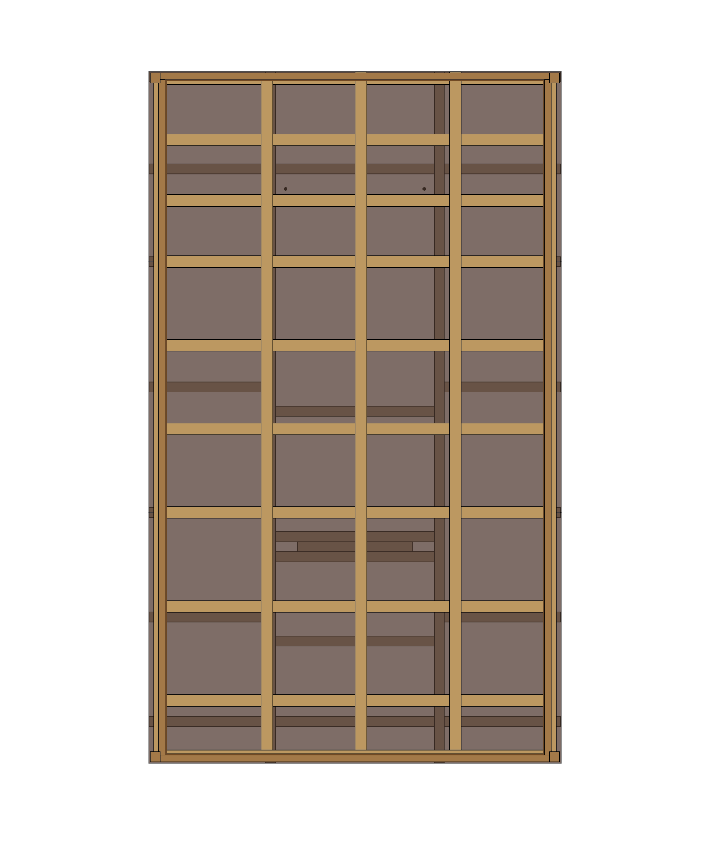

#22 Beitrag von akoyoukami » 2018-08-26 12:09:40
Hier unsere Holzkonstruktion:
Jetzt komplett aus Fichte in 40x70mm außen mit 9mm Siebdruckplatten, Innen an Wänden und Decke 8mm Sperrholz und am Boden 21mm OSB.
vordere Wand:
linke Wand:
Boden:
rechte Wand:
hintere Wand:
Die rechte und linke Wand werden wir noch einmal überarbeiten. Da wir keinen Eckigen Kasten auf den Magirus setzen wollen, sonders die Form des original Aufbaus nacharmen wollen, müssen wir die beiden Wände etwas rundlich nach oben zulaufen lassen. Noch sind teils Verstebungen für Innen und teils für außen eingeplant. Da dies aber klar der Sabilität im Wege steht, werden wir sie durch dickere Kanthölzer tauschen, die beidseitig abschließen.
Ja wir haben uns viel vorgenommen, verlieren dadurch an Wohnraum bzw. sparen keine Breite ein, aber wir wollen ein Zuhause haben und nicht nur ein Ferienmobil. Das ist es uns wert viel zu riskieren.
Schaut euch doch mal auf unser Website um ---> www.akoyoukami.com

Dann beschäftigt euch mal mit Dämmung,
Das kann mit Siebdruckplatten beidseitig trickreich werden.
Stichwort :Wasserdampfdiffusionswiederstand,Rücktrocknung Taupunkt usw
Beiträge: 24903
Re: Umbaudoku Jax: Magirus Deutz 256
#25 Beitrag von Ulf H » 2018-08-26 12:46:20
... willste n Bunker bauen? ...
... auch wenn man nicht krampfhaft unter 7,5 t kommen will, sollte man trotzdem nicht unnütz Gewicht verbauen, kust ja irgenwann auch Sprit das zu bewegen, und hoher Spritverbrauch ist bekanntlich gar nicht öko ...
... bitte übedenke vor allem die Plattendicken nochmal ... ausser der Bodenplatte müssen die nix tragen, sondern nur aussteifen, Stichwort statische Wandscheibe ...
... Oberflächenbehandlung der Siebdruckplatte ? ...
... besorge mal Kanthölzer in der gewünschten Dimension und mache damit Biegeversuche ... einfach einen Balken über zwei Ziegelsteine legen, mittig draufstehen und Durchbiegung messen, gerne auch mal wippen bis es knackt ... Spannweite verändern, Balken mal flach und mal hochkant nehmen ... wierum sollen die im Boden und wierum in der Wand eingesetzt werden? ...
... das ganze Öko nutzt gar nix, wenn die Bauphysik nicht stimmt ... mit uwert.net kannst du verschiedene Wandaufbauten durchrechnen und siehst dann, wo das Feuchteproblem liegt ... andersrum hilft auch ein Bau komplett aus Plastik nix, wenn man die Bauphysik mit Füssen tritt, die Konstruktion mag zwar nicht wegrotten, Feuchtigkeit und Schimmel hat man trotzdem ...
... gerade WEIL es eine dauerhafte Behausung werden soll, würde ich möglichst wenig riskieren ...

Flammkuchenklaus hat geschrieben:
2018-08-26 12:27:05
Dämmung wird mit Schafwolldämmmatten und Öko-Naturdampfbremse realisiert. Die Siebdruckplatten sind nur außen, innen sind es normale Sperrholzplatten.
Die Dämmdicke beträgt 80mm.
Falls wir was vergessen haben, sind wir über Hinweise dankbar!
Ulf H hat geschrieben:
2018-08-26 12:46:20
Der wird mehrer Tonnen leichter als vorher und da wir hauptsächlich stehen und nicht fahren wollen, sind es uns die paar Kilo wert.
2018-08-26 12:46:20
Geht es noch viel dünner als 8mm? Irgendwann werden die Wände dann von innen doch auch wabbelig.
Die Siebdruckplatten verspachteln wir an den Fugen und von außen lackieren wir das ganze am Ende.
Wir sägen die Balken in Form und biegen nicht. Halten wir für sinnvoller.
Um das wierum haben wir uns natürlich auch schon gedanken gemacht, aber am Boden ist es vermutlich hinfällig bei maximalen Spannweiten von 900mm und einer Verschraubung mit Platten von beiden Seiten.

... mit dem Aufbau Siebdruckplatte aussen verletzt du den bauphysikalischen Grundsatz „innen dichter als aussen“ ... genau damit säuft die Dämmung ab, keine Dämmung, egal ob Chemie oder öko dämmt nass gleichgut wie trocken ...
... mit nur Dampfbremse innen funktioniert das bei Häusern in diffusionsoffener Bauweise wunderbar ... dein Bauvorhaben ist durch die Siebdruckplatte aussen aber genau diffusionsdicht ... slso entwerder dafür sorgen, dass von innen (sic!) keine Feuchtigkeit in die Wand reinkommt, also Dampfsperre verbauen oder die Wand nach aussen diffusionstechnisch öffnen z.B. mit hinterlüfteter Schalung ... beim Haus alles einfach und erprobt ... beim Fahrzeug muss die Dämmung zusätzlich rüttelfest sein ... 80 km/h bei Regenwetter erzeugt jedesmal Schlagregen wie ihn ein Haus alle Jubeljahre mal sieht, darauf muss die Schalung natürlich speziell vorbereitet sein ...
... auf Siebdruckplatte hält kaum etwas dauerhaft ... spachteln und lackieren geht nur mit genau abgestimmten Produkten. eher heftige Chemie als öko ... wozu Siebdruckplatte, wenn diese die Bauphysik drucheinanderbringt, schlecht zu lackieren ist und gleichwohl ihre Stärke, nämlich verwitterungsfestigkeit nicht ausspielen darf, da sie nur innen (also unterm Lack) verbaut wird? ...
... wie schon gesagt, besorge mal Materialproben und hüpf etwas drauf rum ...

Wir werden in Zukunft auch einen ähnlichen Aufbau angehen. Einige Überlegungen dazu habe ich auch schon angestellt.
Du solltest dir über die Bauphysik noch einmal ausgiebig Gedanken machen.
Nahezu diffusionsdicht aussen, Dämmung die dauerhafter Erschütterung voraussichtlich nicht standhält und der Verzicht auf eine
diffusionsdiche Lage im inneren werden euch nicht lange Freude an eurem Aufbau lassen.
Du wirst also innen (Folie) oder Aussen (z.B. hinterlüftete Fassade) nachdenken müssen.
Euer Ziel aus nachhaltigen Baustoffen in Ehren, finde ich im Wohnbau auch super, stehen ein Paar Folien und eventuell etwas XPS in keinem Verhältnis zum
Verbrauch des Motors oder der späteren Beheizung.

... hier mal was zum lesen ... bauphsikalische Grundlagen ...https://www.abdichten.de/ivd-merkblaett ... odell.html .. . erst wenn die verstanden sind kann man sinnvoll über Wandaufbauten diskutieren ...

Aber solch eine hinterlüftete Außenwand zu realisieren ist ja nahezu unmöglich mit einem Fachwerk dahinter, dass viele kleine Kammern aufweist. Dann muss wohl eine Dampfsperre her :( Wir dachten ein atmungsaktives Dämmmaterial ist gut für das Raumklima :(
Die Sperrholzplatten können dem Raumklima doch ohne Probleme ausgesetzt werden wenn dahinter die Dampfsperre geschichtet ist, oder?
