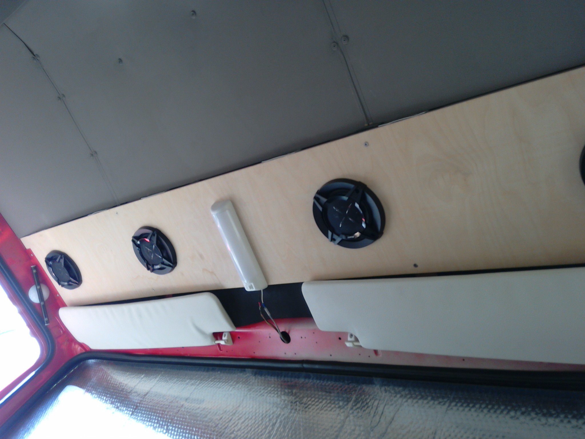

ich bastle gerade am Fahrerhaus. Da soll halt auch ein Radio rein. Nun überlege ich wie viel W ich benötige um beim 90-16 ein Hörbuch hören zu können?
Mir fehlt da komplett die Vorstellung ob die typischen 4x 15 W reichen oder ob ein Verstärker ran muss

gunther11
Beiträge: 1472
Wohnort: St. Augustin
Re: Wieviel W für Lautsprecher
#10 Beitrag von gunther11 » 2018-08-24 14:57:06
Habe welche die sind wie folgt beschrieben: Max 90 Watt, Power: 45 Watt RMS SPL: 91 dB/1 Watt/1 Meter
Klappt ist laut genug für Hörbücher... Beide Lautsprecher sind ca. 30 cm Hinter den Kopfstürze an der Decke montiert und strahlen direkt nach vorne. Ist auf alle Fälle ausreichend selbst bei offenen Fenstern und 80 kmH Straße.
Genau dafür war es gedacht.
Danke an Alle
