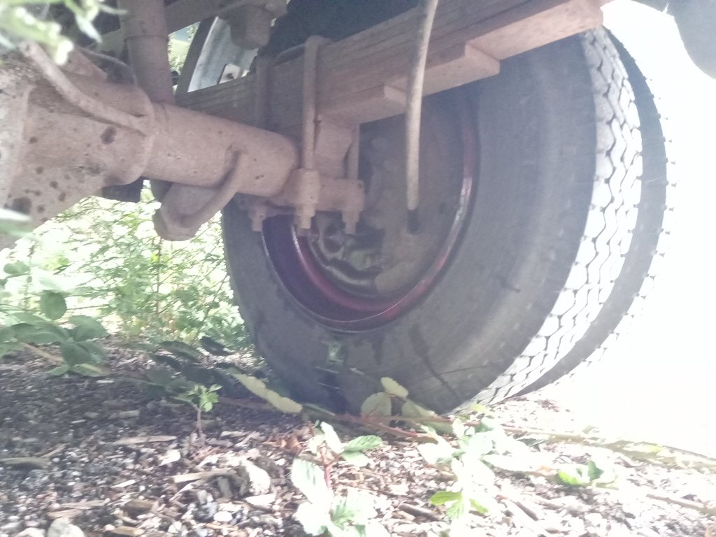

Hier noch zwei Bilder. Trommelbremse? Teuer die Reparatur?
Hintern links gesifft. Rechts trocken. Handbremse zieht auch nur einseitig so gefühlt.
Hab mal gehört beim AL28 nur kaufen wenn die Bremsen noch gut sind sonst wird's übel teuer.
Hier das gleiche oder bissle einfacher bzw günstigr?

Das sieht nach Grossbaustelle für Bremsen und Wellendichtringe aus.
In dem Zustand nur etwas für den versierten Profi-Schrauber zum Schnäppchenpreis.

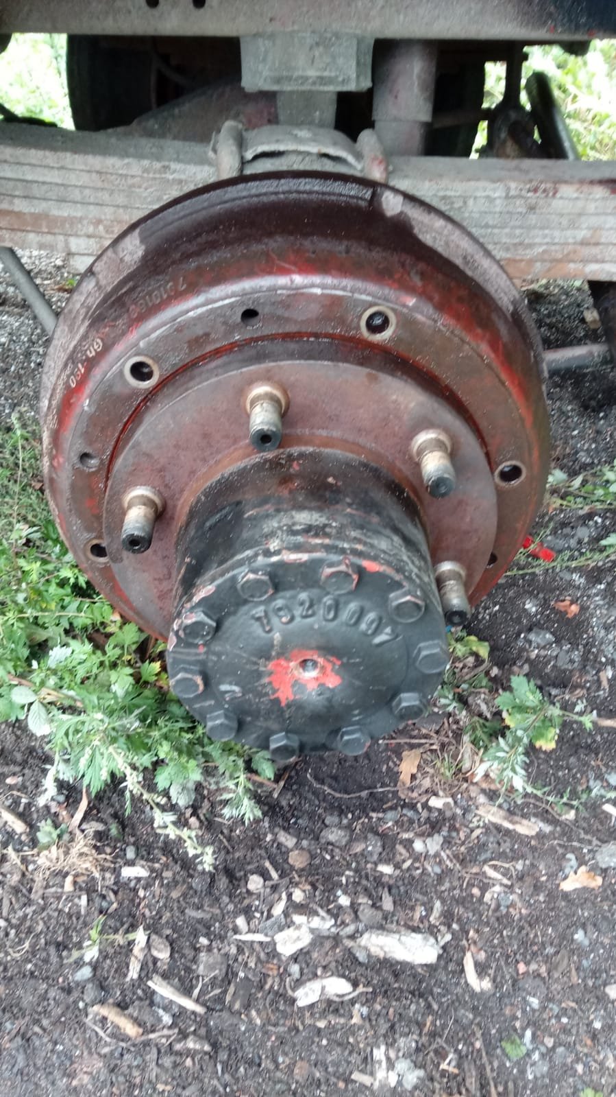

Das dumme ist das beide Gewinde wo man die schrauben rein dreht um die Trommel von der Radnabe zu lösen im a..... sind.
Habe ein riesen abzieher der rutscht leider ab.
Hammer Schläge haben auch nix gebracht.
So was nevt halt. Das hat nix mit Unwissenheit zu tun sondern weil's irgend einer vorher schon vernudelt hat.
;) :dry:

Wie geht die Bremstrommel runter?
1. vorne allen Dreck wegmachen der stören kann, auch drübergeschmierte Farbe
2. Hartholzklotz besorgen
3. großen Hammer, wirklich groß
4. von hinten Hartholz anlegen und dann rundrum Schläge mit Hammer verteilen (nicht direkt auf die Trommel, das Kann zu Ausbrüchen führen)
5. ggf. von vorne im Bereich der Auflagefläche mal ein paar Schläge drauf geben damit sich der Rost löst
5.a. prüfen ob evtl. die Bremsbacken hängen und zurückgestellt werden müssen (wenn sich eine Kante gebildet hat, hinten an der Trommel, kann so was nötig sein)
6. in ganz schlimme Fällen kann evtl. mit dem Brenner nachgeholfen werden, da sollte aber jemand dabei sein der daß schon mal gemacht hat.
Beim ersten mal nach zig Jahren gehen die Trommeln immer schwer runter. Es lohnt aber das zu machen.
Wenn dann alles sauber ist ab und an mal abziehen, reinigen und wieder drauf.
Bei mir war es zu Anfang auch ein Problem die Teile runter zu bringen, jetzt gehen sie ohne Hilfsmittel runter, sehr hilfreich um z.B. nach spielen im Dreck mal schnell sauber zu machen.

Das wird wohl nix werden mit Löcher aufbohren und Gewinde reinschneiden. Ist die Bremse überhaupt frei?
Gruß Steffen

@wuestendiesel. Das Rad lässt sich drehen. Kann ich dann davon ausgehen dass die Bremen frei sind?
Sonst muss ich mir drei Haken Schmieden die besser halten als die originalen vom Abzieher. Mit nem abzieher sollte es gehen plus paar Schläge von hinten ?!
Und 11,5 12,5 aufbohren und 12/13ner Gewinde schneiden wird nix? Das man einfach mit schrauben abzieht?

subsist hat geschrieben:
2018-08-14 19:34:49
....Habe ein riesen abzieher der rutscht leider ab.........
Vielleicht kannst Du die abrutschenden Abzieherarme mit einem Spanngurt gegen das Abrutschen sichern?

Du kannst natürlich machen, was Du willst. Es ist Dein Auto.
Aber nichtsdestotrotz sind Bremsen sicherheitsrelevante Teile und es ist nicht sinnvoll, an eine Reparatur mit unzulänglichem Wissen und einem "das schaffe ich schon" heranzugehen. Diejenigen, die Dir davon abraten, tun das nicht, um Dich zu ärgern, sondern um Dich auf Risiken hinzuweisen und Dich (und andere) vor möglichem Schaden zu bewahren.
Wenn Du das nicht möchtest, okay, Deine Sache. Aber wie schon weiter oben geschrieben ist es nicht der Sinn eines Forums, das Selbermachen zu jeder Zeit als das Maß aller Dinge hinzustellen, sondern wir haben aus gutem Grund den Hinweis in den Nutzungsbedingungen, dass der Besuch einer Fachwerkstatt im Zweifelsfalle angebracht ist.

Ja im Zweifelsfall werde ich auch zur werkstatt fahren!
Danke für diesen Rat
Das mit dem Spanngurt werde ich versuchen

Hast Du die Backen schon in die innere Stellung zurückgedreht? Wenn die die Trommel blockieren, kann der Auszieher noch so groß sein.
Wenn die Trommel nur stellenweise schleift, ist sie eierig und sollte mindestens auf ein zulässiges Übermaß ausgedreht werden - in Folge dann natürlich auch Übermaßbeläge, ...

Auf der Rückseite ist ein viereckiges Lock wo ein Gummi stopfen drauf was. Da drinnen ist ein Zahnrad das ich mit nem Schraubendreher drehen kann.
Stelle ich dort lose?
Beiträge: 7400
Re: Magirus Deutz 90M. Fragen...
#30 Beitrag von Uwe » 2018-08-15 16:08:57
ja
