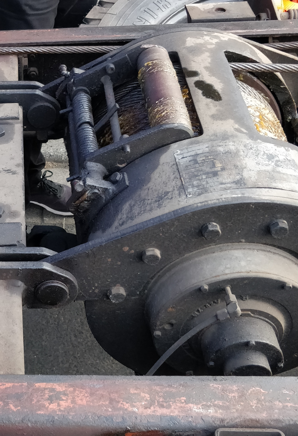

bei meinem THW-Kurzhauber (Bj. 87) ist eine hydraulische HPC-Rahmenseilwinde verbaut. Obwohl sie beim Kauf noch funktionierte, scheint nun die Windenkupplung fest. Diese wird elektropneumatisch durch einen Schalter im Fahrerhaus betätigt. Wenn man diesen betätigt, dann gibt es ein kurzes Zischen und ein niederfrequentes Quietschen in der Nähe der Luftvorratsbehälter unter dem Fahrerhaus (also ca. 1m von der eigentlichen Winde entfernt). Leider konnte ich es nicht genauer lokalisieren.
Da an diesem Wochenende der erste Windeneinsatz geplant ist, würde ich mich über Ideen zur Fehlerbehebung freuen. Im Moment ist das Fahrgestell noch nackt, die Winde ist also direkt zugänglich. Gibt es vielleicht eine Möglichkeit die Windenkupplung per Hand zu schalten?

Ich habe gestern die Windenkupplung noch einmal ausprobiert und siehe da - sie funktionierte wieder. Quietschen tuts immer noch, weshalb ich vermute, dass etwas Fett oder Öl das Problem dauerhaft lösen würde. Nur: Wo schmiert man die Windenkupplung denn? Habe leider keinen Schmiernippel o.ä. gefunden...
Bin über jeden Hinweis dankbar!

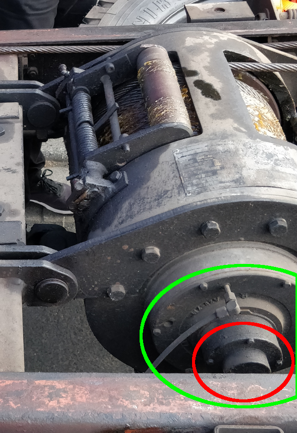

ja, das denke ich auch. Ich frage mich nur: Reicht es die kleinere Platte (rot) oder muss ich die größere Platte (grün), auf der der Druckluftanschluss sitzt, abschrauben?
Daniel

... einfach das zuerst abschrauben, was am einfachsten geht, und wo bei Wiedermontage keine Probleme zu erwarten sind ... bei so altem Kram hat man meist keine genaue Vorlage was einen erwartet, aber der Inhalt ist meist so mechanisch, dass er durch „angucken und nachvollziehen, wer was macht“ vollständig zu verstehen ist ...
... ausserdem gilt das Motto: Hee ischs eeh (schwäbisch für: kaputt ist es sowieso schon) ... von daher kanns nur besser werden ...

mal so aus der Erfahrung, ich kenne mich mit deiner Winde absolut nicht aus, habe aber schon diverse Hubwinden repariert. Die funktionieren alle in etwa gleich.
Die kleine Leitung geht auf einen Kolben, der gegen Federn die Mehrscheibenkupplung aka Bremse dann öffnet. Geschlossen wird sie mit Federn. Die Brems und Kupplungsscheiben sind einmal innen und einmal außen verzahnt, da reicht schon wenig Gammel und die bewegen sich nicht mehr. ähnlich sieht es mit dem Kolben aus, im Gehäuse ist einfach nur eine Große Bohrung wo der Kolben drin läuft. Der Anschluss ist idr von der Stirnseite und biegt dann um 90° ab. Der Kolben ist idr mit o-Ringen gedichtet und hat eine enge Passung, da reicht auch schon ein wenig Rost und der Kolben sitzt fest oder verkantet. Oft ist auch der Oring undicht und dann geht es auch nicht mehr. Ist das ganze mit Öl betrieben eine große sauerei, weil das Öl dann oft durch die Gehäuseentlüftung wieder raus kommt.
Wenn du die Deckel ab schraubst, achte drauf, die Federn werden damit vorgespannt, wenn die originalen Schrauben nicht lang genug sind, 2 gegenüberliegende längere Schrauben oder Gewindestangen benutzen. Der Hub wird aber nicht viele cm lang sein. Einen Seegerring wirst du da drinne vermutlich auch finden, also ne größere Zange dafür bereit stellen oder 2 Bohrer und eine Wasserpumpenzange gehen da in der Not auch. Bei hydraulischen Bremsen ist manchmal der Druck viel zu hoch, dann reißt es den Seegering aus seiner Nut, dann geht das auch nicht mehr, oft brechen die auch, würde ich also gut ansehen und auf jeden Fall neu machen. Auf gebrochene Federn achten, die sitzen Radial um die Welle in dem Kolben oder dichte bei.
Ist alles kein Hexenwerk und im großen und ganzen so wie Ulf es sagt. Die Funktion vom Kolben zu erkennen ist da das schwierigste an dem Teil.
Die Dichtungen, mach sie bitte alle neu, auch wenn die O-Ringe noch weich sind. Kostet fast nichts und wird dich längerfristig glücklich machen.
Das mal so als grobe Info wie die Winden so allgemein aufgebaut sind.
Viel Erfolg
Grüße Sebastian
