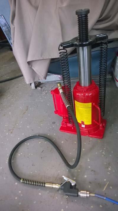

Ich habe heute diesen bekommen, mit 65 Euro und Luftsteuerung sowie handpumpe,17 cm und 20t ....... einfach schön
Alle Schrauben nachgedreht und der Luftanschluß war fast 1mm zu dick.

Also ich habe den gleichen roten mit Druckluft Unterstützung von eBay und bin total zufrieden,... Habe einen Adapter für den roten Druckluft Anschluss, oder am Kompressor in der Garage. Hab jetzt alle Räder zwecks Umbereifung an einem Abend gewechselt,... Hebt millimetergenau. Schön finde ich die Bedienung mit einem Finger von außerhalb ( vor dem Rad hockend)
