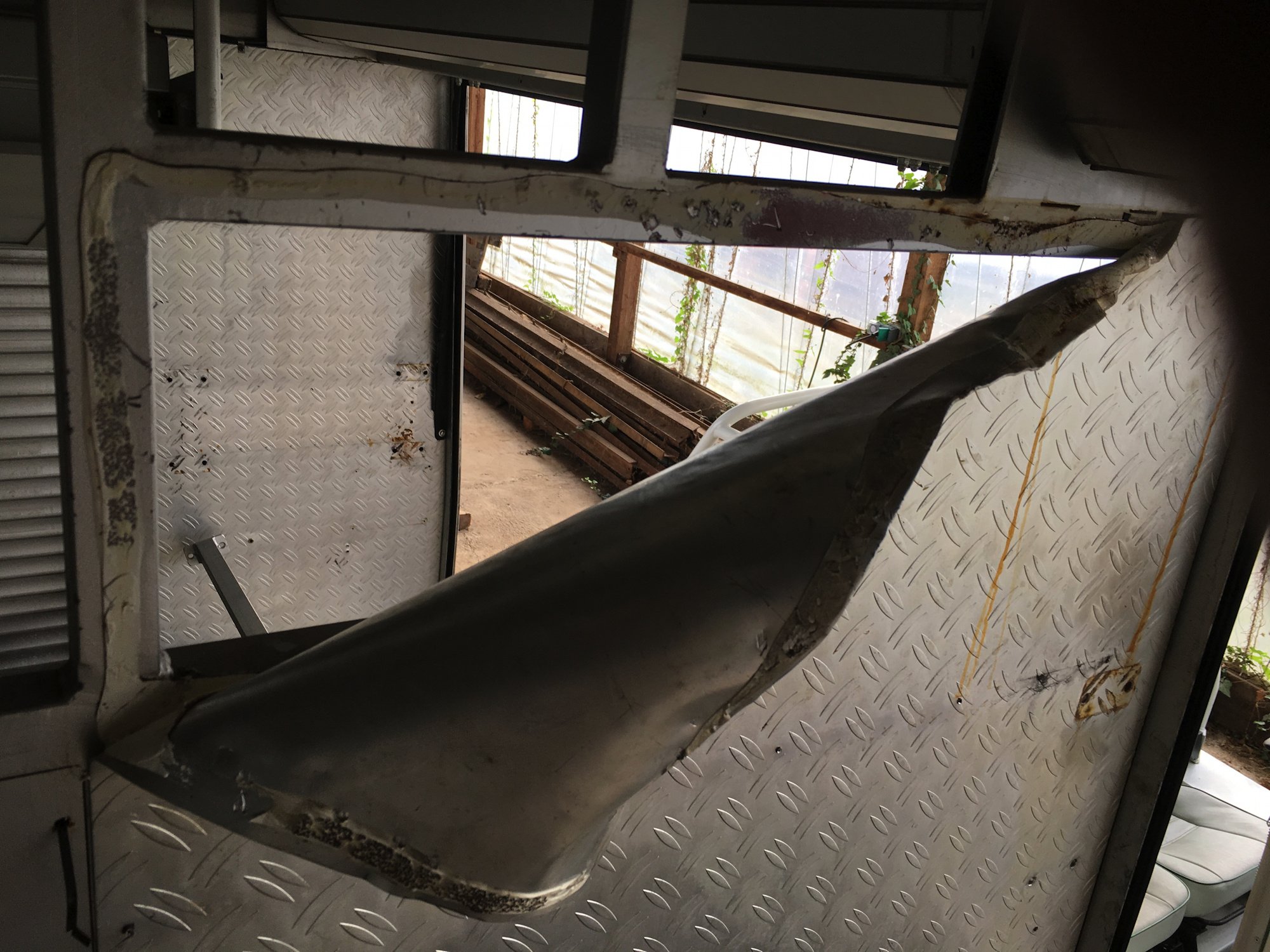

beim Entkernen meines Feuerwehrkoffers habe ich Probleme die Verklebung der Riffelbleche zu lösen (Foto).
An manchen Stellen kann man sie gut mit einem Messer aufschneiden, aber bei den Blechen, die an die Gitterstruktur geklebt sind, scheitere ich. Bei den dünnen Blechen kann ich sie noch "Abreißen", da ich die Bleche verschrotte, aber wie mache ich es am Dach? Das ist undicht und soll neu angeklebt werden.
Habt Ihr einen Tipp?

evtl mit heißluft und einem spachtel oder einer maurerkelle o.ä.

wenn man hinkommt, hilft ein Multimaster.
Ansonsten erhitzen mit einer Heissluftpistole, dann gibt der Kleber auf.

War bei uns auch schwierig. Da hilft nur der Heissluftfoehn.
Alublech minimal hochbiegen und den Kleber erhitzen, dann geht,s und das Blech kann wieder verwendet werden.

wenn man von beiden Seiten drankommt und der Klebespalt dick genug ist, kann man auch ein Bandsägeblatt missbrauchen....

Mit einem dünnen Drahtseil duchschneiden. Frontscheiben sind heutzutage auch alle geklebt und werden per Draht rausgetrennt. ->Autoglaser oder ->Karosseriebauer.

bin mir sicher, dass die Dachhaut aus dickerem Blech besteht da sicher auch begehbar. Daher weniger bis gar kein Verbiegen beim Ablösen!
Ich zerlege ja auch gerade meinen Feuerwehrkoffer - bei meinem Koffer waren nur die Bodenbleche wirklich verklebt. Die seitlichen Bleche hatte nur eine dünne Schicht zwischen Alublech und Stahlrahmen - sicher nur um Kontaktkorrosion zu unterbinden. Das Dachblech lag auf Moosgummi und war nur am Rand mit Dichtmittel eingesetzt. Einmal mit dem Schraubendreher rundherum ein bissl "angeknipt und ich konnte das Blech (nach dem Entfernen aller M6 Schrauben und der Reling) abheben!

Beim Rückbau meines Koffers habe ich die Nieten aufgrund der schier endlosen Menge mit der Schruppscheibe abgelext und dann mittels Splinttreiber (besorge dir vorab Ersatz...) durchgeklopft.
Da manche Bleche festgeklebt waren habe ich mir einen Fliesenmeißel genommen und mit dem 2kg Fäustel (hier reicht auch ein 1kg Fäustel, dann meckert die Schulter nicht so) zwischen Blech und Gerippe getrieben.
Schlussendlich habe ich die Alutafeln mit 3 Reifenhebeln dazu überredet sich zu lösen.

1mm Stahlseil, ein paar Knoten rein, zwei Handschlaufen binden (mit Holzknebeln) und wie mit einer Seilsäge durch die Verklebung sägen.

ich hatte mir ein Seil zum Ausschneiden von Frontscheiben und zwei Handgriffe bestellt (vierkant) und heute ausprobiert. Das ging an manchen Stellen super, aber sobald ein Bohrung durch das Blech und das Stahlfachwerk ging, bleibt man am Grat hängen. Schwierig ist es auch, wenn das Seil schief gezogen wird, dann nutzt es sich schnell ab und reißt.
Nächster Versuch mit Heißluft und/oder Seil folgt. Ich werde wieder berichten.
Immerhin habe ich heute gelernt, das eines der Bleche zur Abtrennung gleichzeitig einen Teil der Radkästen bildet und diese durch ein salzartiges Löschmittel korrodiert sind. Also auch noch neue Radkästen basteln.
