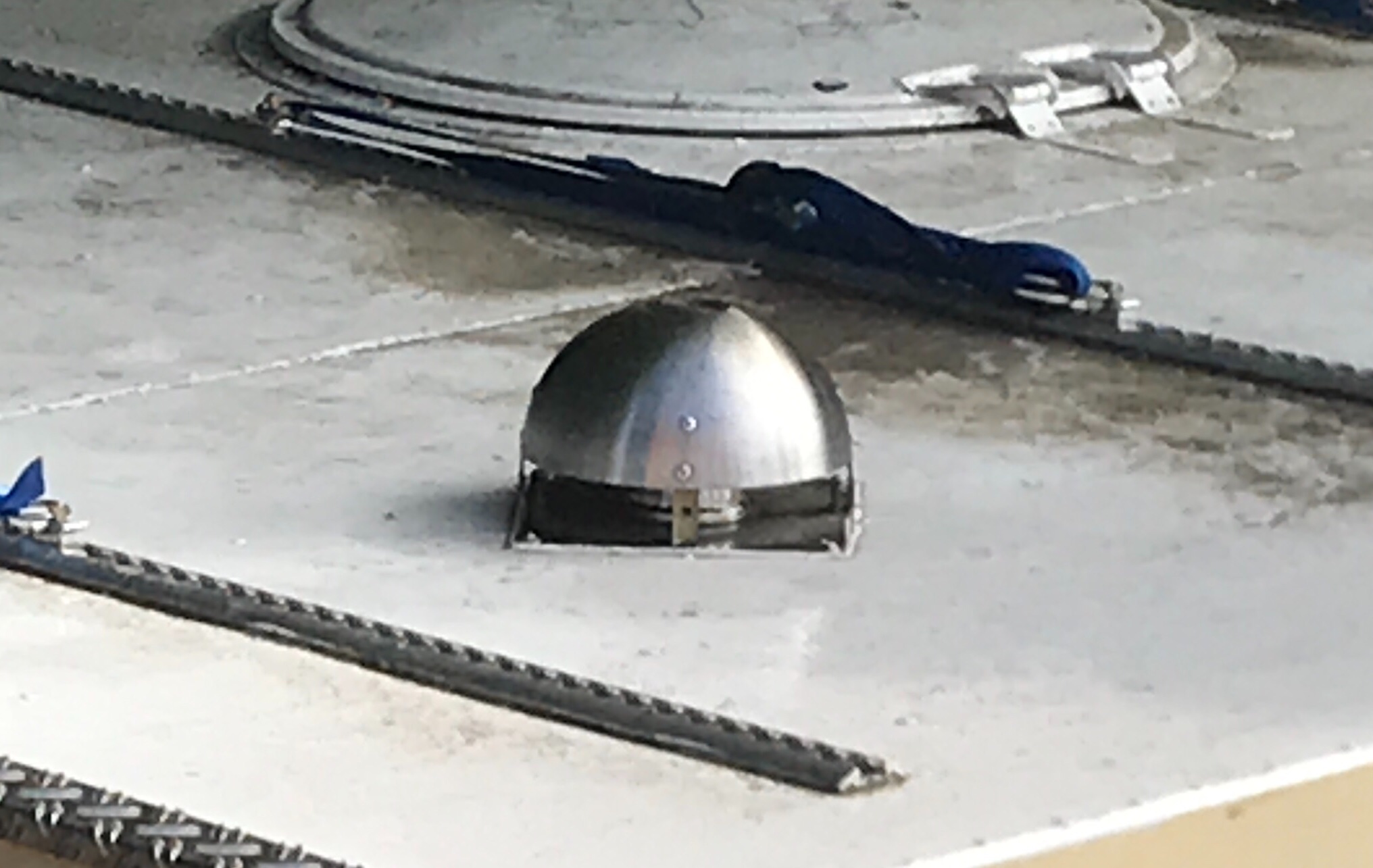

Ich habe direkt über der Dachdurchführung mit gut 3 cm Abstand eine Ikea-Blechschüssel mit vier Winkeln fest geschraubt. Funktioniert bisher super.
Das Auf- und Abgestecke würde mich nerven, bzw. ich würde es ständig vergessen.

Top! So ähnlich hatte ich mir das auch vorgestellt.Eisenschwein hat geschrieben: ↑2018-06-18 9:12:17Ich habe direkt über der Dachdurchführung mit gut 3 cm Abstand eine Ikea-Blechschüssel mit vier Winkeln fest geschraubt. Funktioniert bisher super.
Ich hab mal gelesen, dass es bei den nicht originalen Hauben Probleme mit dem Zug geben könnte, bei dir klappt es bisher?

Ich hatte noch nie Probleme mit dem Zug. Habe den Ofen allerdings im Alkoven-Bereich, also mit zwei Metern Abgasrohr ohne Bögen direkt nach oben. Hab ihn auch mal testhalber wärend der Fahrt (bis 80kmh) laufen lassen. Kein Problem.

Ich hab' so ein Schirmchen aus Niro-Stahl auf drei Beinchen dran. Vorteil: Wenn ich mit 'nem Ast hängenbleibe, gibt das Schirmchen nach, nicht die Schornsteindurchführung. Der Nachteil: das Schirmchen gibt nach, wenn ich mit 'nem Ast hängen bleibe und dann muß ich auf's Dach, das Ding wieder geraderücken, sonst regnet's rein.
Die Schüssel gefällt mir sehr gut ... hat der Schornstein damit noch genug Zug?

Also durch die halbkugelige Form flutschen die Äste bisher immer drüber ohne was zu beschädigen. Kann man aber sicher noch stabiler und „stromlinienförmig-windkanaloptimiert-eleganter“ bauen. Hab halt nur Reste verarbeitet.
Was den Zug angeht, habe ich keinen Vergleich mit anderen Varianten, da ich bisher nur diese dran hatte. Die funktioniert, wie bereits geschrieben, wunderbar. Ich kann dir aber nicht sagen ob „wegen“ oder „trotz“ der Abdeckung...
Eine leicht auszuwechselnde Variante wäre im Zweifelsfall sinnvoll. Dann kann man ein bisschen mit verschiedenen Formen und Längen experimentieren.

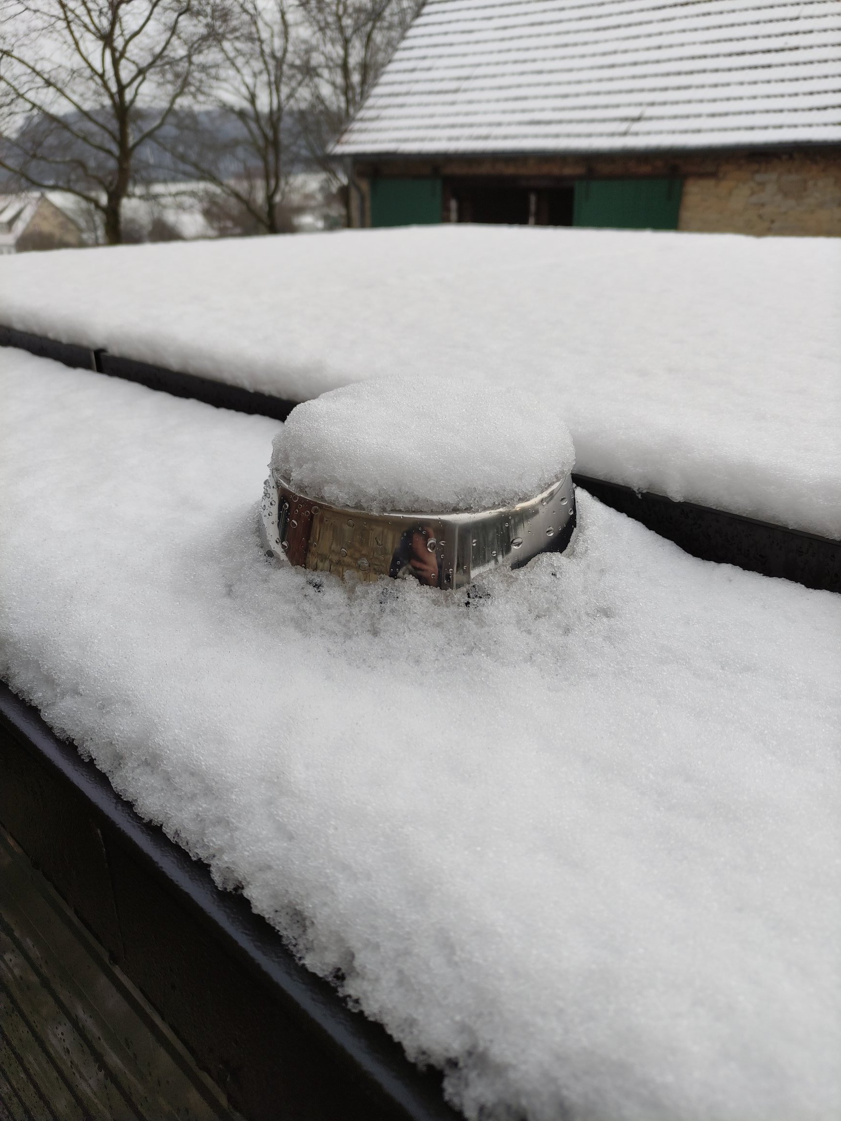

Habt ihr bei euren Schüsselchen auch dran gedacht, was passiert, wenn die zuschneien??? (Snee, sry, Schnee)
- vm+flinux
- Beiträge: 490
- Registriert: 2016-04-27 20:55:36
- Wohnort: im schönen Havelland
Re: Ölofen - Dachhauben Frage
Wenn es schneit, bollert der Ofen. Wenn der Ofen bollert, kommt da oben (bei mir) ca. 50 °C warme (Ab-)Luft raus. Da muß es schon ganz schön dolle schneien ...

Ich habe mir nach deinem Tipp ebenfalls eine Edelstahlschüssel auf das Dach geschraubt.
Funktioniert in den meisten Fällen bei mir ebenfalls wunderbar.
Wir standen zuletzt allerdings ein paar Tage exponiert auf einem Berg und hatten teilweise über 80km/h Windböen.
Das hat dann zeitweise doch zum Ausblasen des Ofens geführt. Dieser hat sich dann mit der glühenden Spirale des Refelks zwar immer wieder selbst entzündet, aber das verpuffen des entstandenen Gases ist dennoch unangenehm. Durch irgendwelche Ritzen drücken sich dann doch ein paar Abgase durch diesen massiven Überdruck ins Innere.
Wir werden jetzt für solche Situationen noch das Fischer-H als Abzugshaube mitnehmen um es bei Bedarf montieren zu können.

Ich dengel auch gerade an dem Ikea Schüssel Design mit Refleks Decksdurchführung... Meine Decksdurchführung ist nur so krumm und schief zusammen gebraten das es schon eine frechheit ist dafür knapp 120€ zu verlangen

Mittlerweile habe ich auch das Fischer-H dabei. Damit geht der Ofen nie aus.
