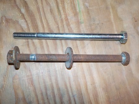

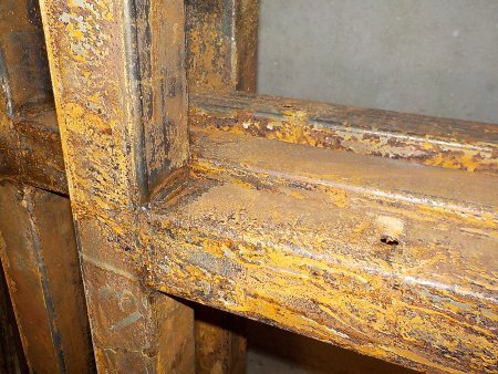

Ich hatte vor kurzem mal die Möglichkeit in der Strasse von Gibraltar für einen Tag eine Metallkonstruktion zu versenken und danach wieder zu bergen.
Da das eh nur für kurze Zeit war, war mir die Korrosion egal.
Für alle, die, wie ich nicht nur an den Strand, sondern ans Meer fahren und vielleicht auch mal mit dem Fahrzeug ein bißchen durch die Brandung sausen, habe ich hier mal die Bilder des Ergebnisses reingestellt:
Hier die Verschraubung, als Vergleich eine der verwendeten Schrauben vor dem baden.
Schraube Gibraltar.jpg (34.97 KiB) 7572 mal betrachtet
Hier die Metallkonstruktion:
Wie gesagt, das ganze war ca. 20 Stunden unter Wasser.
Ich war selbst überrascht, als ich alles wieder mit dem Schlagschrauber aufgeknattert habe.
Hat doch -ganz schön- viel! - gerostet.
Wer gerne Fehler in Bildern sucht: bei der Verschraubung ist die Zusammenbaureihenfolge nach dem lösen nicht gleich geblieben, die linke Beilagscheibe gehört um 180Grad gedreht...

sehe ich das richtig,das die Rahmen nicht verzinkt sind?

Verzinkt und Verzinkt sind halt 2 paar Schuhe.
Die Verzinkung auf normalen Baumarktschrauben nach DIN irgendwas ist idr. nicht sehr wiederstandsfähig, selbst wenn du das in n normales Auto schraubst, sind die nach 2, 3 Jahren Alltagsbetrieb komplett rostig...

Die Rahmen waren nicht verzinkt.
Die Schrauben waren die Baumarktschrauben von Würth, ich dachte bei den Preisen wäre da ein höherer Goldanteil drin.

Schrauben sind meistens nur galvanisch verzinkt - das bringt im Salzwasser so gut wie nichts.
Auch Edelstahl ist ein Thema für sich. Edelstahl ist nicht gleich Edelstahl. Der klassische V2A (1.4301) rostet im Salzwasser genau so. Wenn dann bräuchte man mind. V4A (1.4571). Auf Bohrinseln wird mit noch spezielleren Legierungen gearbeitet.
Es bringt aber auch nichts Teile aus Schwarzstahl mit Edelstahlschrauben zusammenzuschrauben. Ganz gefährlich ist auch die Aluminiumkorrosion insb. bei unseren Alu-Koffern. Zinkblech auf Alu ist ganz übel. Alubleche mit Edelstahlschrauben ist ok, mit verzinkten Schrauben richtig sch...
Dann muss man aber auch noch wissen, dass die Edelstahlschrauben keine vergleichbare Festigkeit bzw. Zähigkeit haben wie z.B. eine 12.9er Schraube. D.h. tragende Verbindungen immer mit Schwarzstahlschrauben ausführen.
