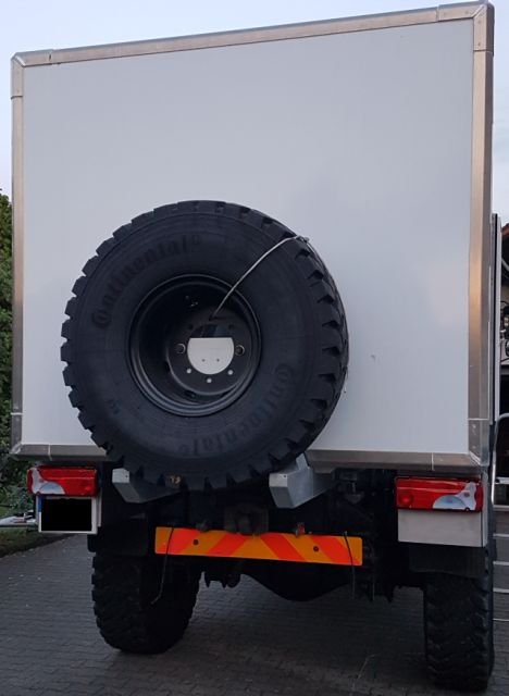

Hier noch mal ein Foto um das Ganze evtl. etwas klarer werden zu lassen.
Markus

Re: Dimensionierung Rad-/Rollerträger
Wie das mal aussehen soll ist schon klar, nur dass die Ausladung vom hier gezeigten Reserveradträger und einem Moppedträger sehr unterschiedlich sind.
Hier mal ein Link, wie schon gesagt, das wäre für mich ein Thema, bei dem ich Leute frage, die sich auskennen.
