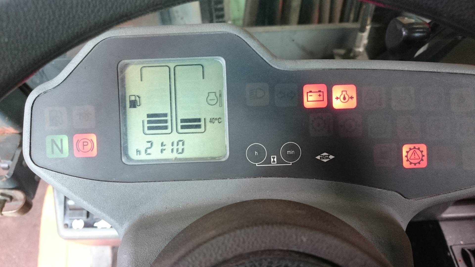

Ich habe einen Steinbock CD33H erworben.
Das Handbuch bekomme ich vielleicht nächste Woche über Jungheinrich. Im Netz finde ich derzeit nichts Konkretes.
Bis dahin aber folgende Fragen:
1.
Welche Bedeutung hat das ab und zu blinkende rote Warnlicht mit Ausrufungszeichen innerhalb eines Zahnkranzes (im Bild rechts unten)?
Nach jedem 5. - 6. Anlassvorgang blinkt das Lämpchen und der Motor erhöht weder über das Fahrpedal noch die Gabelbetätigungen die Drehzahl.
Der Motorölstand ist in Ordnung.
Der Peilstab für Hydrauliköl scheint trocken (oder ich erkenne den feinen Ölfilm nicht), obwohl die Gabeln problemlos auf über 4m heben und danach auch noch Hubmast und Seitenschieber ohne Einschränkung und Geräusche funktionieren. Die Lenkung übrigens auch.
Wenn das Lämpchen nicht blinkt fährt der Stapler tadellos mit HG vorwärts und rückwärts. Das Lämpchen fängt auch -einmal problemlos angelassen- nicht wieder an zu blinken.
2. Kann man x-beliebiges Hydrauliköl für Stapler nachkippen oder köchelt da jeder Hersteller sein eigenes Süppchen und man sollte die Öle auf keinen Fall mischen, also nicht einfach nachkippen sondern einen kompletten Wechsel vornehmen?
(Welches Öl ist x-beliebig :blush: ?)
Vielen Dank für mögliche Informationen.

Vielleicht eim Getriebeöltemperaturgeber ?

hi,
zunächst: CD H... schrott von der insel des herstellers Boss (und ich bin grosser steinbock fan, bzw. hab die immer gerne gemacht) aber beim CDH ste3llts mir jetzt noch die nachkehaare auf. das gute ding hat einen Poclain hydrostat, voll elektronisch der ersten baureihen. man hatte schon vor 10 jahren mühe dafür noch teile zu bekommen. jetzt... keinen plan, bin jetzt 7 jahre aus dem geschäft.
was ich aber noch weiss, es war jedesmal ein geficke, das fahrpoti einzulesen, klappte nie beim ersten versuch, die nullage des hydrostaten zu finden. dann gabs viele probleme mit der elektronik (was ich auch hier vermute) bis hin zu spinnenden sensoren. auch machte er gerne mal drehzahlenmässig was er wollte. heute so, morgen anders usw. hab nur negative erinnerungen damit.
ich erinnere mich an nen Dongle und PC Programm dafür. ob die software noch zu bekommen ist?
bei JH biste da total auf verlassenen posten, sowohl was teile, als auch technischen support angeht.
ganz ehrlich, ganz schnell weiter damit, das ding macht nur ärger.
vermutlich war er relativ günstig zu bekommen und beim wort hydrostat denk mancher, das ist wie linde fahren. nur dass der kram aus aschaffenburg leider funktioniert.
hätte er sich lieber einen CDC angeschafft, mit graziano wandler. der würde laufen. das ding ist n fass ohne boden. sorry für die harten worte.

Danke für die Info.
Dann werden wir das Teil jetzt in fröhlicher Naivität nutzen.
Hope for the best and be prepared for the worst.
