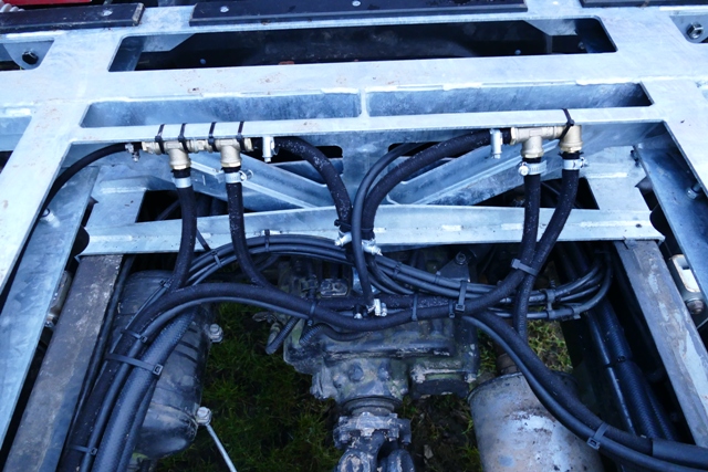

#4 Beitrag von wohnmog » 2018-02-02 7:57:43
Mechanisch, 3 Tanks getrennt mit Heizungsbau Material. So kann man auch mal die Gewichtverteilung regulieren.
Funktioniert seit 80 tkm ohne Probleme. Günstig und vom Fahrerhaus aus. Die Schaltkonsole im Unimog kippt ja nicht mit..

#5 Beitrag von ingolf » 2018-02-02 9:03:22
Wie bei Markus. 3 Tanks, 3 Vorläufe mit 3 Kugelhähnen, 3 Rückläufe mit 3 Kugelhähnen.
Alles an der Rückwand des Fahrerhauses und die Griffe der Kugelhähne sind innen.
3 Geber ind den Tanks auf einen Anzeige mit Umschalter.

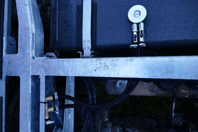

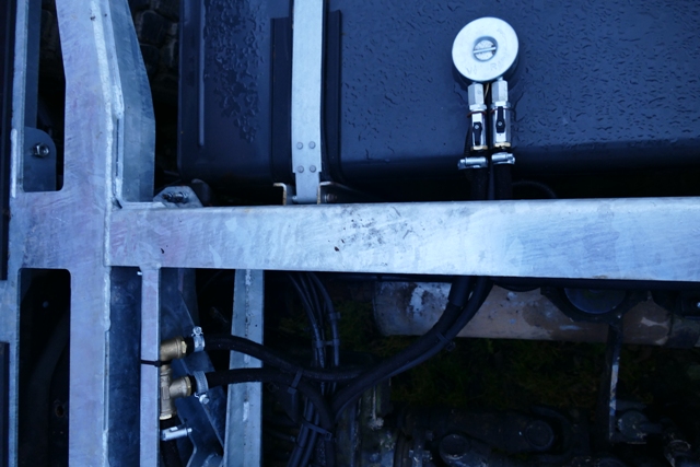

#15 Beitrag von yheesher » 2018-02-02 20:12:49
wir habenn 2x 400 Liter an Bord und diese werden mit 4 Mini Kugelhähnen umgeschaltet.
Sprich einfach umschaltung von Tank a auf b.
Aber Bilder sind immer Besser
