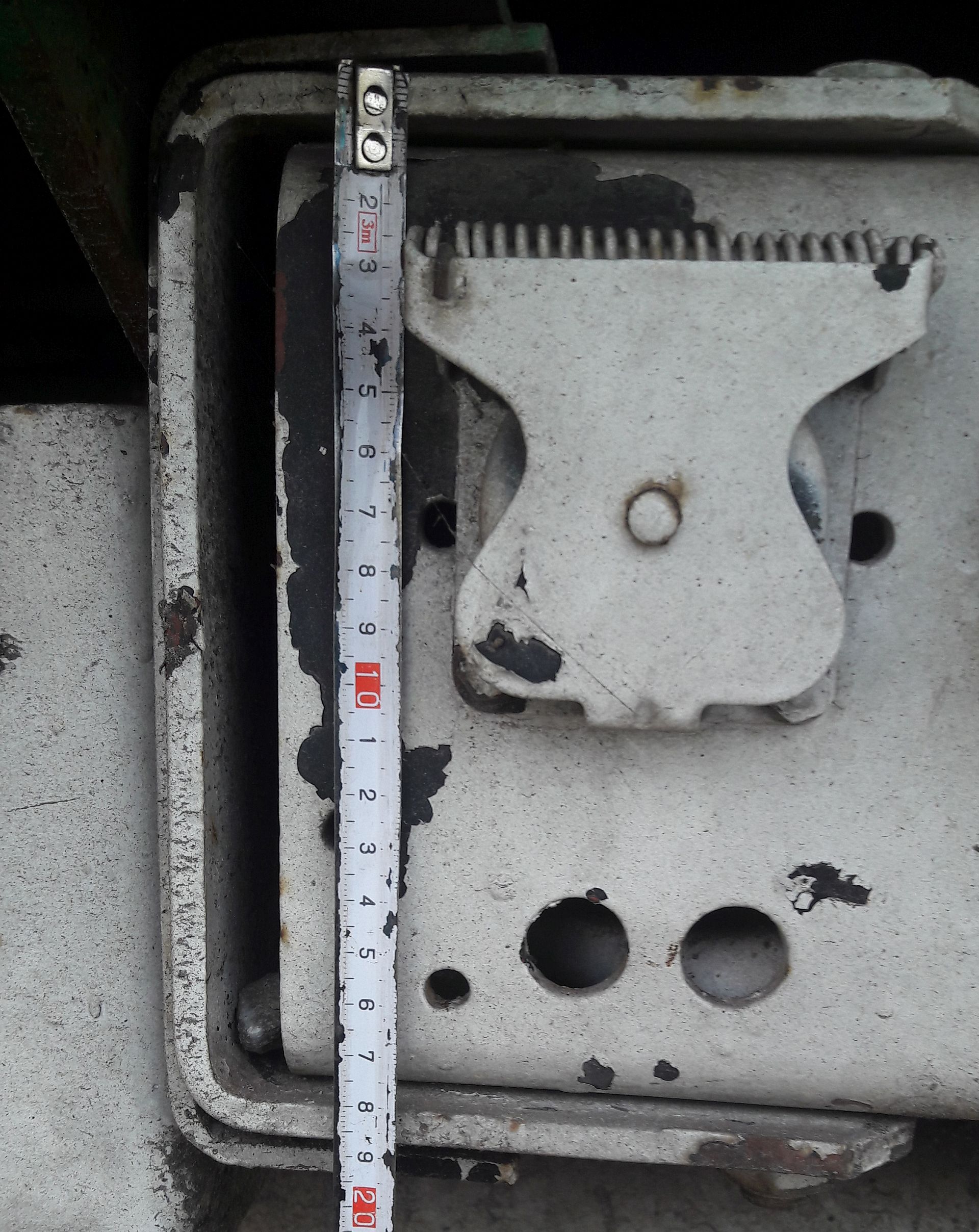

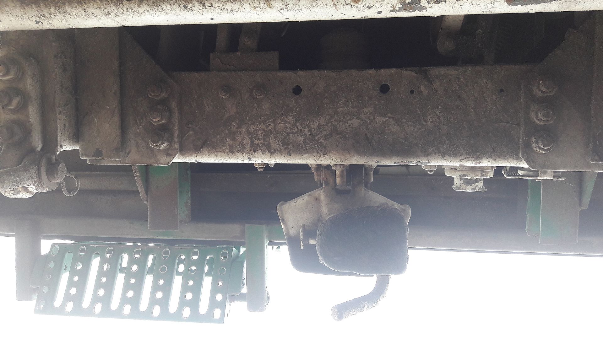

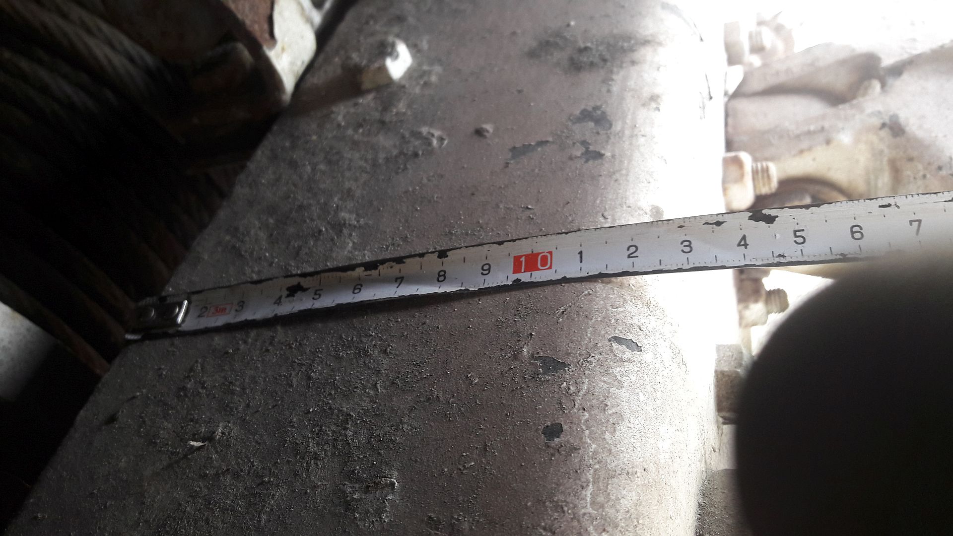

@Florian: anbei zwei Bilder mit Bemaßung, die Rahmenbreite ist ja gleich. Materialstärke wie gesagt 8mm...
