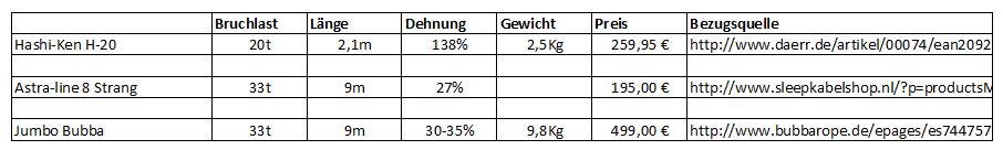

ich bin gerade dabei mich nach einem kinetischen Bergeseil/-gurt für meinen Dicken (8,5t) um zuschauen. Leider scheint die Auswahl für Fahrzeuge ab 7,5 nicht mehr so groß zu sein. Bei einem kinetischen Seil wird oft von einer 3 bis 5fachen Sicherheit geredet, die man einplanen sollte. D.h. bei meinen 8,5t sollte die Bruchlast zwischen 25,5t und 42,5t liegen.
In dieser Klasse habe ich eigentlich nur zwei Seile gefunden und den Hashi-Ken, der zwar nur 20t Bruchlast hat, aber laut Därr für Fahrzeuge von 7,5 bis 9t geeignet ist.
Im Anhang mal eine kleine Auflistung und Vergleich der wichtigen Kenngrößen.
Hat einer von euch eines der Seile bzw. den Hashi-Ken im Einsatz und kann mal kurz berichten?
Oder gibt es noch andere Seile bzw. Gurte die passen würden und die ich nicht aufgelistet habe?
Bin auf eure Erfahrungen und Input gespannt ;-)

Ich hab den 20 t Hashi-Ken 2-3 mal genutzt, um sanft im Schlamm steckende Fahrzeuge wieder in Bewegung zu setzen. Irgendwo unter Russland, Nord westlich des Ural findest du hier im Forum Bilder davon.
Beteiligt waren mein 11 t Fahrzeug und ein 9,5 t Unimog. Ich fand das Arbeiten damit angenehm, nicht zuletzt weil es mit dem automatisierten Schaltgetriebe vom MAN nicht so einfach ist sanft anzufahren.
Das waren aber jedenfalls keine Situationen, wo das Fahrzeug tief versenkt war.

Ein Seil mit 2,1 m Länge (und sei es noch so dehnbar) ist für ernsthafte Bergungen völlig ungeeignet. Da muß das helfende Fahrzeug zum Ankuppeln ja in das selbe Schlammloch/Weichsandfeld/such-Dir-was-aus hineinmanövriert werden. Verlängern (z.B. mit starren Bergegurten) soll man kinetische Seile ja nicht.orangina hat geschrieben:Im Anhang mal eine kleine Auflistung und Vergleich der wichtigen Kenngrößen.

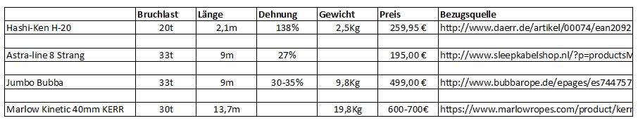

dank euch für die Antworten. Das Marlow war mir neu. Hat aber auch einen stolzen Preis. Den Hashi-Ken muss man natürlich mit einem starren Gurt verlängern.
Im Anhang ein Update der Zusammenfassung.

Ich finde den Vergleich schwierig ohne den bei der angegebenen Bruchlast mitgerechneten Sicherheitsfaktor zu kennen. Beim bubbarope wird ein Faktor von 3 angegeben. Bei den anderen habe ich keinen Sicherheitsfaktor gefunden.

Ja, aber z.B. bei einer Bruchlast von 33 t und einem Faktor von 3 ergibt sich eine Arbeitslast von 11 t. Höher sollte man den Gurt nicht belasten, der Rest ist Reserve für die Sicherheit. Ohne bei den anderen den Sicherheitsfaktor zu kennen kann ich nicht auf die Arbeitslast schließen.

Ein elastisches Seil muss immer an die "Arbeitslast" angepasst sein, mehr bringt hier u-U. den verkehrten Effekt. Wenn man nicht in den Bereich von 30% der Bruchlast = oberes Ende der sicheren Arbeitslast kommt, ist die elastische Dehnung oft gering und belastet dann das / die Fahrzeuge stärker.
Éin 50 to. Seil hat dann statt 22 oder 27 % Dehnung nur 12%, was den Ruck verstärkt und die angestrebte Erhöhung der Losbrechkraft vermindert.
Gut dargestellt z.B. hier: https://www.seileundmeer.de/bruchlasten-seile
Quadratisch geflochtene Seile haben meist die geforderten 30 % Dehnung, im sicheren Bereich dann eben noch 20 bis 25%.
Bubba Rope gibt in seiner technischen Beschreibung auch nicht 140% Dehnung an: https://www.bubbarope.de/technische-beschreibung/
Dazu kommt, dass Fahrzeuge auf LKW-Basis in den max. 20 zur Verfügung stehenden Anlaufmetern nicht so hohe Geschwindigkeiten aufbauen können. Meist kann man hier nur von 4 bis 5m Anlauf ausgehen, sonst müsste man ja neben den steckenden Fahrzeug vorbei schon Anlauf nehmen können.

Moin,kawahans hat geschrieben: ↑2021-12-14 16:24:55Hallo Markus!
Liebe Grüße aus Graz!
kawahans
dass der Ruck stärker wird bei geringerer last erschließt sich mir nicht...
Die wirkende Kraft müsste nach meinem Verständnis proportional der Dehnung des Seils sein.
=> weniger Dehnung = weniger Kraft.
Wenn von "Ruck" gesprochen wird, so geht es um die Beschleunigung nehme ich an.
Die "Sanftheit" des Rucks entspricht dem zeitlichen Verlauf des Anstieges der Dehnung, sprich dem wie "hart"/schnell ich als bergender in das schlappseil fahre.
Dehne ich das Seil stärker, und bricht das zu bergende Fahrzeug plötzlich los, so werden beide Fahrzeuge eine höhere Beschleunigung sehen als wenn das ganze bei geringerer Seildehnung geschieht. Auf beide Fahrzeuge wirkt die gleiche Seilkraft! Sind die Fahrzeuge unterschiedlich schwer widerfährt dem Leichteren die entsprechend höhere Beschleunigung.
So weit zumindest mein physikalisches verständnis...

Servus Jabob!
Diese Überlegungen stimmen natürlich, nur die "Übersetzung" verschlechtert sich. Wenn ich 25 % Dehnung ausnutzen kann, wird der Lastanstieg am Anschlagpunkt sanfter / schonender erfolgen als wenn ich bei gleicher Kraft nur 12 % Dehnung nutzen kann. Das versuchte ich darzulegen. Die effektive Losbrechkraft (so es funktioniert) ist zwar die gleiche, jedoch verbessert sich der Bewegungsaufbau durch den geringeren Einfluss der Massenträgheit des gezogenen Fahrzeugs durch im Anfang langsamere Beschleunigung.

Re: Welches Kinetisches Bergeseil/-gurt für LKW ab 7,5t?
Ich würde das etwas anders formulieren:
Wenn man bei selber Bergeaktion zwei elastische Seile miteinander vergleicht so generiert das höher belastbare Seil, das sich statt 25% nur 12% dehnt den härteren Ruck.
War das so gemeint von Kawahans oder habe ich es falsch verstanden?

Moin,kawahans hat geschrieben: ↑2021-12-17 9:02:36Servus Jabob!
kawahans
die Dehnung ist Proportional der Kraft.
Es gibt also keine andere Dehnung zur selben Kraft... das würde bedeuten ich verwende ein anderes Seil mit einer anderen "federrate"
Hallo Markus,
wir sind aktuell ebenfalls für unseren 8,5t LKW auf der Suche nach einem passenden Kinetik Bergeseil und haben diesen Eintrag hier gelesen.
Nun würde uns noch brennend interessieren, für welchen Bergegurt du dich am Ende entschieden und eventuell welche Erfahrungen du bereits damit gemacht hast.
Tanja
das wäre auch mein Ansatz. Was bringt mir ein elastisches Seil mit 50to Bruchlast, wenn dem Ziehenden bei 25to Zuglast meine Stoßstange samt Fronttraverse ins Heck fliegt? Habs miterleben dürfen, wie einem Kurzhauber die Front im Schnellverfahren demontiert wurde. Nagut, da war eine Kette mit nahezu keiner Elastizität im Einsatz...
Also hat jemand ein Gefühl ab wann die werksseitige Rangierkupplung vorn den Geist aufgibt? Beim Magirus 170d11 ist das Zugmaul mit 4x M10 8.8 an der Traverse verschraubt. Somit dürfte das Zugmaul bei echten 20to Zugkraft die Traverse verlassen, vorrausgesetzt die Traverse hält das überhaupt.
Hallo Tanja,
es ist bei mir dieses geworden:
https://syntheticropes.eu/kinetic_recovery_rope_36mm
in 12m Länge.
Erfahrungen habe ich (zum Glück) noch keine. Es schlummert schön im Stauraum, macht von der Verarbeitung her aber einen guten Eindruck.
Markus
