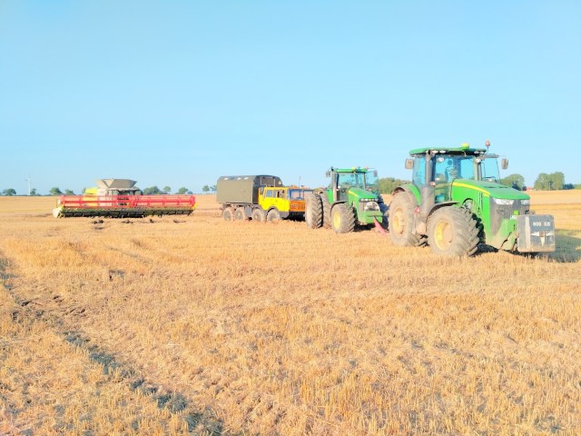

Zurück zum Thema "Abschleppseil 35t": Halt mehr als ich erwartet hatte
Wann bei schwere Bergungsarbeiten (Raupenmähdrescher steckt, und tief) die Seilwinde nicht ging (falsche Sicherungsbolzen mit), und zwei Trecker nicht reichten, war zum Ankoppeln von mehr Fahrzeuge irgendwann auch das vorhandene schwere Bergmaterial alle. Da habe ich dann das kleine 35t Gurt abgegeben und Mental gleich als Schrott abgeschrieben
Hat aber erstaunlicherweise gehalten. Seitdem schätze ich das Gurt wesentlich hoher.
Einfache Bergung von kaputte LKW halt der locker aus und haben wir damit öfter gemacht. Auch wann mal ein bisschen "Schwung" benötigt ist.
Update: Kann vielleicht auch ein 7t (hebe) Gurt gewesen sein, spricht 49t Bruchlast. War aber auch rot
und kam von so'n billig eBay Shop.
