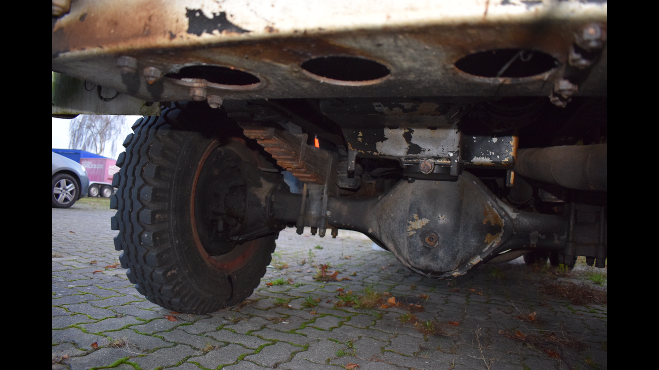

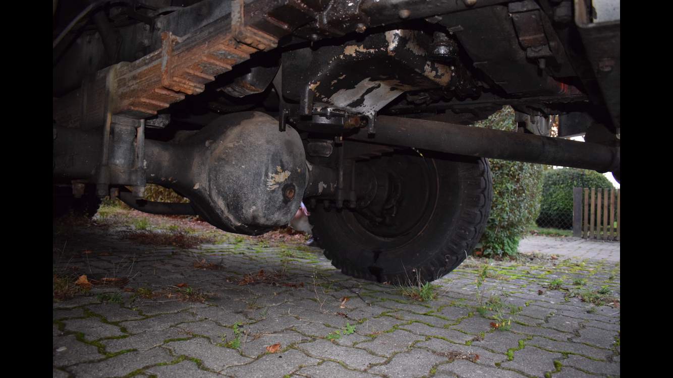

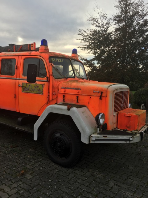

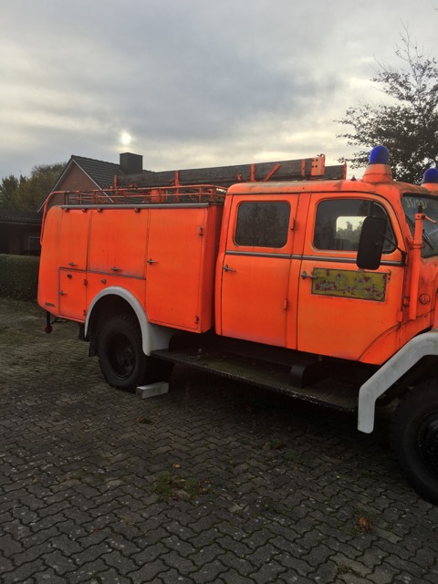

#5 Beitrag von MarkusMUC » 2017-10-29 16:10:06

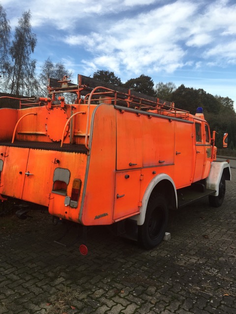

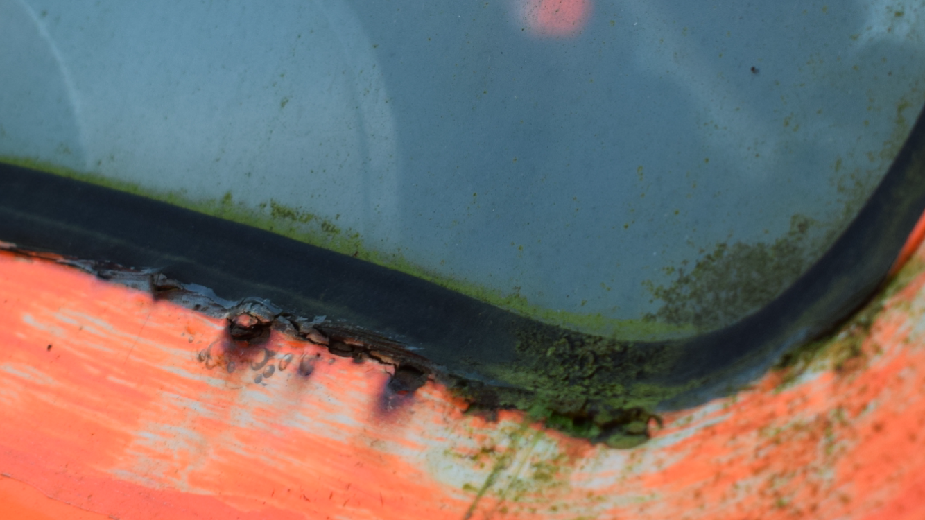

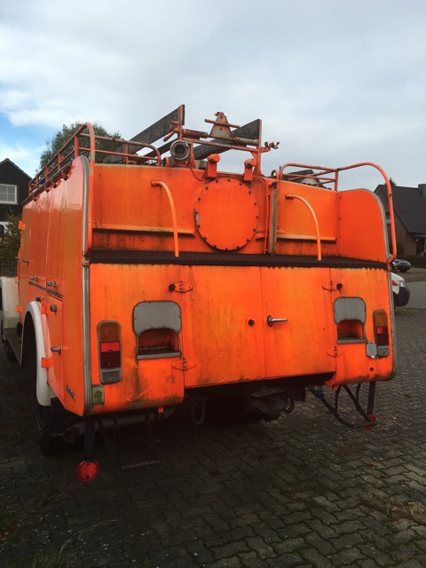

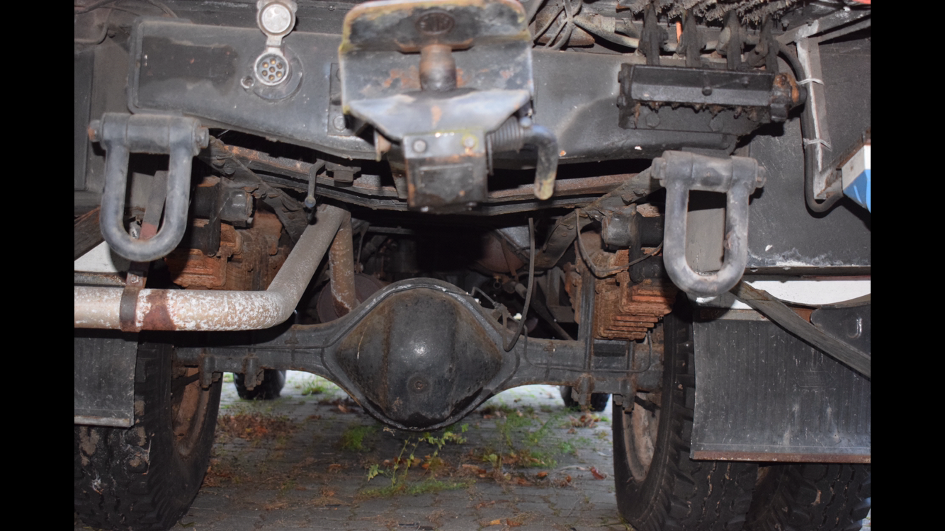

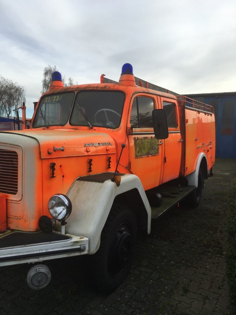

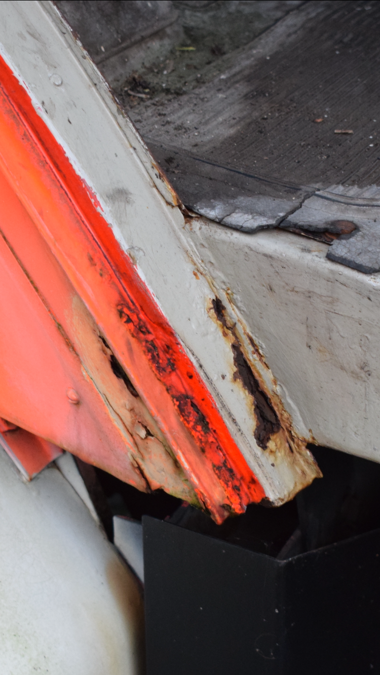

Hier die Fotos... :-)

#6 Beitrag von Garfield » 2017-10-29 16:38:25
So weit mir bekannt ,kann man kein Fahrzeug mit Signalfarbe privat zulassen . Wenn neu lackieren nicht im Budget nicht drin ist würd vor dem Kauf das klären.

#7 Beitrag von MarkusMUC » 2017-10-29 17:09:35
Stimmt, das hab ich auch schon mal gelesen- Ausnahme war glaub ich H- Zulassung.
Aber nachdem von der Signalfarbe eh nicht mehr allzu viel übrig
ist, spricht ja gegen eine Neulackierung nichts, so sieht er ja bescheiden aus, in der
verblichenen Signalfarbe.
Also neuer Lack ist einkalkuliert :cool:

Dieser Magirus steht seit Jahren zum Verkauf, stets zu Phantasiepreisen (angefangen bei über 17.000€ und dann immer weniger bis 8.500€). Wenn die Kiste so lange steht, ist von diversen Baustellen auszugehen (Bremsschläuche, Radbremszylinder, Leitungen, Luftkessel, Reifen, Lack, etc.). Für einen nicht fahrbereiten Laster in ungepflegtem Zustand, den du auch noch quer durch die Republik transportieren musst, würde ich max. den Schrottwert bezahlen.

#12 Beitrag von sico » 2017-11-01 11:57:22
tonnar hat geschrieben:Dieser Magirus steht seit Jahren zum Verkauf, stets zu Phantasiepreisen (angefangen bei über 17.000€ und dann immer weniger bis 8.500€). Wenn die Kiste so lange steht, ist von diversen Baustellen auszugehen (Bremsschläuche, Radbremszylinder, Leitungen, Luftkessel, Reifen, Lack, etc.). Für einen nicht fahrbereiten Laster in ungepflegtem Zustand, den du auch noch quer durch die Republik transportieren musst, würde ich max. den Schrottwert bezahlen.
Ich sehs genauso.
Das Fahrzeug ist eine Großbaustelle hinsichtlich Kupplung, Bremsen, Bremshydraulik, Bremsverstärker und allen Wellendichtringen an Achsen und Getrieben.
Dazu mußt die ein erfahrener LKW-Schrauber sein, um diese Systeme ohne großen Arbeitskosten (nur Teilekosten) Instand zu setzten.
Dann der Rost und die neue Lackierung.
Die Überführung geht nach der langen Standzeit nur per Tieflader.
Die Bremsen sind vermutlich spätestens nach 50 km Fahrt bombenfest.
Da muß die Schmerzgrenze schon sehr hoch liegen, um diesen Magirus zu kaufen.

#14 Beitrag von lura » 2017-11-01 21:47:07
Den Aufbau hinten kannst Du nur komplett runterreissen, da gibt es sicherlich welche, die dichter bei Dir stehen.

#15 Beitrag von Ulf H » 2017-11-01 22:04:31
... oooch auch aus diesem Aufbau kann man ein sehr nettes Womo machen ... weiternutzung des Wassertankes inklusive ...

#17 Beitrag von sico » 2017-11-02 17:02:02
hallo Markus,
nein, ich habe mir das Fahrzeug nicht in echt angesehen. Warum auch? Mir reicht, was ich auf den Bildern sehe und was aus der Erfahrung heraus an so einem Mercur gemacht werden muß.
Ich habe selbst 14 Jahre einen Mercur gefahren und vor gut einem Jahr einen Jupiter Bremsentechnisch saniert incl Wellenddichtringe an den Radnaben.
Undichtigkeiten erkennt man erst nach ausgiebiger Probefahrt. Kann bis zu 1000 km dauern, bis die Leckagen auftauchen.

Hallo Zusammen,
mein Kumpel war ja diese Wochenende oben im Norden.
Das sind wohl die üblichen Stellen- so wie ich das in den anderen
Beiträgen zum Thema „Ganzstahlfahrerhaus“ lesen konnte müsste
Das Fahrerhaus wohl runter um das Holz zu ersetzen...
Da wirds dann natürlich etwas viel mit der Arbeit.../ Kosten...
Werd mir die Tage auch mal den Schweizer Mercur ansehen...
Viele Grüße,
Markus

Noch ein paar Fotos:

#26 Beitrag von Andy » 2017-11-06 17:02:12
Moins,
für den Preis vergiss es.
Die Vorderachse ist undicht, sieht man an den Reifenflecken.
Und nicht nur der Simmerring, sondern auch die Achsfaust am Flansch.
So verrostete Blattfedern habe ich noch nie gesehen.
Der Scheibenrahmen ist fritte und die A-Säule auch.
LASS ES GUT SEIN, such was anderes.

#27 Beitrag von ud68 » 2017-11-06 19:01:40
Mir wäre der ausgesuchte auch zuviel Baustelle.

Da kann ich zu 100% beipflichten.
Den nimmt vielleicht noch jemand zum Schrottpreis, als Ersatzteillieferant.

Ich werd mich um den vom Lohr bemühen... :cool: Ihr habt recht gehabt- das geht
ins Uferlose mit dem Orangenen...
Und der vom Lohr ist ja wirklich super in Schuss! :D
