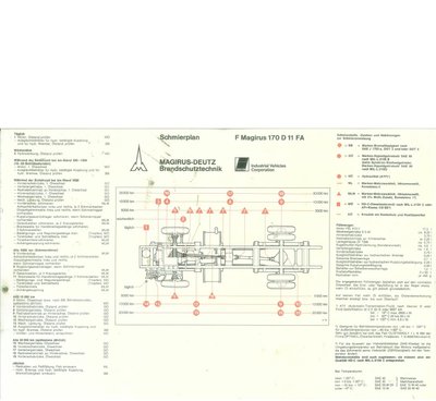

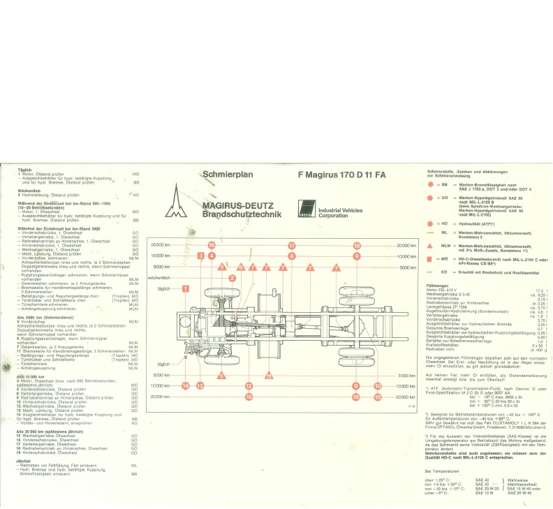

Irgendwo gibt es sicher ein Foto vom Schmierplan mit den Mengen und den Intervallen. Ich suche bei Gelegenheit mal.

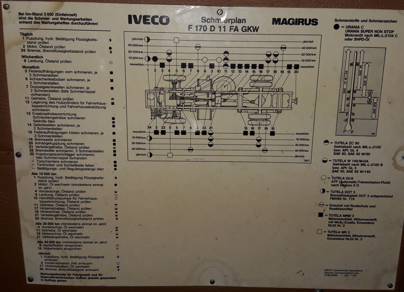

Ansonsten hängt der Schmierplan serienmäßig in der Beifahrertür.
Felix hat in seiner Teileliste noch so Sachen wie Filter aufgeschrieben.
ErsterWilmaaa hat geschrieben:Irgendwo gibt es sicher ein Foto vom Schmierplan mit den Mengen und den Intervallen. Ich suche bei Gelegenheit mal.

laut dem Schmierplan im Fahrzeug, muss in die Radnaben der Vorachsen Fett.
Und warum sind da keine Füllmengen angegeben.

Der Schmierplan unseres '77er 170ers kennt für alle Getriebe nur eine Ölsorte. Wenn Du also im Rest Deines Fuhrparks kein GL5 brauchst, kannst Du Dir die Dose sparen. (Bei der Überarbeitung des Plans ist der Autor halt davon ausgegangen, dass die alte Bezeichnung 'Hypoidgetriebeöl' automatisch mit GL5 gleichzusetzen sei.)

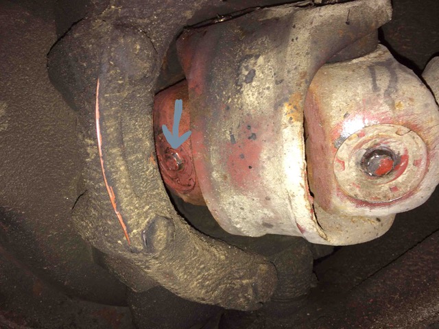

kann mir jemand verraten, wie man das Fett in den vorderen Radnaben wechselt?

nachdem wir beim Schmieren sind, hänge ich mich da gleich mal mit an.
Wie bekomme ich denn diese Schrauben gelöst (mit Pfeil), um da das Fett zu tauschen, oder reicht es, wenn ich es über die rechte Schraube mache?

die Schrauben lassen sich ganz gut mit einem Schraubenschlüssel öffnen.
Die Doppelkreuzgelenkwelle hat zwei Gelenkkreuze, beide auf dem Foto sichtbaren Schrauben sind zu schmieren.
Sehr vorsichtig arbeiten, nicht mit Gewalt "durchschmieren", dabei können leicht die Dichtringe der Gelenke beschädigt werden. Mir würden drei Hübe an der Presse genügen, ist ein Widerstand spürbar sofort aufhören.

Mit einem normalen Schraubenschlüssel kommt man da aber überhaupt nicht ran, der muss einmal gekröpft sein, damit man die Schraube überhaupt fassen kann, aber dann hat man das Problem, dass man nicht drehen kann, da der dann gleich wieder an der Achsfaust anstößt. Oder stelle ich mich da nur zu dumm an?

ich meine es geht, wenn du das Rad um 180° drehst und die Lenkung komplett anders herum einschlägst.

Danke, das probiere ich dann gleich mal und gebe wieder Bericht.
