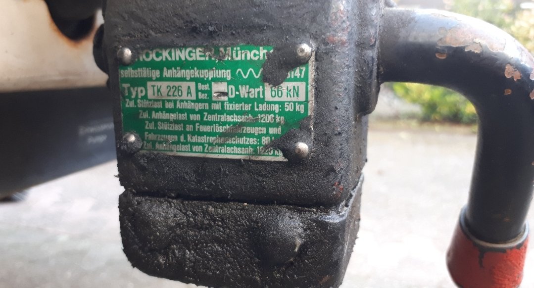

Re: wieviel kann sie wirklich?rockinger anhängerkupplung
Moin zusammen,
Ich hab den alten Thread mal ausgegraben, weil es thematisch gut zu meiner Frage passt.
Mein 814D hat eine eingetragene zulässige Anhängelast von 2000kg gebremst. Am Heck sitzt dazu eine Rockinger TK266A, die als drehbare Schlechtwegekupplung mit Nato-Ösen-Option ja gar nicht so schlecht ist.
Alleine vom D-Wert dürfte ich damit deutlich mehr ziehen, als mein C1E-Führerschein mir erlaubt, die Nachrüstungen eines Anhängerbremsventils etc. vorausgesetzt.
Blöd sind nur die unteren Zeilen des Typenschilds - was soll das? Und meint ihr, bei einer Zulassung als LKW könnte man den Teil ignorieren?
Willst du die Werte für Katastrophenschutzfahrzeuge für deinen LKW haben? Oder willst du die Angaben für Zentralachsanhänger und Stützlasten ignorieren? Zumindest letzteres dürfte eher aussichtslos sein. Die TK226 ist aufgrund ihres Aufbaus nicht für höhere Stützlasten geeignet.
Welche Teile willst du wie ignorieren?
Good point, die Stützlast...
Am Pkw-Anhänger noch leicht einzuhalten, aber bei einem 5to Anhänger sieht das vermutlich anders aus.
Wegen des FS darf ich ja nur Zentral-/Tandemachse ziehen.
Ich wunderte mich halt über die geringe Last bei hohem D-Wert, das passte nicht zusammen für mich.
Sollte ich also die Idee umsetzen wollen, einen alten Getränke-Anhänger oder eine Jumbo-Lafette mit Wechselbrücke zur Werkstatt umzubauen, dann brauche ich eine andere AHK.
Merci!
Merci!
Maren
Maren
- Beiträge: 17877
Die geringe Stützlast liegt an dem Gelenk, das laut Rockinger bei einer Belastung von 70 kg nach unten klappt. Daher ist keine größere Stützlast als 50 kg möglich.
Deine Schlußfolgerung ist also richtig: für eine höhere Stützlast benötigst Du eine andere AHK.
Du hast vermutlich noch den alten 3er? Auch damit darfst du (inzwischen auch ohne Umschreibung) alles ziehen, was nach neuerer Regelung in den C1E fällt. Nur wenn du die Altregeln des 3ers, die in den beschränkten CE mündet (also Zul. Gesamtgewicht des Zuges über 12t und Zugbeschränkung auf 3 Achsen) ausnutzen willst, musst du bei Einachsanhänger/Tandemanhänger mit weniger als 1m Achsabstand bleiben. Diese Klasse musst du allerdings bei Umschreibung extra beantragen und ab 50 musst du alle 5 Jahre verlängern lassen bzw. dann auch den FS umschreiben lassen, um den Teil überhaupt noch nutzen zu dürfen.
Ah, und die AHK weiß dann, dass sie an einem Katastrophenschutz-/Feuerwehrfahrzeug erst bei etwas mehr Stützlast abklappen darf. Oder warum sind da 80kg zugelassen? Das ist irgendwie für mich nicht so nachvollziehbar, dass bei dem Anwendungszweck mehr zugelassen ist. Aber gut, gibt es auch an anderer Stelle. Bei der Reifentragfähigkeit sind bei Feuerwehr-/Katastrophenschutzfahrzeugen auch 10% Überlast zulässig.
