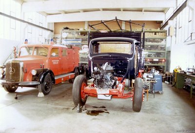

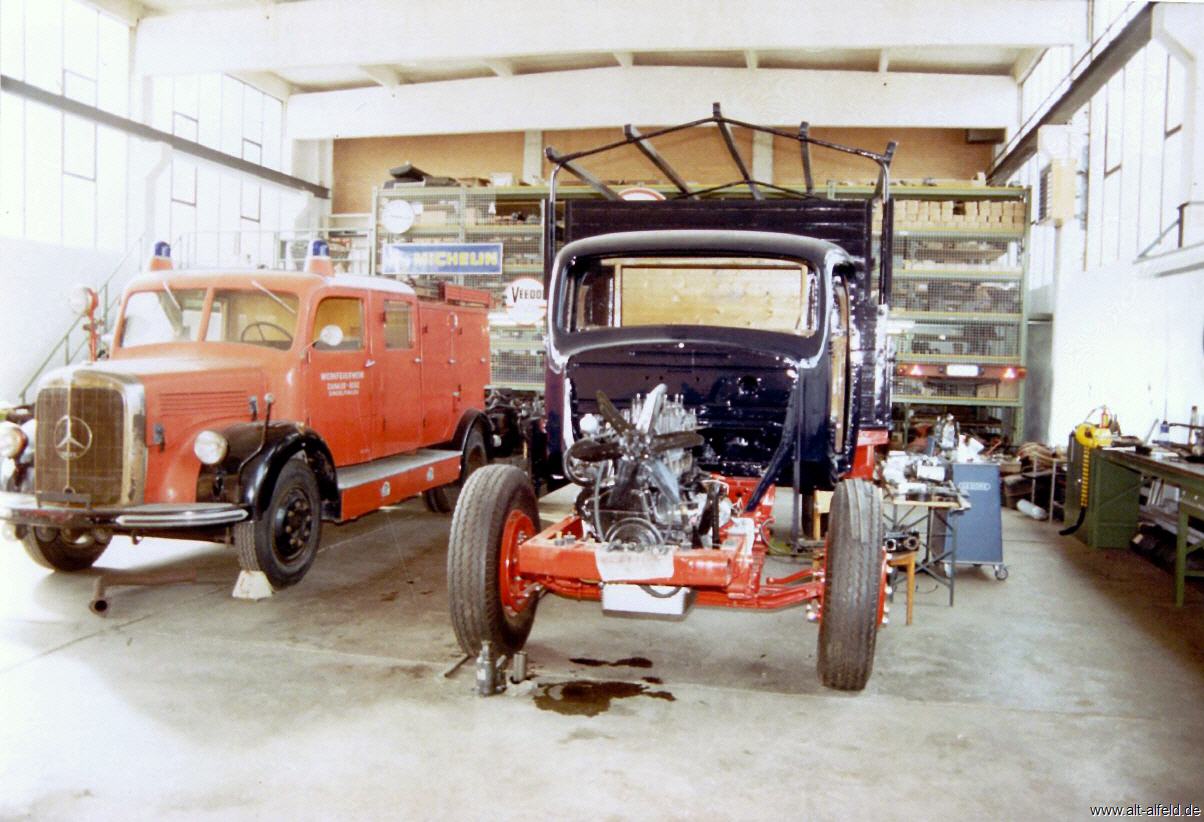

#26 Beitrag von hanomakker » 2017-04-07 6:57:15
hallo,
so ists doch in ordnung...
viele grüsse
tino
