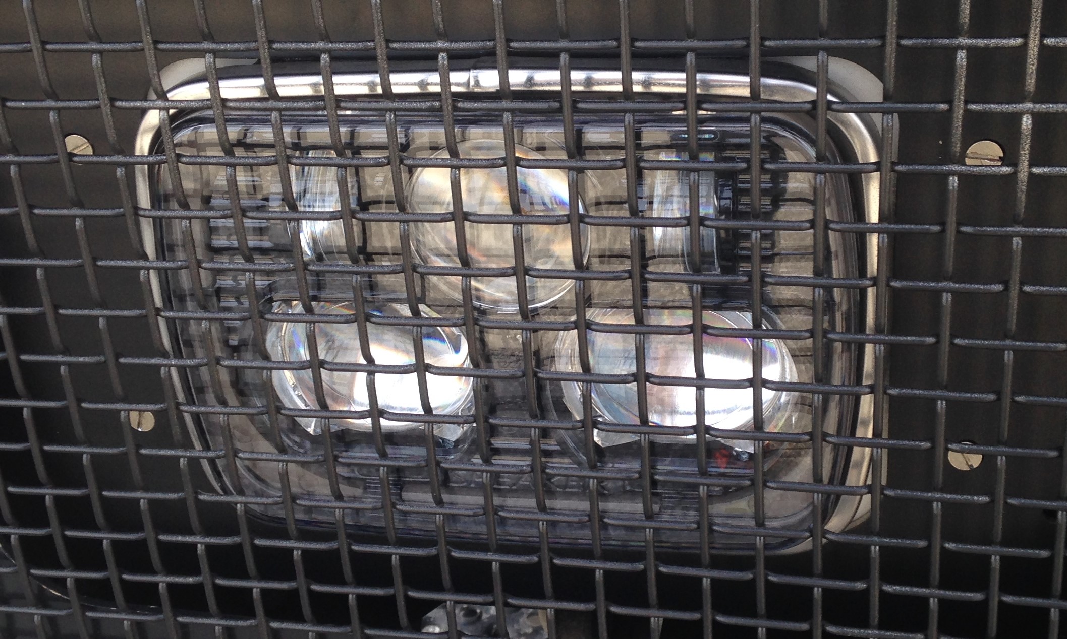

Hallo in die Runde,
nach langem hin und her habe ich mich entschieden, ich will LED-Scheinwerfer weil hoffentlich mehr Licht als jetzt.
Also Anfrage bei jemandem der das kann.
Nach erneuten Anrufen, mit immer wieder neuen Aussagen, ich will nicht ausreden sagen,
habe ich mich 3 Monate später, entschieden das organisiere ich selber.
Also Scheinwerfer ausgebaut.
Dann bis auf den Reflektor der mit der Leuchtweitenregulierung am Originalgehäuse hängt,
alles entfernt.
Dann zum Metallbauer der mir Adapterrahmen gelasert hat.
Diese Rahmen I sind an den Originalnietpunkten, welche aufgebort worden sind, mit dem Reflektorrahmen verschraubt.
Dann den gleichen Rahmen II mit Distanzstücken auf den Rahmen I geschraubt.
Dieser soll dazu dienen das der Scheinwerfer nicht so tief im Reflektor sitzt sondern weiter raus kommt.
Nun den Led-Scheinwerfer, mit dem Zubehörrahmen für den Scheinwerfer, auf den Adapterrahmen schrauben.
Das ganze mit einem deutlich größeren Rahmen III ebenfalls aus Edelstahl abedecken,
der größere Rahmen soll das ganze gegen Wasser und groben Dreck schützen.
Nun alles noch einstellen, was durch den Erhalt der Leuchtweitenregulierung, sowie durch gezielte Bohrungen an dem großen Abdeckblech III
kein Problem war, so das auch der TÜV nichts zu meckern hat!
Verbaute Teile:
J.W. Speaker 8900 Evo
Zubehöreinbauset, wobei ich nur ein Teil benötigt habe
4 Edelstahlrahmen gleicher größer
2 Edelstahlrahmen größer als Abedeckplatte
sowie Distanzstücke und ein paar Schrauben.
Elektrokabel nach Bedarf

Re: Led Scheinwerfer
ich habe das Bild jetzt zurechtgeschnitten um es einstellen zu können.
Die große Schwarze Platte ist die Hauptabdeckplatte.
Der Steinschlagschutz kann natürlich mit wenigen Handgriffen entfernt werde.

Hallo Zusammen,
ich habe ebenfalls die JW Speaker 8900 Evo eingebaut, bin aber mit dem Licht total unglücklich. Die Ausleuchtung ist viel schwächer, als die von Fahrzeugen, die z.B. nachts auf der Autobahn überholen. Zudem ist sie dann auch noch ungleichmäßig.
Deshalb meine Frage insbesondere an die anderen MAN L 2000 Fahrer, die diesen Umbau hinter sich haben. Was habe ich evtl. falsch gemacht?
- Kann es an der 2. Makrolon Scheibe liegen, die ich davorgesetzt habe?
- Kann es an dem Gitter liegen?
- Kann es an der Einbaulage liegen, sitzen meine evtl. zu tief in der Stoßstange? Habt ihr die Scheinwerfer weiter nach vorne geholt?
Über eure Tipps wäre ich dankbar.
Viele Grüße!
Volkmar
Viele Grüße!
Volkmar
@Volkmar:
...was hindert Dich daran, die Makrolon-Scheiben und das Gitter zu Versuchszwecken auszubauen?
Leider ist es nicht so das mit dem Zauberwort "LED" auf einmal das mörderhelle und super ausleuchtende Licht installiert ist. Das kann gerade wenn das so ein China-Mist ist auch gerade so ausreichen um die Zulassung zu schaffen. Und damit kaum oder noch nichtmal besser sein als das originale Leuchtwerk bzw. kein Vergleich zu dem LED-Licht von überholenden Premium-Limousinen. Ich würde da keine Wunder erwarten.
Kai
Kai
Ich hab in einem Jeep Wrangler auf JW Speaker umgerüstet (ok, kein LKW, aber LED)...das Licht ist absolut super.
Ich vermute deine zweite Scheibe sorgt für mehr Streuung als gewünscht - und die ist bei den JW Speaker absolut unnötig, weil die Scheinwerfer selbst Kunstoff Scheiben haben die alles diesseits der 9mm aushalten.
@Volkmar ,
auf dem 4. Bild sind wohl re LED und li (Fahrerseite) noch Original verbaut ? der rechte scheint höher eingestellt .
lt. Firmenanzeige gibt es seit 2014 den EVO II mit annähernd 50% mehr Lichtausbeute - welchen habt Ihr verbaut ?
Ralf
Ralf

Macht Euch bitte klar: An einer nicht vergüteten Grenzfläche verliert Ihr immer mindestens 4% Licht. Bei einer Platte mit 2 Grenzflächen also mindestens 8%. Und das ist der Idealfall, wenn die Platten völlig unverkratzt und staubfrei sind. In der Realität kostet Euch eine Makrolonplatte also mindestens 10% von Eurem Licht. Und der Wert geht beim geringsten Staubbefall rapide hoch! Die Streuung auf 2 Grenzflächen macht´s.
Ich würde für den Steinschlagschutz immer Metallgitter nehmen. Ein Gitter mit mehr als 10% Abdeckung ist schon sehr dicht. Und durch Staub wird es nicht dichter.
Klar, gegen Wasser schützt so ein Gitter nicht.
Gruss, Ulf
Gruss, Ulf
Hallo in die Runde,
da ich der Anstoss des Übels war, gebe ich gerne ein kurzes Feedback,
nach meinen ersten TÜV bzw. Dekratermin.
Der Dekra-Mitarbeiter bemerkte sofort das da ein andere Scheinwerfer verbaut ist,
aber aufgrund der Erklärung wie diese Verbaut sind, mit Beibehaltung der Leuchtweitenregulierung und und und...
wollte er nur noch das Stempelchen der EU Zulassung sehen welches natürlich am Glas zu finden ist.
Natürlich machte er auch einen Lichttest; alles gut.
Lediglich eine kurze Anfrage zur Scheinwerferreinigungsanlage wurde gestellt, die ich aber damit konnterte,
dass die Lumenzahl bei Led unterhalb der von Xenon liegt und damit keine Reinigungsanlage benötigt wird.
Wir haben auch einen Defender mit der Nolden BI-Led Beleuchtung ebenfalls ohne Reinigungsanlage und auch da alles gut!
Fazit alles gut !!
Gruß Stefan
Ob nun deine LED Scheinwerfer so richtig sind oder nicht nach StVo weiß ich nicht . Mein TÜV Freund könnte das sicher sagen, aber der findet für alles ein Haar in der Suppe , aber auch wie man es Gesetzes konform entfernen kann.
Aber dein Gitter und deine Makrolohnscheibe sind es mit Sicherheit nicht.
Mir wäre es egal, aber ich bin auch nicht der , der immer wieder erzählt das jede Regelung und jedes gesetzt schon seinen Sinn hat.
Ich denke auch das es diese zwei Sachen sind , die dir 10 bis 20% des Lichtes nehmen.
Ich glaube nicht dass Scheinwerfer ausgenommen sind beim fussgaengerschutz... Gibt's dazu ne Rechtsgrundlage?
Bei den alten Karren gibt's halt nur kaum Fussgaengerschutzsnforderungen.
Grundsätzlich hat ein alter LKW eine ABE. Da sind die Leuchten mit eingetragen. Ändert man daran was, ist dass eintragungspflichtig, ausser das Teil wiederum hat eine ABE fuer die entspr. Verwendung...
Ich denke aber, dass in der Scheinwerfer ABE sicher kein selbstgebaute Gitter oder ne Makrolonscheibe drinnen ist..
Wer sich sowas vor den Scheinwerfer baut, verliert die Betriebserlaubnis...
Zum Fußgängerschutz gibt es eine Rechtsgrundlage in der ECE-R Verordnung VO (EG) Nr. 78/2009 und VO (EU) 459/2011. Im Rahmen der UN ECE gilt die Regelung 127. Dort ist beschrieben, welche Tests für den Fußgängerschutz bestanden werden müssen. Die Tests gehen mit Erwachsenen- und Kinder- Testkörpern gegen die Stoßstange, die Fronthaubenvorderkante und die Windschutzscheibe bei der Fahrzeugklasse M1 (PKW). Bei der Fahrzeugklasse N1 wird auf die gleiche Regelung verwiesen. Bei N2 und N3 gibt es keine Regelung (Stand 10/2019).Mark86 hat geschrieben: ↑2020-02-22 13:12:09Ich glaube nicht dass Scheinwerfer ausgenommen sind beim fussgaengerschutz... Gibt's dazu ne Rechtsgrundlage?
Die Fronthaubenvorderkante ist definiert ist als Oberseite der Fronthaube, der Kotflügel und die Oberseite und äußere Seite der Scheinwerferverkleidung (interessant bei Fahrzeugen wie dem Nissan Quashqai, wo die Scheinwerfer-Gläser sich über die Oberseite ziehen). Ist diese also noch original ist alles ok. Da es keine Tests gegen die Vorderseite der Scheinwerfer gibt, fehlt also eine Referenz, mit der ein korrekter oder unkorrekter Aufbau oder Scheinwerfer verglichen werden kann. Damit sind Scheinwerfer kein Teil des Fußgängerschutzes.
Für Leuchten ist generell keine Eintragungspflicht vorhanden, denn sie unterliegen der generellen Bauartgenehmigung gem §22a StVZO ab 7 (das ist eine nationale Genehmigung). D.h. jede dort aufgeführte Fahrzeugleuchte darf überhaupt nur angeboten, verkauft und eingebaut werden, wenn sie eine Bauartgenehmigung hat. Sowohl für die bekannten alten Halogen-Leuchten als auch für moderne LED-Leuchten wird die Bauartgenehmigung über die ebenfalls in der StVZO genehmigten Prüfzeichen der UN-ECE Regelungen (das E im Kreis mit Kennzahl für Zulassungsland) nachgewiesen (siehe §21a StVZO). Die nationale Bauartgenehmigung spielt heute fast keine Rolle mehr, sie wurde fast überall von der Typgenehmigung durch die UN-ECE Regelungen abgelöst (also dem E-im Kreis). Dadurch, dass die Leuchte also die notwendigen (hoffentlich alle) E-Prüfzeichen hat, ist ihre Bauart genehmigt und daher braucht sie keine ABE, Teilegutachten usw. oder eine Eintragung. Während für ein Teil mit nationaler Bauartgenehmigung noch eine Einbauabnahme gefordert werden kann, gilt das für Teile die nach UN-ECE geprüft und zugelassen wurden nicht!
§19 Absatz 3 besagt, dass beim An- und Einbau von Teilen, die genehmigt sind, die ABE gemäß §19 Absatz 2 nicht erlischt. In $19 Absatz 2 steht, dass die ABE nur dann erlischt, wenn die Fahrzeugart oder Umweltschutzfaktoren geändert wurden oder eine Sicherheitsgefährdung besteht. Letzteres wäre also der einzige Grund, weshalb ein Fahrzeug bei der Hauptuntersuchung (und nur dort) Probleme bekommen könnte. Das die Scheinwerfer keine Gefährdung durch die Lichttechnik (Blendung) oder von ihrer Baurat darstellen, haben sie nachgewiesen. Das wird mit dem E-Prüfzeichen bestätigt. Sind sie zudem nach UN ECE R48 eingebaut (Eure Verantwortung), entspricht das auch den Anforderungen, auch der Sicherheit. Bleibt also ggf. das Haltesystem. Dafür ist ebenfalls der Einbauer verantwortlich, dass dort nichts scharfkantiges übersteht, die Abstrahlwinkel eingehalten werden und ggf. Kanten die notwendigen Radien besitzen.
Schutzgitter, Makroloscheiben usw. sind in der Tat nicht zulässig, es sei denn, sie sie so mit dem Scheinwerfer zugelassen worden. Das gibt es, z.B. beim Unimog oder der G-Klasse. Das liegt daran, dass bei der Zulassung des Scheinwerfers die photometrischen Eigenschaften bestimmte Anforderungen erfüllen müssen. Diese werden durch die Abschlussscheibe des Scheinwerfers beeinflusst, weshalb sie Teil und Ende der Zulassung ist. Davor darf also nichts mehr angebaut sein, was die Photogeometrie verändert.
Wer mit ordentlich angebrachten, korrekt verschalteten und voll-zugelassenen LED-Leuchten mal beim TÜV ein Problem hat, möge den aaSoP (amtlich anerkannten Sachverständigen oder Prüfingenieur) bitten, den Mangel auf dem Prüfbericht genau zu begründen (dazu ist er eh verpflichtet) und Euch das genau herzuleiten (ein "Steht im Gesetz", wie es mir neulich entgegnet wurde, reicht da nicht). Mit der schriftlichen Begründung ist die Ablehnung nachvollziehbar (oder eben nicht) aber eben auch messbar und der Prüfer hat sich damit bei diesem Akt dann auch schriftlich gegenüber allen festgelegt. Das machen viele gar nicht so gerne, weil es dann auch kein Herausreden mehr gibt. Damit könnt ihr dann bei der Dachorganisation einen Widerspruch einlegen.
Übrigens, wenn der aaSoP einen ordentlichen mit E-Prüfzeichen gekennzeichneten Scheinwerfer ablehnt weil dessen Prüfnummer nicht in der Datenbank des KBA steht, ist das sein Problem und seine Aufgabe. Er kann von Euch nicht verlangen, die Prüfzeugnisse oder Homologationsurkunden zu besorgen. Das UN ECE System ist genau zur gegenseitigen Akzeptanz von Typ- und Teilezulassungen innerhalb der teilnehmenden Länder gedacht und vergibt deshalb Prüfzeichen die dann auch am Teil angebracht sind. Wird ein Teil in Irland geprüft und erreicht die Prüfnummer nicht das KBA, ist das nicht Euer Problem. Dann muss er dem Prüfzeichen vertrauen.
Tut er das nicht, muss er das genau begründen und das darf er auch nur bei einem begründeten Verdacht. Was weiß ich, wenn der Abblendlichtscheinwerfer mit E-Kennzeichnung grünes Licht macht und blinkt, ja, dann hat er einen begründeten Verdacht, dass die Kennzeichnung ggf. nicht in Ordnung ist (Fälschung). Findet er dann keine Nummer in der Datenbank des KBA, ja, dann kann er den Scheinwerfer ablehnen.
