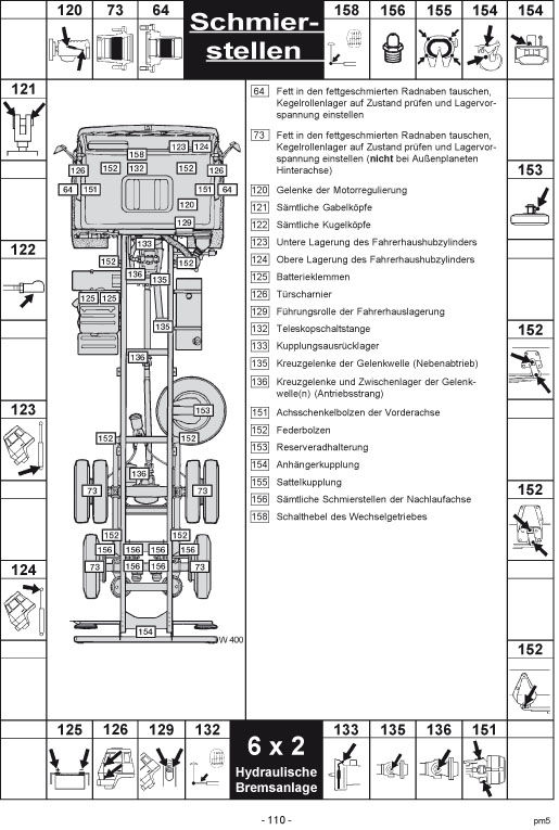

Kein Allrad, aber habe hier gerade ein Steyr 22S31 mit 6x2 Achskonfiguration zum reparieren und frage mich ob vielleicht jemand zu dem ein paar Unterlagen hat?
Es ist ein Abrollkipper, aber das ist ja nur nebensächlich.
Und wenn nicht, hat jemand eine gute Zeichnung von einem 6x2 um selbst einen Abschmierplan zu erstellen?
Danke!

Hallo Jan,
im Anhang findest Du den Schmierplan für den Steyr 6x2, die komplette Wartungsanleitung ist im Steyrforum.de als Download hinterlegt.
Viel Erfolg.
LG Ronald
