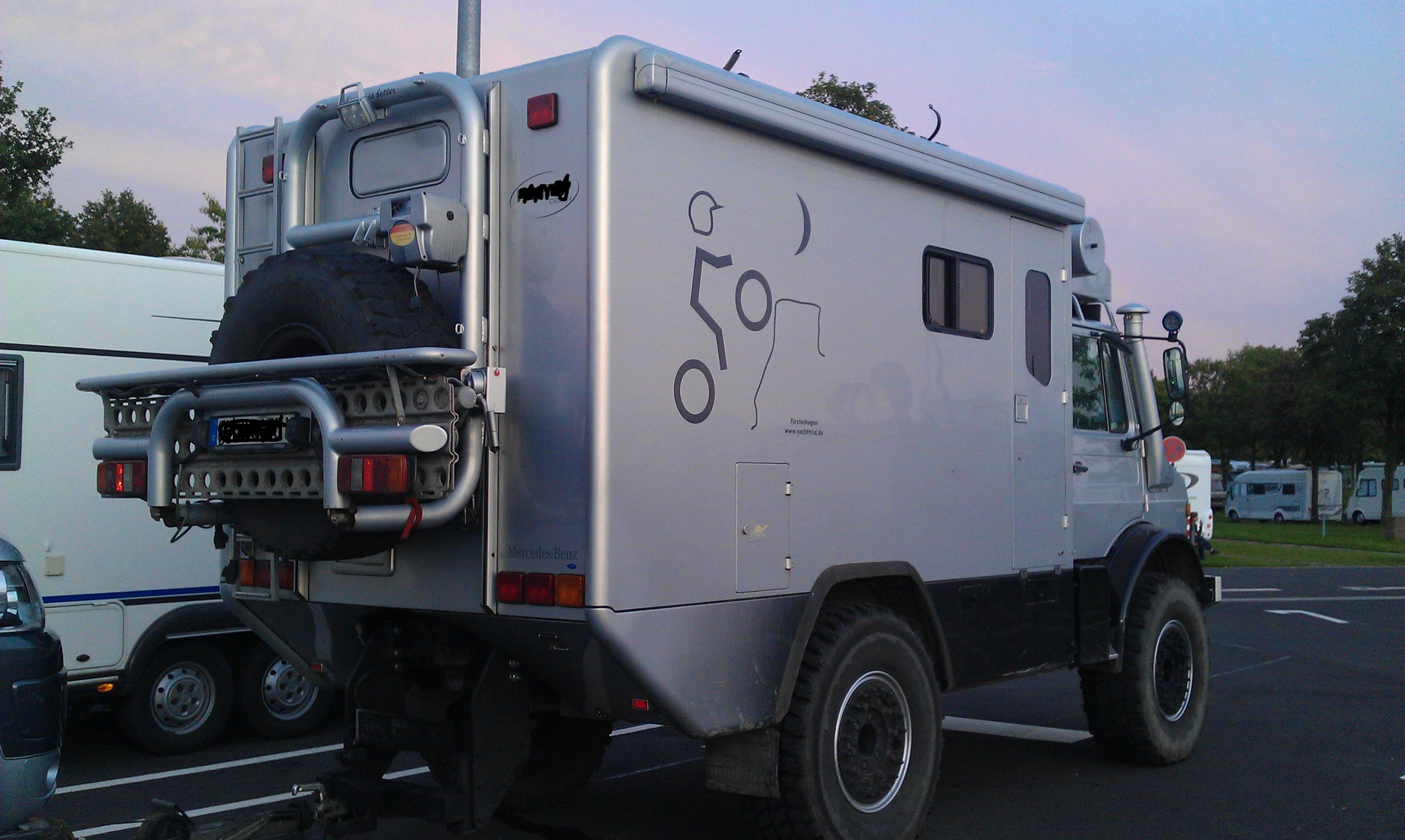

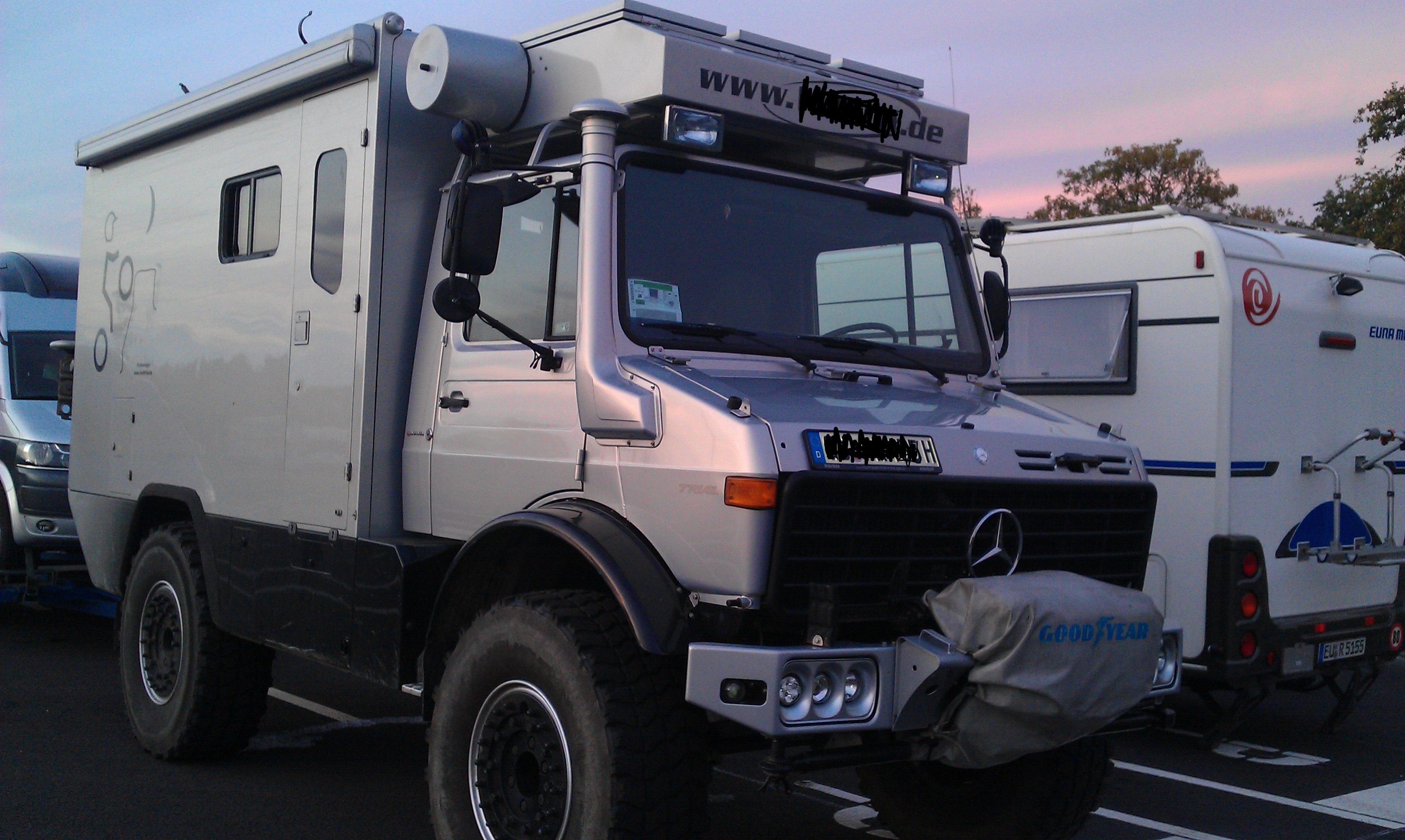

in wenigen Tagen, wenn der Aufbau fertig ist, muss ich damit zum TÜV. Z. Zt. ist mein 911-er noch als "historischer LKW-Fahrgestell" zugelassen. Also mit H-Kennzeichen. Das möchte ich natürlich unbedingt behalten. Wer in der Runde der Betroffenen ist/war in einer ähnlichen Situation und als was wurde der Kurzhauber dann zugelassen? Welche Möglichkeit habe ich denn eigentlich? Habe also ich einen historischer LKW mit neuem Aufbau - das ist die Ausgangssituation. Sicher wird es auf den Prüfer ankommen. Aber wenn ich ihm ein Beispiel (hier aus der Runde) zeigen kann, machts das evtl. einfacher.
Beste Grüsse
Alex
N.B.: Fotos vom Aufbau folgen demnächst.

Also wir haben da keine Möglichkeit gefunden. Das Thema "kommt auf den Prüfer an" ist sehr relativ. Wenn du den findest, dem noch Tagesumsatz fehlt und der Tags drauf in Rente geht, oder eh auswandert und dem alles egal ist, sollte das natürlich kein Problem sein, aber ein neuer Wohnmobilaufbau mit H Kennzeichen schließt sich halt aus. Ich hab daher meinen LKW als "Historischen LKW für Austauschbare Ladungsträger" zugelassen, die Wohnkabine ist Ladung und kann auf / abgenommen werden.
Es kann natürlich sein, dass du jemanden findest der keine Ahnung hat und der dir die Kiste einträgt, ohne sich am H Kennzeichen zu stören. Oft wird aber umgekehrt gebaut, sprich das Fahrzeug wird fertig gebaut und dann jemand gefunden, der das Geld für die H Abnahme mitnimmt und die Augen schließt.

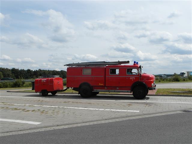

Ich habe meine Einzelbereifung ganz normal ohne Reifenfreigabe bei einem normalen Tüv Rheinland eintragen lassen.
Ich bin ohne meinen Feuerwehrwagen einfach mal dahin gefahren und habe mit dem Leitenden Ingeneur gesprochen und mein Vorhaben erleutert. Ich konnte alle seine Fragen beantworten. In meinem Fall waren es Sprengringfelgen von Lemmerz die von der Nato Ziege stammen also zeitgenössisch, dann fragte er nach dem Tachogetriebe welches ich mit einer super Tabelle von Pirx errechnen konnte und sogar noch bei Mercedes für 100€ lieferbar war. Die Reifen 12,00R 20 gingen auch und fertig. Keine Freigabe usw. Und der Mann hat wirklich Ahnung, wenn man den bescheißen will dann geht der ab was ja auch richtig ist, stellt Euch vor jemand will Euch erklären wie unser Job gemacht wird da werde ich auch fuchsig. Es hängt halt sein Job davon ab und die Gesetzte machen nicht die Ingeneure.
Und wie schon so oft hier besprochen die H- Kennzeichensituation wird sich ändern, selbst der Unimog auf dem Bild wird irgendwann beim Tüv stehen und der damalige Ingeneur ist in Rente und jemand neues ist da, er verweigert die Abnahme, das wird in den Zentralrechner eingegeben und bei Eingabe von diesem Kennzeichen wird dann Bundeslandweit stehen das der Prüfer X die Abnahme verweigert hat wegen eines nicht Zeitgenössischem Aufbaus. Viel Spaß!!
Es ist nur schade das so ein Kennzeichen von vielen ausgenutzt wird und später alle darunter leiden müssen. Sollen doch die die ein High Tech Wohnmobil fahren wollen auch die dafür angemessenen Kosten übernehmen. Ich habe mal ein Bild von meinem Historischen Urlaubsvehikel angehängt, so sieht es aus wenn wir mit 4 Personen in den Urlaub fahren
Auf dem Bild sind noch die alten Reifen zu sehen. Und wenn jemand die Tüv Adresse Haben will bekommt er sie einfach per PN melden .
Gruß der Christian aus dem schönen Moers

Alex, wie ist denn Dein neuer Aufbau gefertigt?
Zeitgenössisch?
Der vermutlich einfachste Weg dürfte der oben schon beschriebene sein:
Auf das Fahrgestell eine Pritsche oder einen Containerrahmen.
Das Ganze Auto so dann mit dem H versehen.
Darauf den Koffer als Ladung.
Fertig.
Keiner geht ein Risiko ein, keiner kann meckern, alles fein.
So habe ich es auch, ohne Probleme seit nunmehr 2,5 Jahren.
Den Koffer setze ich ein bis zweimal im Jahr ab und wieder auf. (Nicht wahr Ulf, doch öfter als mal angenommen, war ja vor geraumer Zeit Deine gerechtfertigte Frage.)
Wenn er gerade runter ist, dann fahre ich auch zum TÜV.
Läuft.
Gruß Sven

Re: Mercedes Kurzhauber mit H-Kennzeichen
Hallo Mark,Mark86 hat geschrieben:Ja, aber meine Kabine ist auf das "Fernfahrermaß" runter gekürzt, und damit wieder entsprechend historisch korrekt. Zeitgenössische Aufbauten bei Nutzfahrzeugen, etc. :d
Was das Thema Sonntagsfahrverbot angeht, ähm, ja...
Das ist eben so das Thema, ob son Fahrzeug dann ausschließlich zum Güterverkehr bestimmt ist, oder doch n Wohnmobil, ob n Oldtimer da zumindest in Deutschland demnächst ueberhaupt noch drunter fällt, usw. usf.
Nach meiner Erfahrung ist son Wohnmobil LKW Gezumpel vom normalen Geschäft der Polizei und BAG so weit entfernt, dass das auch keiner weis und wenn man dummerweise den Fahrzeugschein zu Hause vergessen hat, ist dass ja auch nicht so leicht nachprüfbar, wie viel Tonnen das sind, und obs ein Wohnmobil oder ein LKW ist und das zusammen mit den sonstigen Besonderheiten so eines Fahrzeuges, was ja offensichtlich wohl ein Wohnmobil ist...
Zusammenfassend: Fährt Sonntags genau wie Montags...
dass Deine Kabine nun annähernd die gleichen Maße hat wie eine ab Werk macht es also "original" eine Kabine derart zu verändern???
Stell doch mal ein Bild ein von den hinteren Kabinenecken an deinem LKW - dann kann man das mit einer originalen vergleichen....
Sonntagsfahrverbot:
Meiner Erfahrung nach wird da genauso geschaut wie bei Unimogs (unter 7,5t) die Sonntags mit Wohnwagen aus dem Verkehr gezogen werden...
Alles in allem:
Jedem sein Spaß - und wenn es der TÜV prüfer genehmigt ist es OK bis es widerrufen wird.
Mein LKW ist H und WoMo. Allerdings ist er von aussen zu 100% Feuerwehr (und muss es auch bleiben - eingetragen) - nur so war es für den Prüfer OK...
