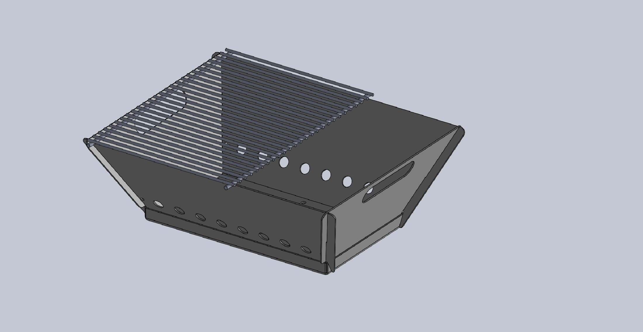

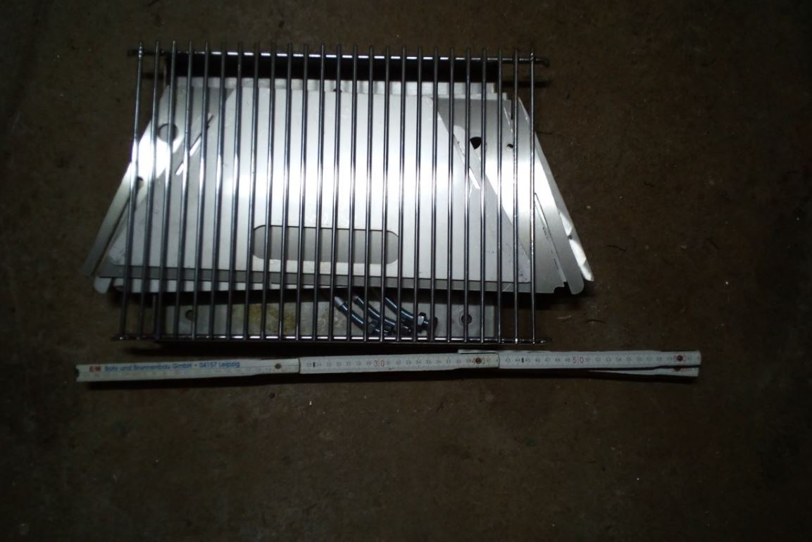

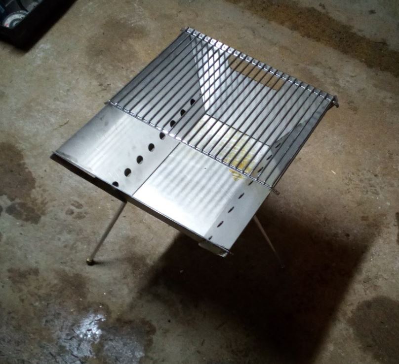

Hallo alle zusammen,
ich habe mir eine steckbare Feuerschale selbst gebaut. Konzept: 5 VA-Bleche gelasert, mit Schlitzen ineinander steckbar und so selbst tragend. Unten drei M8er Schrauben als Füße, damit das ganze nicht kippelt.
Außeinander gesteckt ist es sehr flach.
Als Grillrost habe ich einen vorhandenen modifiziert. Ich denke da gibt es auch was fertiges auf dem Markt - er muss ja nur breit genug sein.
Ich kann Interessenten das komplette 3D-Modell im step-Format, die Zeichnungen als pdf und die Laserschablonen im dxf-Format per Mail zuschicken. Hier einstellen geht ja leider nicht.
SD
SD

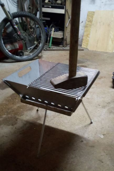

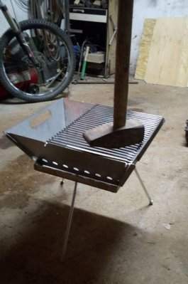

Hat die Feuerkuh echt nur 3 Beine? Wenn ich mein T-Bone auf die vordere Ecke werfe, kippt der doch um, oder?

wenn da mal richtig feuer drin war, lässt es sich dann noch demontieren? verzug??? dann is auch nemmer so flach vermutlich.

Also: Ziel war es, in erster Linie eine Feuerstelle zu haben, aus der nichts bis wenig herausfallen kann. Die Grilloption ist sozusagen nur die logische konsequenz.
Zum: Fire-Q: Preis war mir mit (lt. Amazon ) 140 € echt zu heftig und da wir in meiner Fa. sowohl Laser als auch Materialreste rumliegen hatten auch nur logisch es selbst zu machen.
Zum Kippen: Mal davon abgesehen, dass auch der Fire-Q nur 3 Füße hat, liegt der Mittelpunkt des Dreibeins im Schwerpunkt. D.h., um ihn zum kippen zu bringen müsstest Du am ungünstigsten äußeren Ende des Gesamtsystems so viel Gewicht drauf bringen, dass Du den Schwerpunkt aus der Mitte über die Verbindungslinie der drei Punkte verschiebst. Das wird Dir durch die eher rechteckige Form und das Gesamtgewicht kaum gelingen. Auf jeden Fall nicht mit einem T-Bone. Da müsstest Du dann schon eine Kuh drauf legen. Im Gegensatz zum Fire-Q: Hier ist es über die quadratische Form der Grillauflage und die Anordnung der Füße (zumindest theoretisch) wahrscheinlicher, das Teil nach Vorne zu Kippen. Aber auch hier müsste man am äußersten Eck mehr Gewicht aufbringen als der ganze Grill hat. Die Praxis zeigt ja, dass der Fire-Q funktioniert. Ein Hocker mit 3 Beinen kippelt nicht. Daher 3 Beine. Und wer mag kann sich ja noch mehr Löcher bohren.
2,5mm VA für die Wände und 3mm für den Boden: Da verzieht sich nichts! Schaut Euch mal den von Relleum an - der verzieht sich auch nicht und hat wengier Material.
Ich stelle wohl mal ein Foto in Aktion rein - er ist ja schon fertig und funktioniert.
Aber eigentlich ging es auch hier wieder mal nicht darum eine Diskussion loszutreten, sondern nur um ein Angebot für die, die Interesse haben. Jedem den er nicht gefällt oder was anderes toller findet muss ihn ja nicht bauen.
Ich finde sowohl den Fire-Q als auch den von Relleum schön - aber mir eindeutig zu teuer und zu klein für ein Feuerchen.

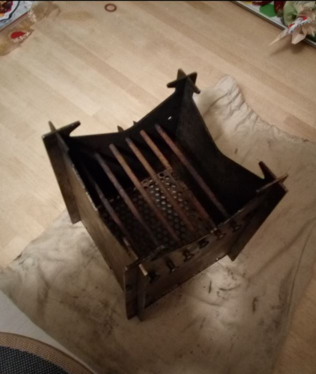

Ach so: Habe nach dem Prinzip auch einen Hobo-Kocher gebaut (Steck und Schlitzsystem). Funktioniert nach Jahren tadellos. Auch hier könnte ich die DXF zum Lasern zuschicken.
SD
SD

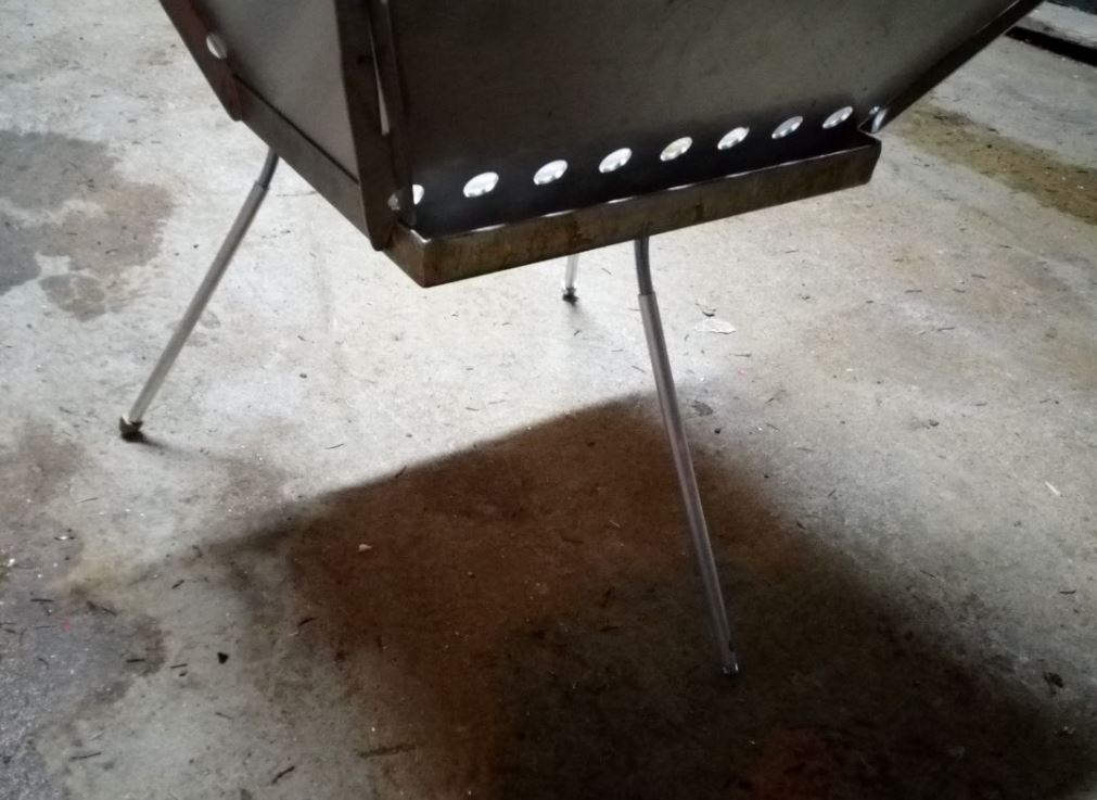

Zu den Füßen: Ich hab einfach lange M8 er Schrauben bzw. Gewindestangen in die Löcher der Grundschale geschraubt. Noch besser wären natürlich aufgeschweißte Muttern.

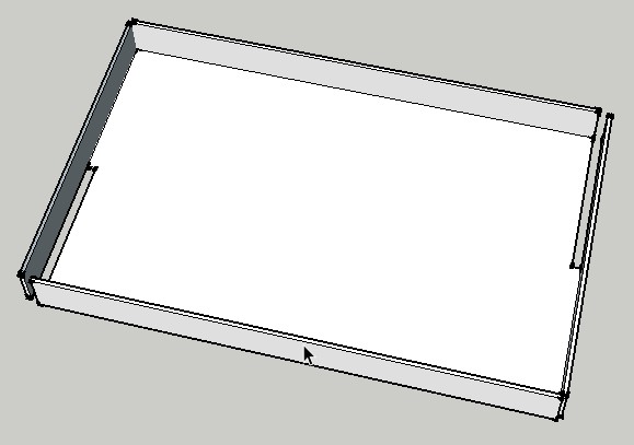

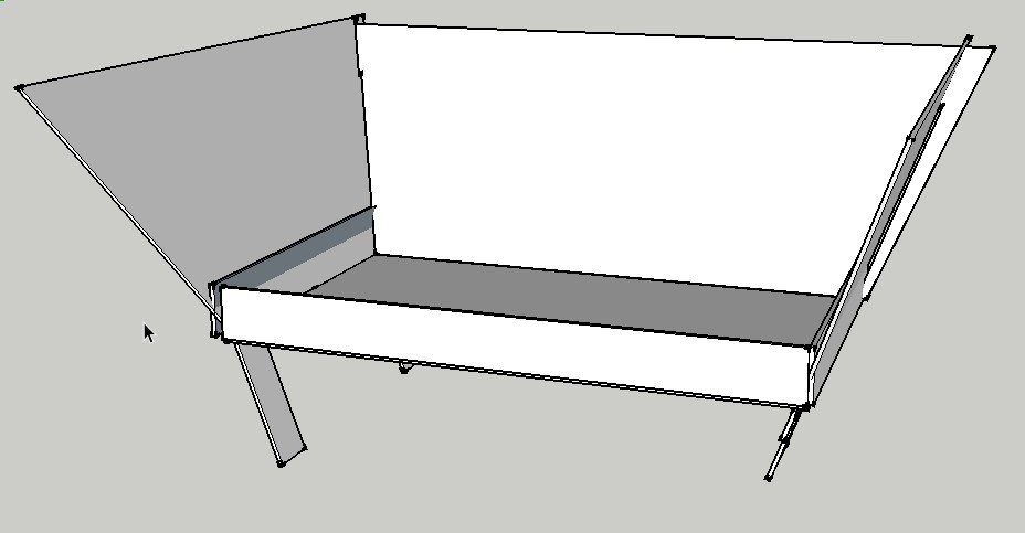

Hallo SD,

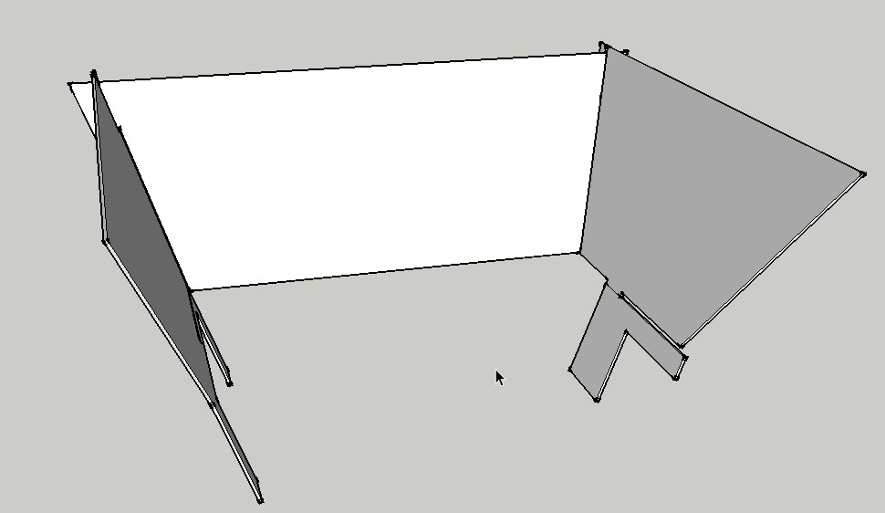

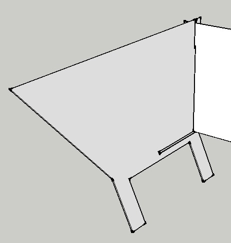

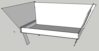

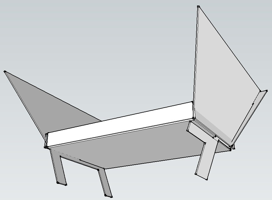

Ich habe ein wenig mehr Zeit mit Deinem Konzept verbracht und hätte ein paar Verbesserung vorzuschlagen.
1. Wenn man das lange Seitenblech in das kurze hängt, kann man die vier Seitenteile zusammen abheben.
2. Wenn Du dann einen Schlitz unten in das kurze Seitenblech mit der Handschlaufe machst, und einen passend Schlitz in das Bodenblech, dann kann man die ganze Feuerschale in einem Stück anheben.
3. Füsse könnte man dann auch an den kurzen Enden einschlitzen, könnten sogar Teil der "kurze" Seite sein. Wenn die schön breit sind steht das auch alles super; dreibeinig.
Rastlos
Rastlos
- Beiträge: 1073
Re: Bauanleitung Feuerschale
Hallo, Danke für die konstruktiven VorschlägeRastlos18280 hat geschrieben:Hallo SD,
Rastlos
zu 1: Stimmt: Das wäre besser gewesen
2. verstehe ich nicht richtig, wie die Schlitze positioniert sein sollen, damit man dadurch alles komplett anheben kann. Skizze?
3. Dann wird aber das Seitenteil recht sperrig
SD

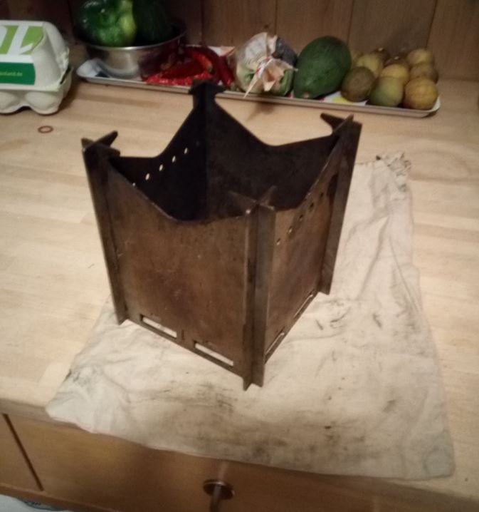

hier mal noch ein paar Bilder inklusive eines Monster-T-Bone-Kipptestestes (Voschlaghammer). Als Füße habe ich M10er Gewindestangen genommen. Derzeit einfach nur mit 2 Muttern im Bodne Verschraubt. Wie gesagt: angeschweißte Muttern wären schöner. Aus ästhetischen Gründen ein Alu-Röhrchen über die Gewindestange geschoben und unten eine Hutmutter drauf. Damit das Ganze dann ordentlich steht (1m Gewindestangenlänge / 3 = 333mm Höhe) müssen die Füße nach außen gebogen werden.
SD
SD

... und hier auch nochmal der Hobo-Kocher nach dem gleichen Steckprinzip. Nicht optimal ist hier die Grilloption. Ich habe hier (keine verzinkten!) Nägel genommen, die eingesteckt werden. Blöd Nur: Wenn die Würstchen drauf liegen, kann man keinen Brennstoff nachlegen. Hier ist also noch Entwicklungspotetial. Ansonsten funktioniert er aber super (sieht man an den Gebrauchsspuren). Noch besser mit einem kleinen Pfännchen oder Teeekessel. Dann kann man auch Brennstoff seitlich nachlegen.
SD
SD

Anbei ein paar Bilder/Skizzen von den Ideenstonedigger hat geschrieben: Hallo, Danke für die konstruktiven Vorschläge
SD
Das stimmt leider... könnte man aber auch aus zwei Teilen machen.stonedigger hat geschrieben: 3. Dann wird aber das Seitenteil recht sperrig
SD
- Beiträge: 1073
Die Idee finde ich gar nicht schlecht.
Aber meiner ist fertig - da kann sich ja jemand anderes dran versuchen.
