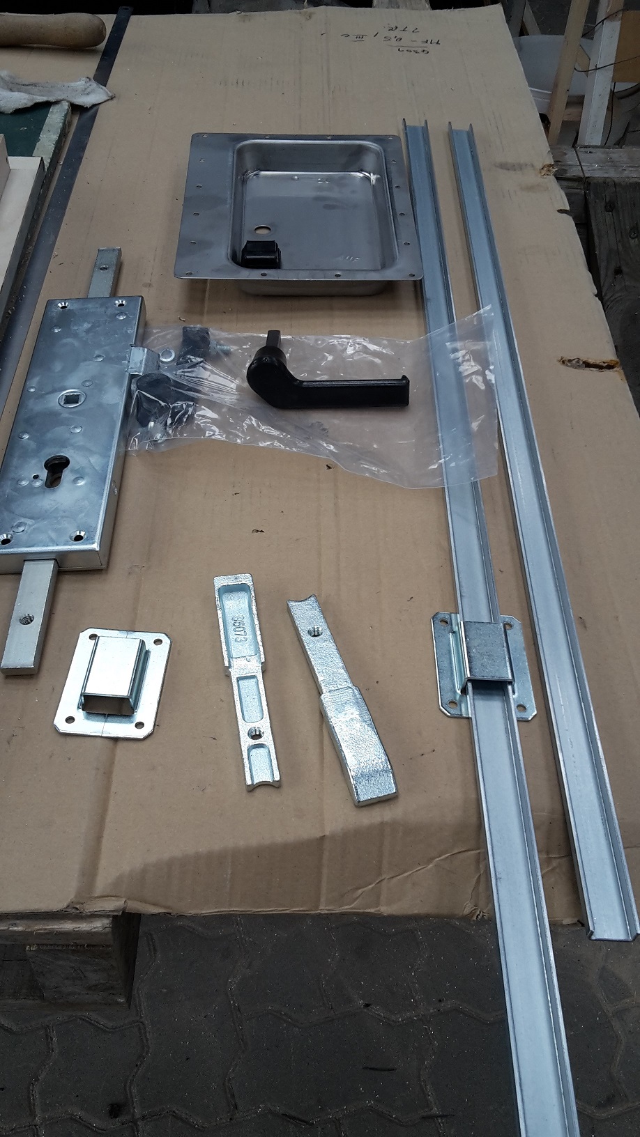

zu deinem Problem kann ich nichts sagen. Kannst Du mal von dem Stangenschloss ein paar Bilder einstellen. Ich wollte mir das Schloss auch kaufen, die Fotos bei omocar sind aber und so lala...
burkhard

meine Bilder sind nicht viel besser
vg
pari

#10 Beitrag von burkhard » 2017-02-07 15:03:56
Vielen Dank. Insbesondere auf dem letzten Bild ist es doch gut zu erkennen.
Burkhard

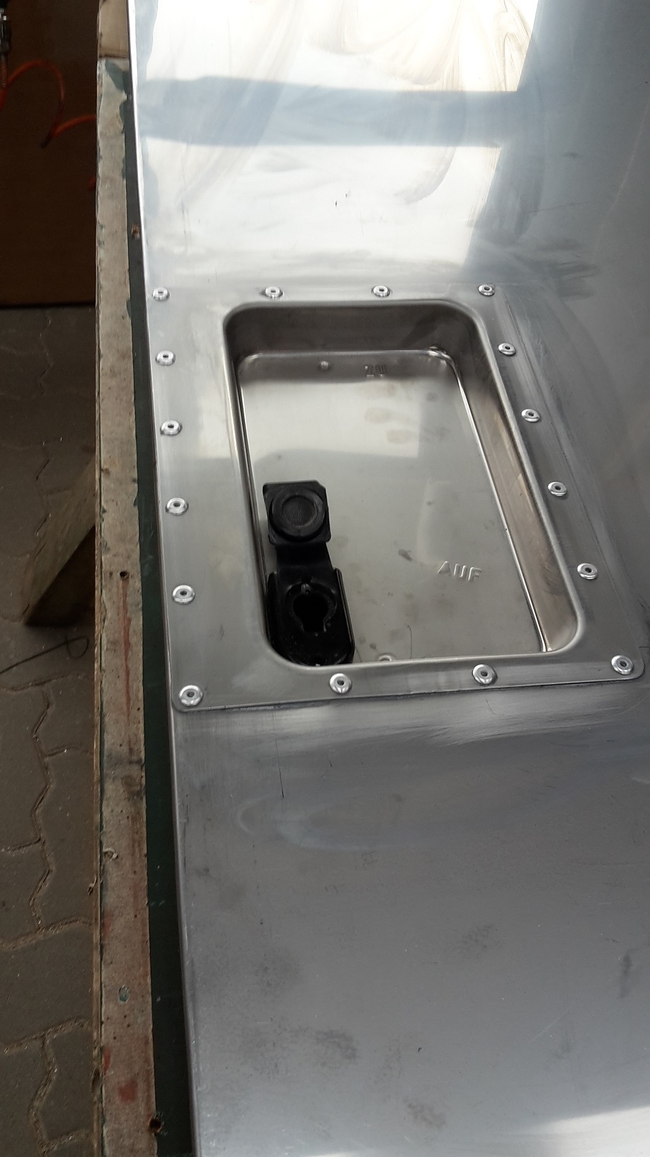

Eine andere Sache die sich mir als negativ erwiesen hat war der so komisch geformte Türgriff in Verbindung mit der originalen Plastikabdeckung des Zylinders.
Wenn ich diesen "richtig" rum verbaute, also so wie auf Paris Bildern nach unten abgewinkelt, habe ich mir (wahrscheinlich dank meiner anscheinend zu grossen Würstelfinger :bored: ) beim Tür öffnen immer den Zeigefinger zwischen Türgriff und Ecke der Zylinderabdeckung geklemmt. Was unheimlich weh getan hat. Hier war ich wieder enttäuscht über dieses 269€ Edelprodukt. :(
Nun habe ich den Türgriff verkehrt herum eingebaut und es tut nicht mehr weh beim aufmachen. Dafür könnte es aber mal weh tun beim zu machen, zwischen Türgriff und Griffmuldenrand. :dry:

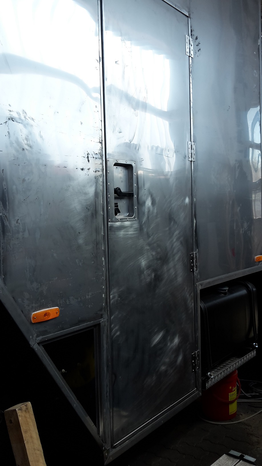

Hier Fotos vom Stangenschloß sowie der Türe in das es eingebaut wurde.
http://iveco95e21.blogspot.de/search?up ... date=false. Nach unten Scrollen !!
