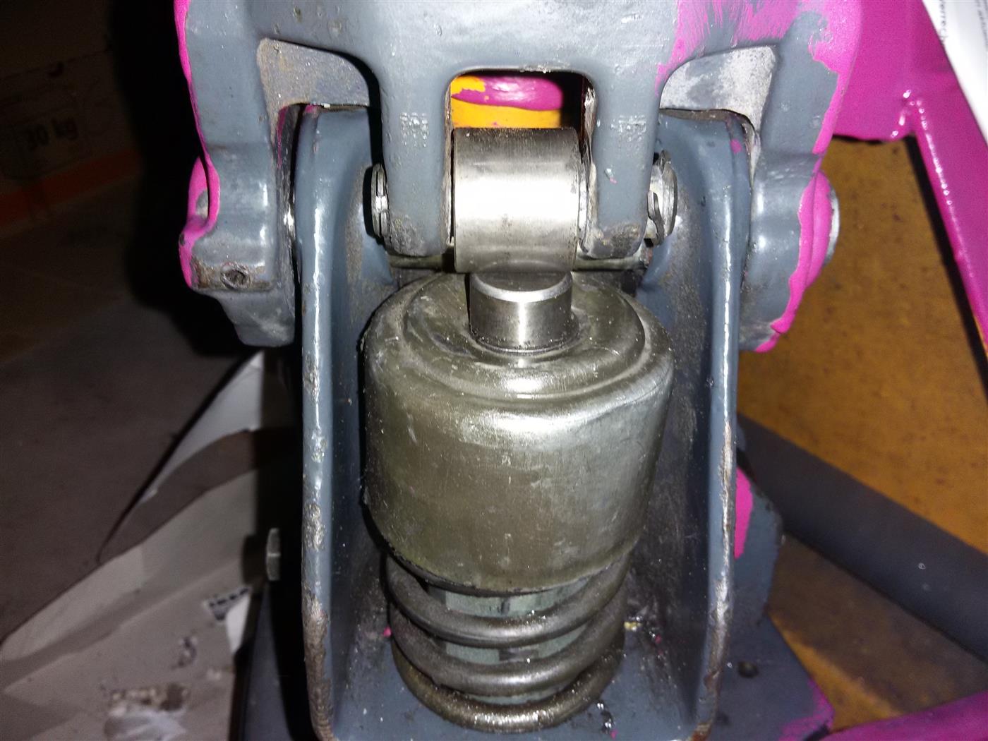

ich habe mir einen gebrauchten Hubwagen besorgt. Der macht leider Zicken.
Der Hubkolben ist immer "unten". Kann mir jemand sagen, wie da eigentlich der Gegendruck erzeugt wird? Der Hubkolben sitzt im Pumpemgehäuse, hatte ich bisher aber noch nicht offen. Anbei ein Bild.

Hallo Moe,
auf deinem Bild fehlt eine Feder.
Auf der zweiten Seite deines zweiten Links, ist ein Bild wo man es genau sieht wie es aussehen sollte.
http://www.finktech24.de/epages/6290931 ... ts/8683154
Mindestens eine Feder außen, die heißt auch Pump/Deichselfeder auf der von dir verlinkten Seite.
Wenn du den Kolben von Hand nicht heraus ziehen kannst, wundert mich das nicht. Das ist vermutlich die Reibung der Dichtungen am Kolben. Das das Ventil klemmt denke ich eher nicht. Da sollte ja nur ein entsperrbares Rückschlagventil drinne sein. Wenn der Hebel, der vom Handgriff zum absenken des Hubwagens immer ins Leere greift, würde ich da mal nach dem Ventil schauen, aber täusche dich nicht, der Weg von dem Ventil ist sehr klein.
Grüße Sebastian
EDIT: Ich vermute dir fehlen die FederPOS55, die Kappe POS56 und ich vermute ein Sicherungsring POS57. Der Verbindet die Feder mit dem Kolben und dann kommt der auch wieder mit hoch. Ist aber eine Vermutung. Auf deinem Bild wird man es vermutlich nicht sehen, weil der Kolben zu weit reingedrückt ist. Auf dem bild des Ersatzteils kann man eine Nut am Kolben erkennen.

Hey Danke!
Die Kappe Pos56 soll mit dem Kolben verbunden sein? Die Kappe war bisher nur auf der Feder und das Kolbenende untendrunter. Das check ich mal!
Gesendet von meinem SM-G800H mit Tapatalk

hmm stimmt, hier ist auch ein Stift durch den Kolben oberhalb der Kappe.

Ha!
Genial, es war wirklich so einfach.
Der Kolben musste einfach nur mittels Segering ÜBER der Kappe fixiert werden. Der ist vielleicht durchgerutscht gewesen.
Danke für die Hilfe!
Gruß Moe
