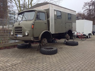

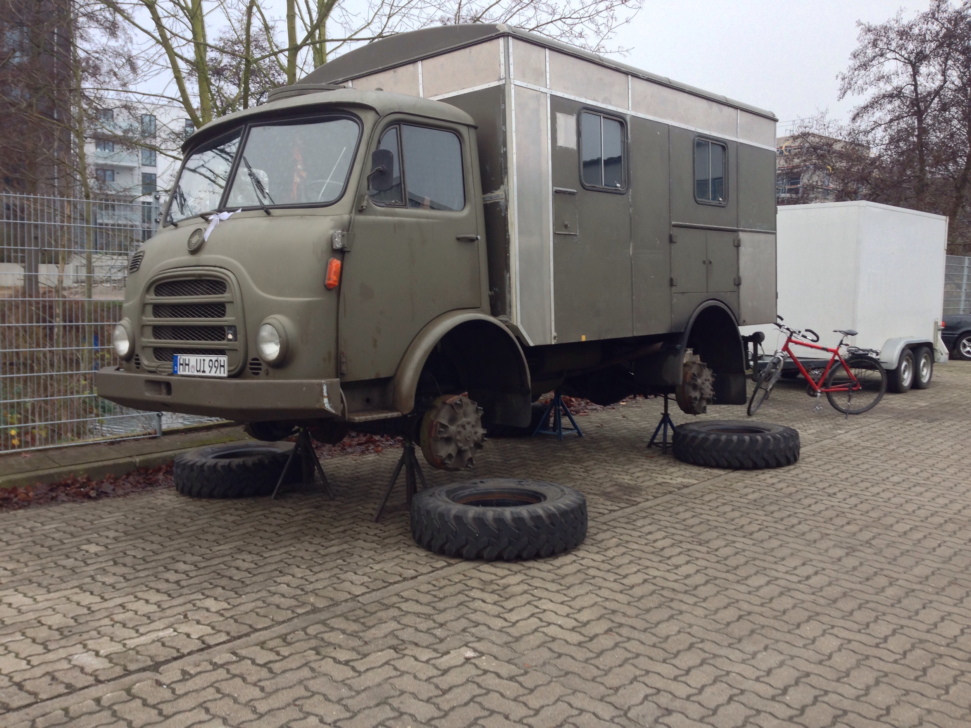

wir haben gerade alle Reifen ab, und die verwendeten Böcke müssen wir wieder abgeben - leider bevor wir fertig sind.
Wir haben eine Großzahl alter PKW- und LKW-Mäntel oder auch Paletten dort rumliegen, würde sowas 5 Tonnen aushalten, aufgestapelt unter den Achsen?
Was für Gebrauchsgegenstände habt ihr schon erfolgreich verwendet?
Und noch was: ist es in einem aufgebockten LKW ohne Probleme möglich, im Koffer "unwackelige" Arbeiten zu verrichten, oder ist die Gefahr zu groß, dass die Achsen von den Böcken rutschen? Es sind dreibeinige Böcke mit ausziehbarem Ständer.

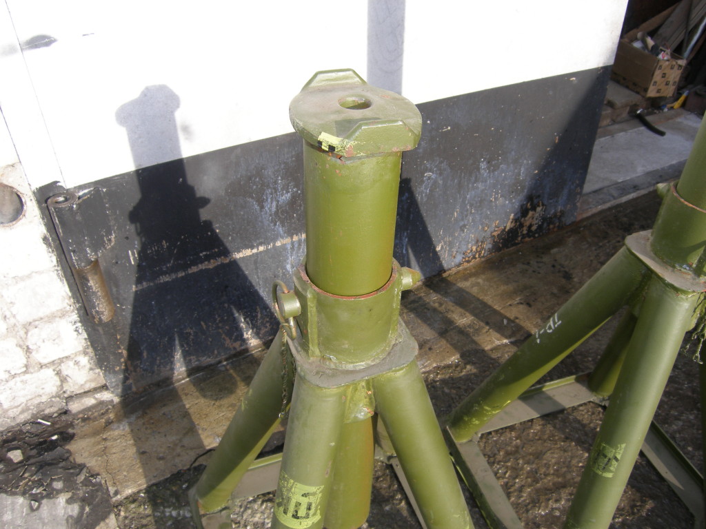

Re: Aufbocken ohne Böcke?
wir haben folgende Böcke im Einsatz und sind sehr zufrieden damit.
http://www.ebay.de/itm/UNTERSTELLBOCK-6 ... SwFNZW1ZGI
LG Michael
LG Michael
Die gleichen hab ich auch (2 Stück) und bin auch sehr zufrieden damit.
Haben ihren festen Platz im Laster - sind immer dabei.
Gibts hier noch günstiger:
http://www.ebay.de/itm/Unterstellbock-j ... 1066492628
Willi
Willi
wir haben uns auch einen Vierersatz der o.g. Böcke geleistet und sind für den GAZ mehr als zufrieden.
Für so kleines Geld würde ich nur ungern meine Knochen und einen Schaden am abgestürzten LKW riskieren.
Den Böcken kann man durchaus trauen, zumindest die 12 to Variante hat erst bei 23 to aufgegeben, Grade ausprobiert....
http://www.kat-forum.de/viewtopic.php?f=22&t=3295
Gruß Peter
Gruß Peter

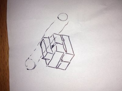

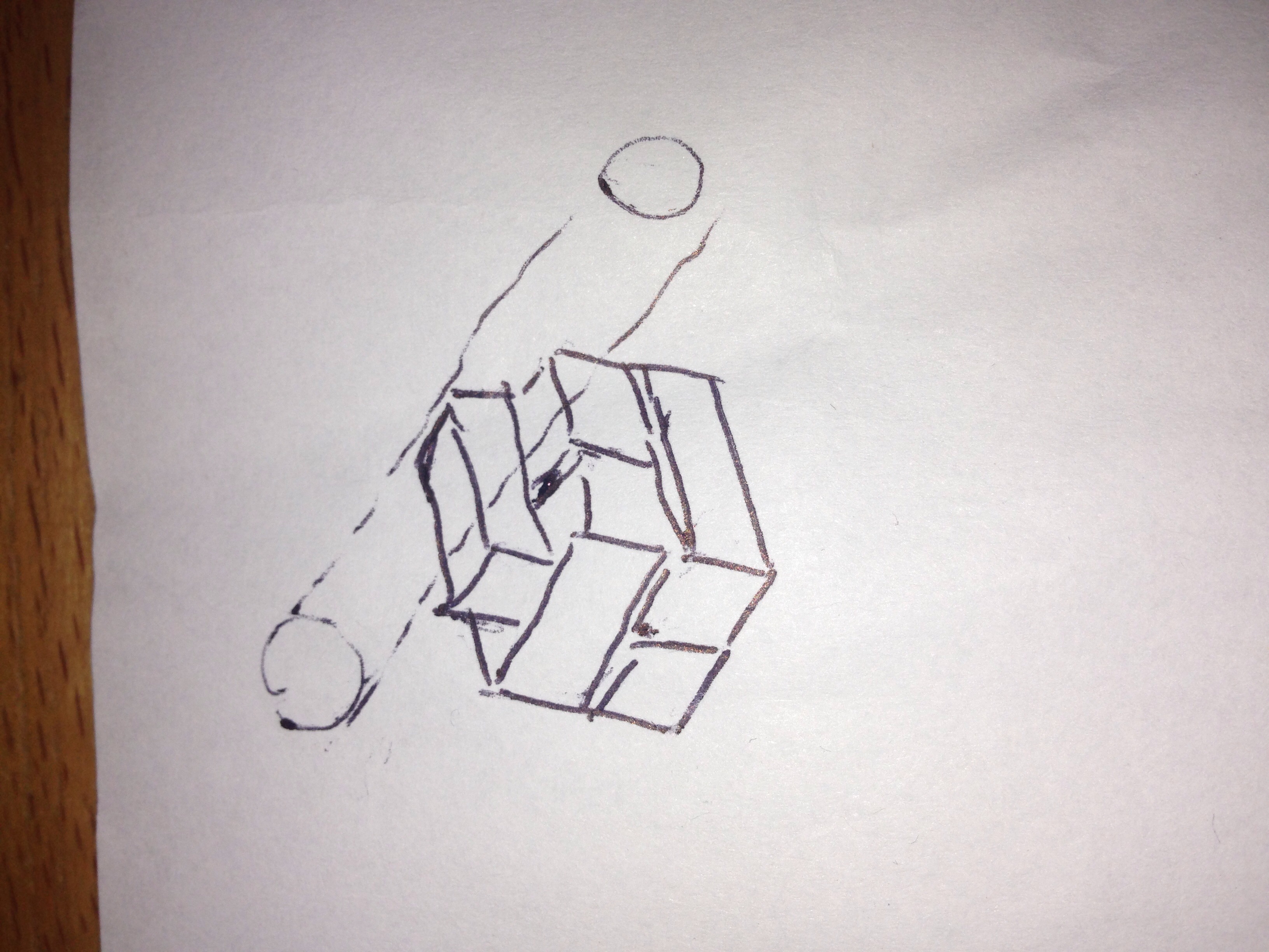

Die sind ja wirklich nicht soooo teuer, die Böcke. Aber wieso haben die 4 Füße, das wackelt doch...
Ich finde Hölzer wohl sympathischer, auch weil ich sie unkomplizierter auf der Reise verstauen kann...
Weyn, meinst Du das so:
..ist dann natürlich auch n ganzer Stapel Holz wenn man mehrere Stellen aufbocken muss
WEYN hat geschrieben: Alternative: Kanthölzer/Balken. Auf ein "quadratisches Maß" gesägt so das 2 nebeneinander ein Quadrat von oben gesehen ergeben. Dann Stapeln mit jweils 90Grad Versatz pro Lage und oben dann ein Holz mittig auch wieder um 90 Grad.
Der Stapel sieht gut aus.
Holz IMMER flach legen, damit es nicht kippen kann. Lieber wenn es nicht ganz passt noch ein oder zwei Stück Passbrett beifügen.
Die Stücke die Du übrig hast oder ein LKW Rad, immer schön als Platzhalter unter die angehobene Achse packen. Ob da nun ein Bock den Karren hochhält oder ein Holz, es könnte ja doch vieleicht abrutschen. Der Platzhalter gibt dir dann, hoffentlich, die Zeit die du sonst gar nicht hast.
@ Marcus , Deinen Böcke sind gut, aber im Gelände brauchen auch die einen Holzunterbau.
klar, die sind ja auch zum Einsatz in der Hanauer Halle gedacht. Glatter Betonboden und unter Dach. Ich lege dann gerne noch eine Lage Gummi zwischen die Achse und die Auflagestelle am Bock, das Gummi aber dünn und ziemlich hart.Buclarisa hat geschrieben:@ Marcus , Deinen Böcke sind gut, aber im Gelände brauchen auch die einen Holzunterbau.

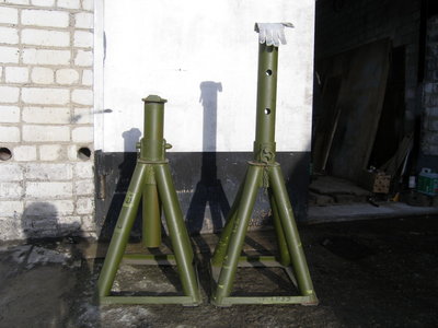

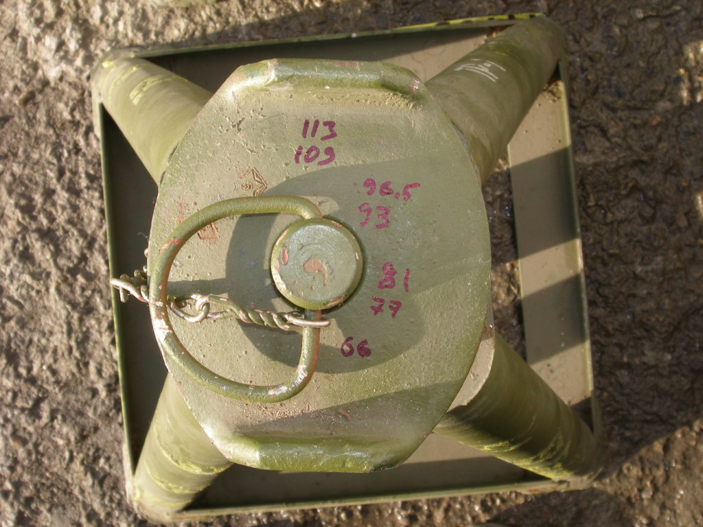

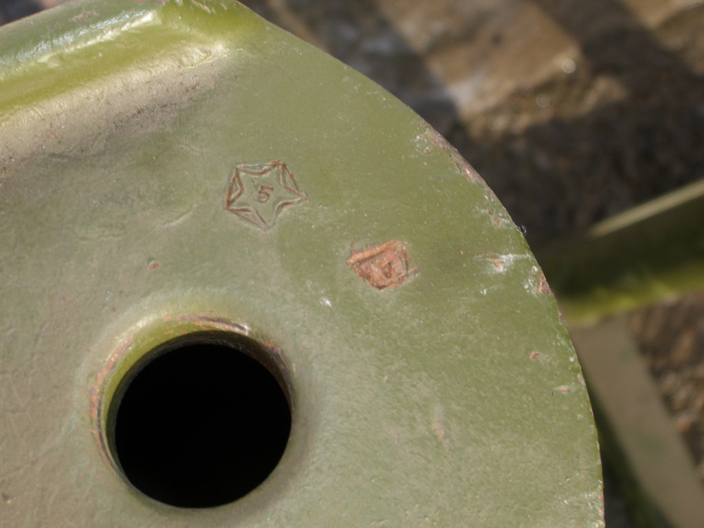

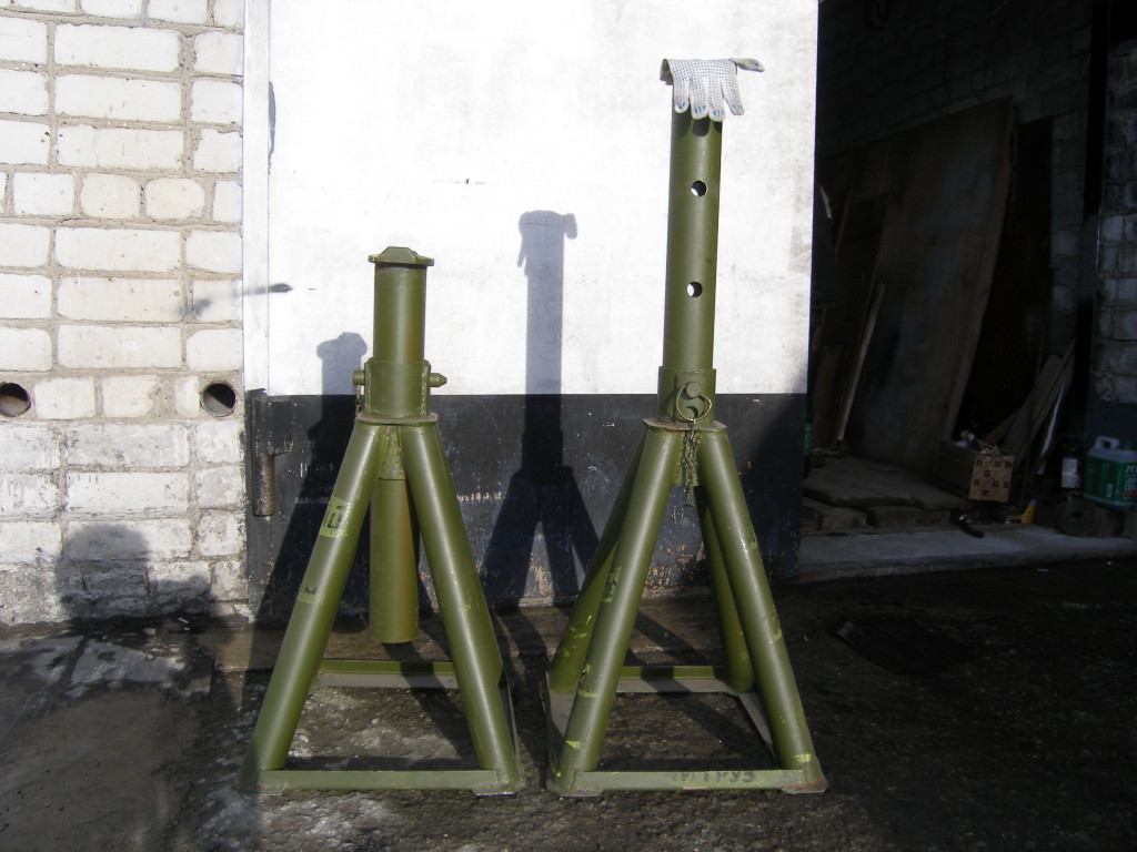

- Kampfschrauber
- Beiträge: 517
Troop Stand der UdSSR
Kennzeichnung militärische Akzeptanz
Höhe cm
Höhe cm

ja genau so!Lowen hat geschrieben:Die sind ja wirklich nicht soooo teuer, die Böcke. Aber wieso haben die 4 Füße, das wackelt doch...
Weyn, meinst Du das so: ..ist dann natürlich auch n ganzer Stapel Holz wenn man mehrere Stellen aufbocken muss![]()
z.b. Balken x*160mm. Dann diese auf 320mm ablänngen. Das gibt eine Fläche 320*320.
Zum größe Abschätzen: ein DIN A4 Blatt ist 297mm hoch.
x*120mm = 240*240mm find ich auch noch ok.
Rechenbeispiel:
Du willst vorne/hinten links/rechts jeweils einen Stapel von ca. 50cm unter die Achsen Stellen. (Wird wohl eher so 30cm sein)
Da brauchst Du ca. 66 Stücke 60*120, 240mm lang. Das sind ca. 16m Balken.
bei http://www.scs-holzshop.de werden da z.b. 70€ für aufgerufen.
66 Stücke 60*160, 320mm lang geben ca 21,5m Balken, ca 90€
Tip:
Gelbe Seiten aufschlagen. Holzhandel / Sägewerk / Zimmermann in der Nähe suchen. Hinfahren, Fall kurz schildern. Denn Zettel mit der Skize mit haben damit man sieht was Du vor hast.
Dort sehen was gerade passendens Vorrätig ist. Kapp-Sägen-Massacker & gut ist.
Lass Dir noch eine 3-4cm Diele passend klein Sägen, dann kannst DU noch noch etwas in der Höhe zaubern
Sollte der Händler pro Schnitt 5€ wollen, fahr einfach wieder.
Stellt er Dir die Säge ein und sagt: "da, mach selber Dein Kleinholz" Werf einen 5er in die Kaffekasse.
Die suche nach Balken & Kantholz gibt bei Kleinanzeigen&Co auch gut was her.
Balken
Kantholz
Wenn es gerade ein Schnäpchen 10*10er Hölzer gibt: Na dann auf 30cm Schneiden und immer 3 nebeneinander.
usw....
WEYN
PS: hinterher bist Du mit Unterleghölzern erst mal versorgt. Vieleicht kommen ja noch Tips für eine Weiterverwendung. Füße für die Gartenbank oder so ähnlich....

Wenn da richtig was drauf steht, wackelt da nichts mehr. Das untergestell verwindet sich und gibt so lange nach bis alle 4 Ecken Bodenkontakt haben.Lowen hat geschrieben: Aber wieso haben die 4 Füße, das wackelt doch...
WEYN

Bitte einen Haufen pro Seite und nicht einen in der Mitte!!!!Lowen hat geschrieben:Die sind ja wirklich nicht soooo teuer, die Böcke. Aber wieso haben die 4 Füße, das wackelt doch...
