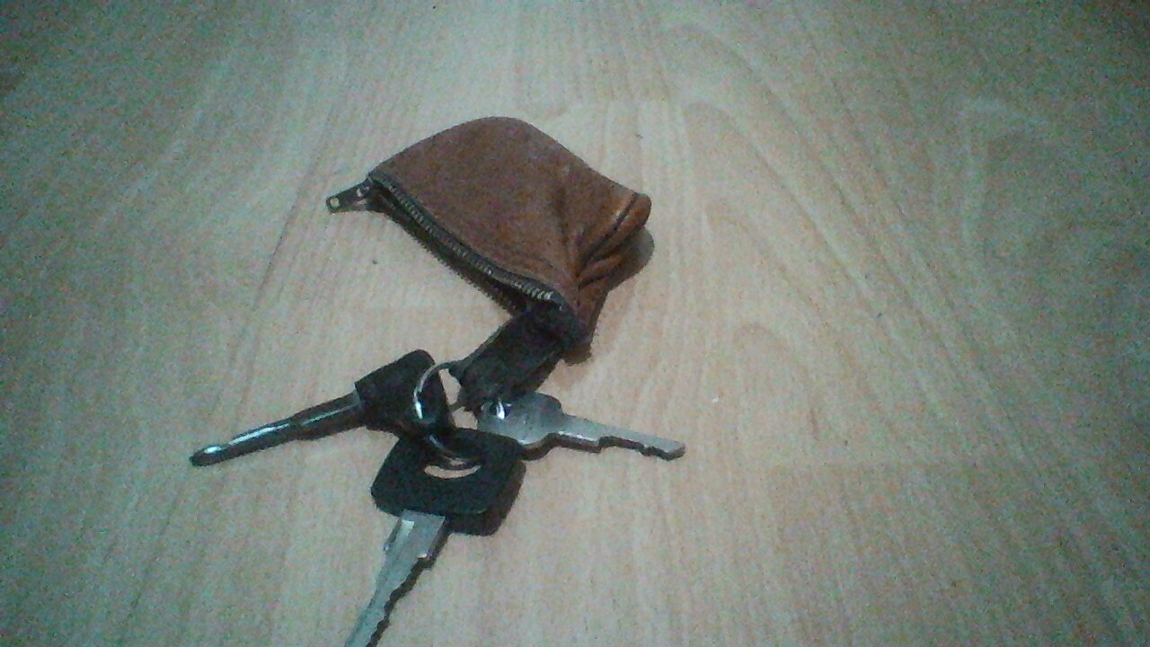

Hat jemand eine Idee, wofür die Schlüssel sind, die mir übergeben wurden? Zündschlüssel ist klar, bleiben noch 2... Tank und Batterienkasten haben kein Schloss. Aufbau und DoKa-Rückbank-Tür ebensowenig.

Ne, links und rechts hat jeweils das selbe Schloss.
Zünd- und Türschlüssel sind (entgegen meiner ersten Annahme) allerdings nicht identisch. Bleibt nur noch ein mysteriöser Schlüssel.

#11 Beitrag von Pirx » 2016-11-23 18:33:40
Schlüssel für Handschuhfach?

mach doch mal ein Bild vom Schlüsselbund, das könnte die Raterei doch erheblich verkürzen.

#13 Beitrag von victor » 2016-11-24 18:59:40
Somit getan.
Der erste und zweite sind klar. Der dritte ist unklar. :-)

Tippe auf Fahrtenschreiber ;)

Pirx hat geschrieben:Schlüssel für Handschuhfach?
100 Punkte, danke Pirx.
