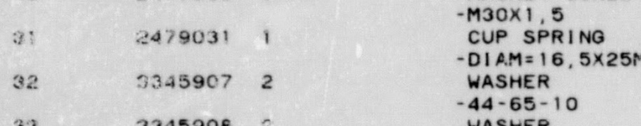

bei mir ist nun auch nach der Hinterachse die Vorderachse dran - etwas Fett drückt durch den großen Wedi.
Ich möchte die beiden kleinen auch tauschen. Allerdings gibt es da scheinbar unterschiedliche Maße.
In der Ersatzteile-Liste steht:
>> WeDi Nabe VA DGW 44x65x10 BASL, 3345907 (erhältlich beim grauen Wolf oder in freien Handel)
Wenn man nun die Iveco-Nummer ansieht kommt da aber ein 45x65x10 Wedi raus.
Ist nun die Nummer richtig, oder die 44mm-Innendurchmesser?
Vielleicht mag jemand seine verwendeten Teile hier einmal posten?
(Ich kann den LKW leider nicht zerlegt stehen lassen und dann die Teile besorgen...)
Gruß und Dank

#56 Beitrag von meggmann » 2022-05-11 13:11:24
Ist ein 44-65-10
Christian_HH
Beiträge: 168
Registriert: 2016-09-01 16:18:37
Wohnort: 21465 Reinbek
Re: Wartungstipps Iveco 90-16 Radlager
#57 Beitrag von Christian_HH » 2022-05-11 14:33:55
Danke Marcel,
dann ist wohl die Iveco-Nummer in der Tabelle falsch?
meggmann
Beiträge: 8606
Wohnort: Hückeswagen
#58 Beitrag von meggmann » 2022-05-11 15:20:39
Tja, was soll ich sagen - die Nummer ist richtig und Iveco gibt 44 an
