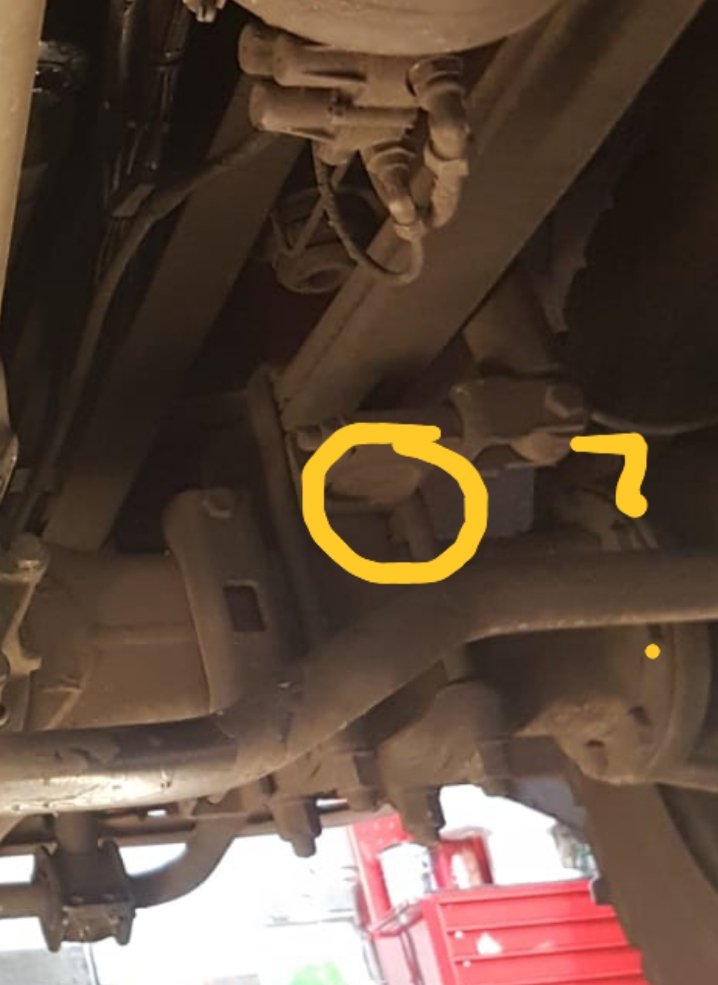

Kurze Frage.
Kann man bei den Achsen direkt unter dem Differential anheben?
Oder ist es besser jeweils links und rechts daneben Richtung Rad anzuheben?
Beides geht, oder?
Danke!
Gruß Rainer

Re: Wartungstipps Iveco 90-16 Radlager
Unterm Differential anheben würde ich nicht. Vorgesehen ist vorne die Stelle unter dem Haltewinkel der Stoßdämpfer.

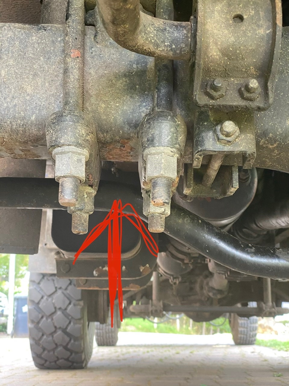

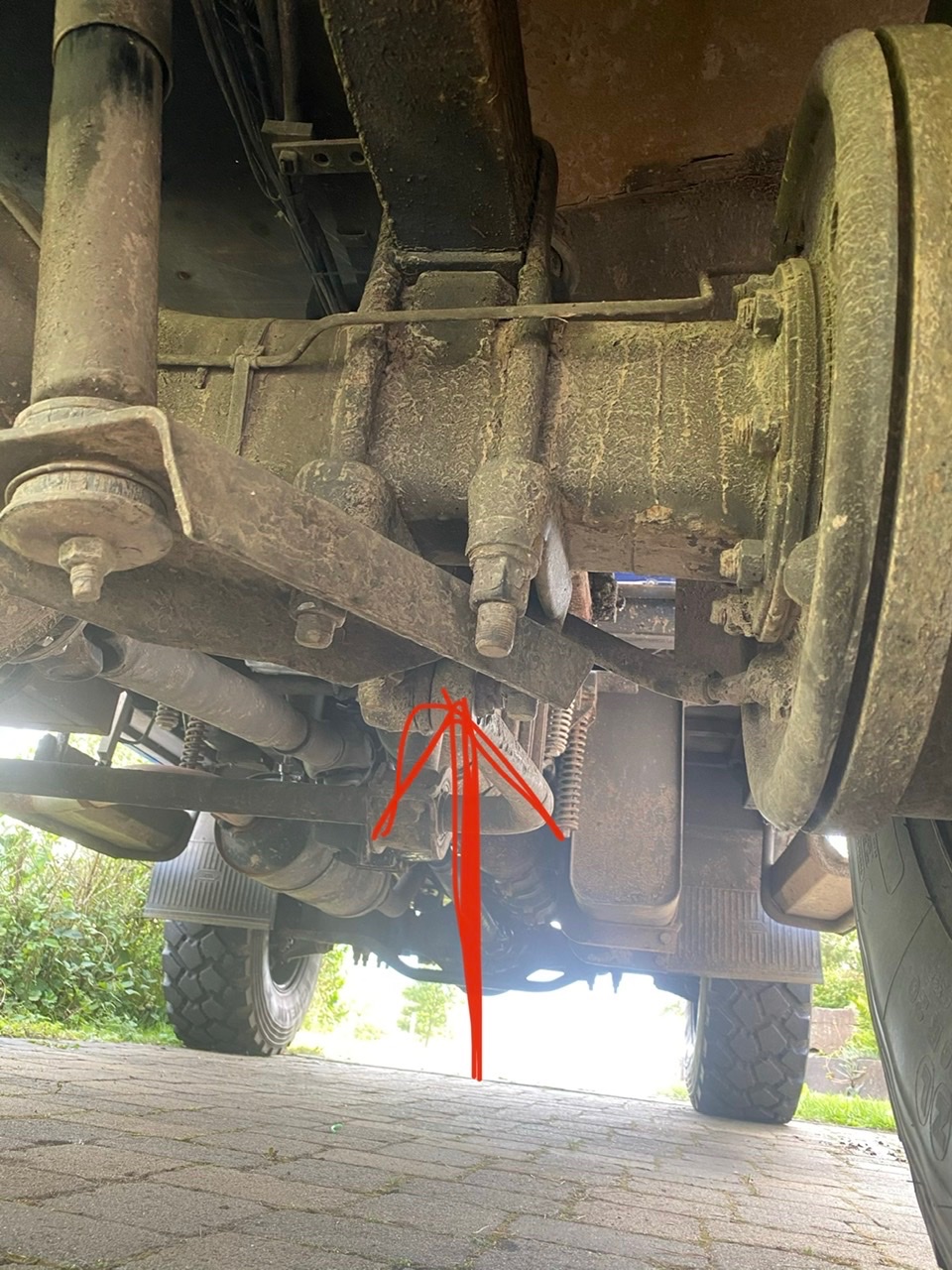

Hallo Marcel,
Wieder mal vielen Dank für die Info.
Meinst du wo die Runde Markierung ist, wie auf meinen Bild?
Danke!
Gruß Rainer
Danke!
Gruß Rainer
Wenn Du da anhebst, wo Du die Markierung gesetzt hast, hebst Du doch nicht die Achse an.
Sorry habe hinten und vorne verwechselt.
Vielen Dank Marcel!
Jetzt ist alles klar :-)
Gruß Rainer
Gruß Rainer
