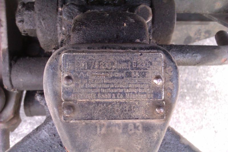

Der TÜV meint ,ich darf die AHK an meinem Deutz nur für Zweiachser (Drehgestell) benutzen,keine Einachser!
Hat jemand einen Ahnung,welche Kupplung man stattdessen anschrauben kann?
Die Kupplung auf den Bildern ist die die vom THW aus drann ist
Grüsse Tom

- erstmal Interessant zu deiner alten: Bei dem Prüfzeichen ist ein Strich drin, also keine Bauartgenehmigung, also nur Abschlepp und Rangierkupplung (bei dieser Kupplung noch nie gesehen)
-Zu deiner Kupplung: Mess bitte das Lochbild - also den Abstand von den Löchern mit welchen die Kupplung angeschraubt wird. Anschliessend berechnest du mit dem REchner unter Ringfeder.de den erforderlichen D-WErt. Nun kannst du bei Ringfeder, Rockinger und den italienischen/chinesischen Anhängerkupplungen auf suche gehen. Ein Prüfzeichen mit WElle und anzahlen Buchstabe und Zahl oder ein EG bzw. ECE Prüfzeichen ist jedoch obligatorisch.

Die gleiche Hängerkupplung habe ich auch.
Bei mir ist beim Prüfzeichen auch ein Strich drin. Die Art und Weise der Eintragung in den KfZ Schein ist auch interessant. Muss ich am Wochenende mal Posten vielleicht kann Kami dann dazu noch was sagen. (Habe ich leider gerade nicht bei mir)
Lochbild der Hängerkupplung ist 120x55
Ich habe mir ne 260G135 von Rockinger organisiert, die sollte vom Bohrbild und vom D-Wert passen.
