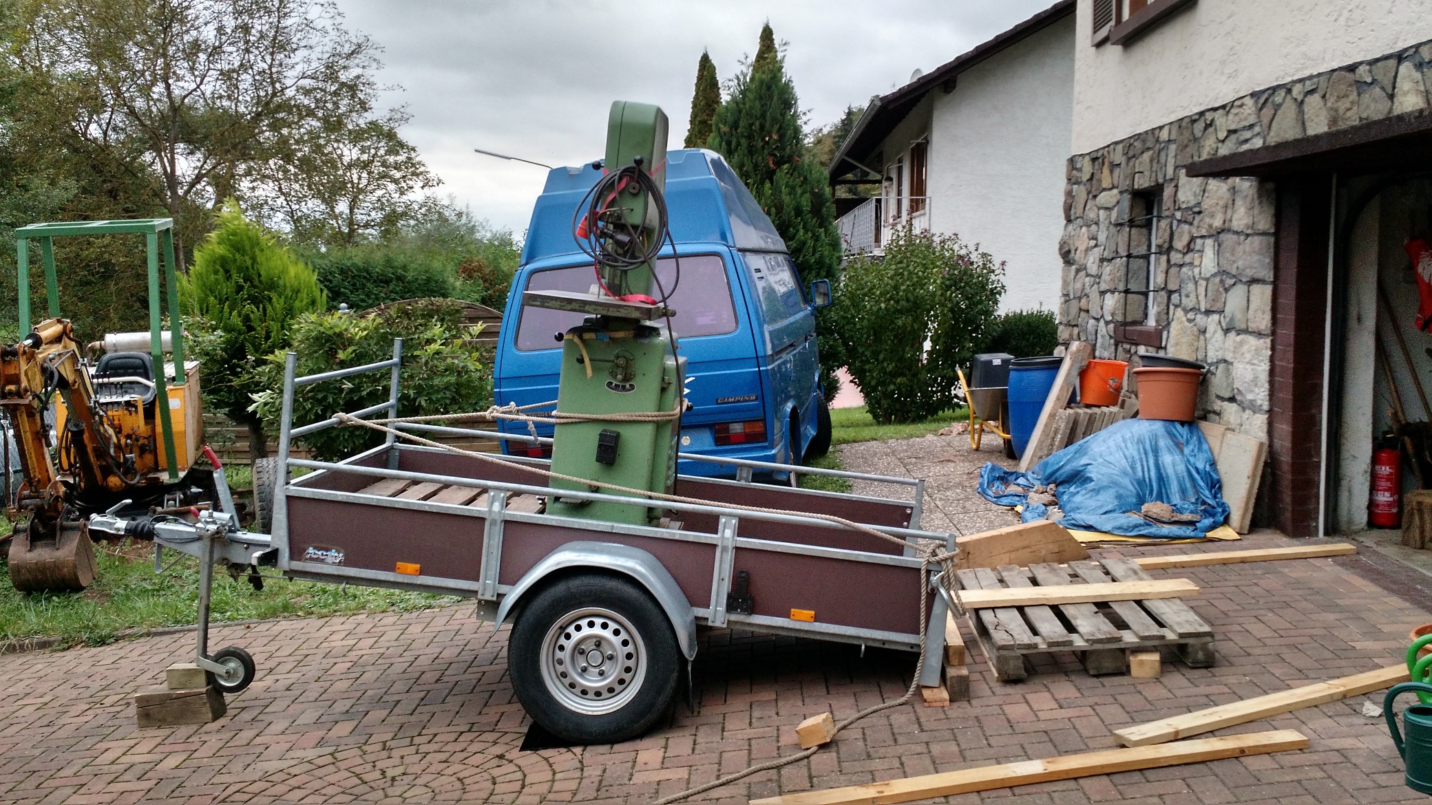

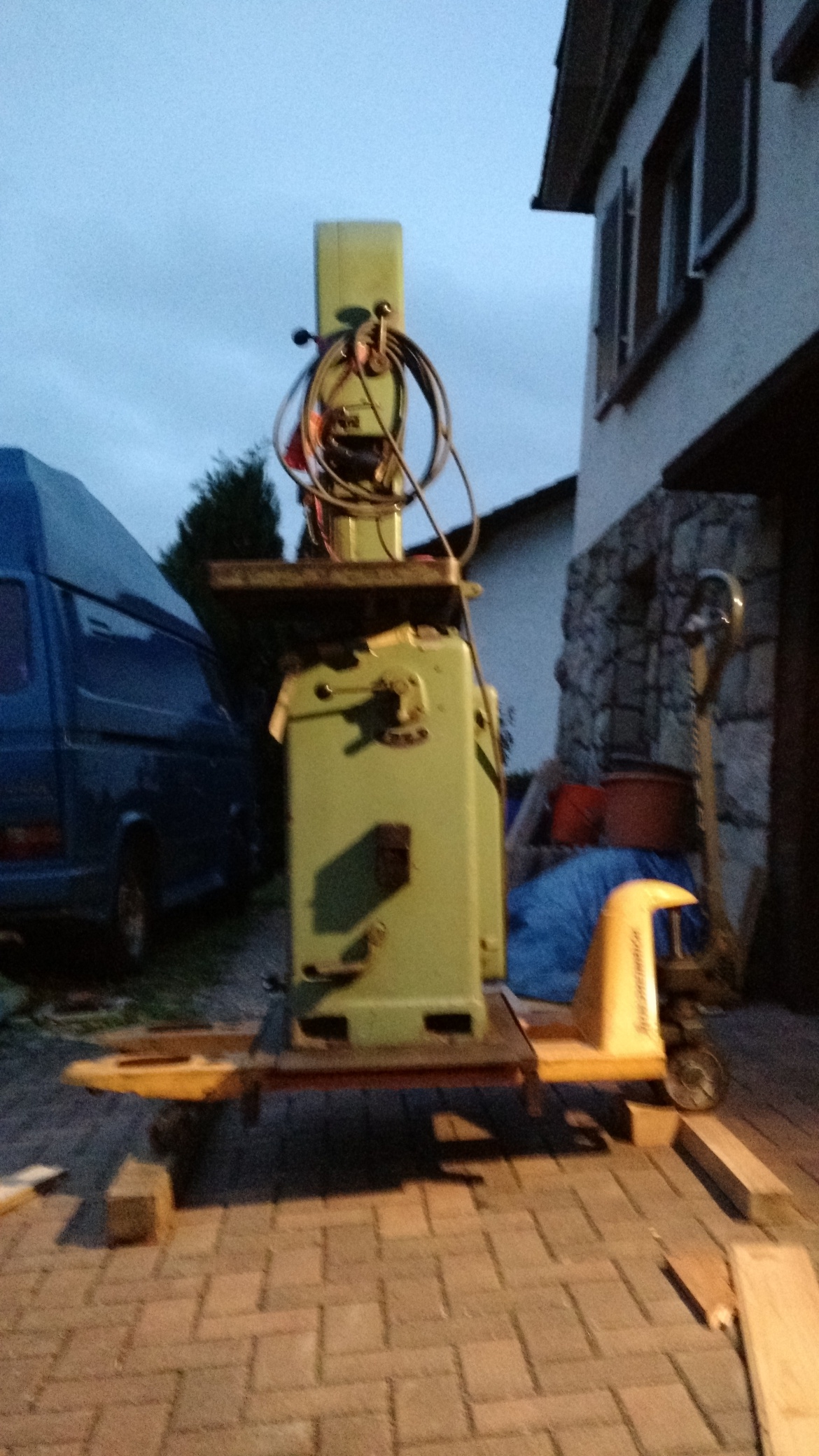

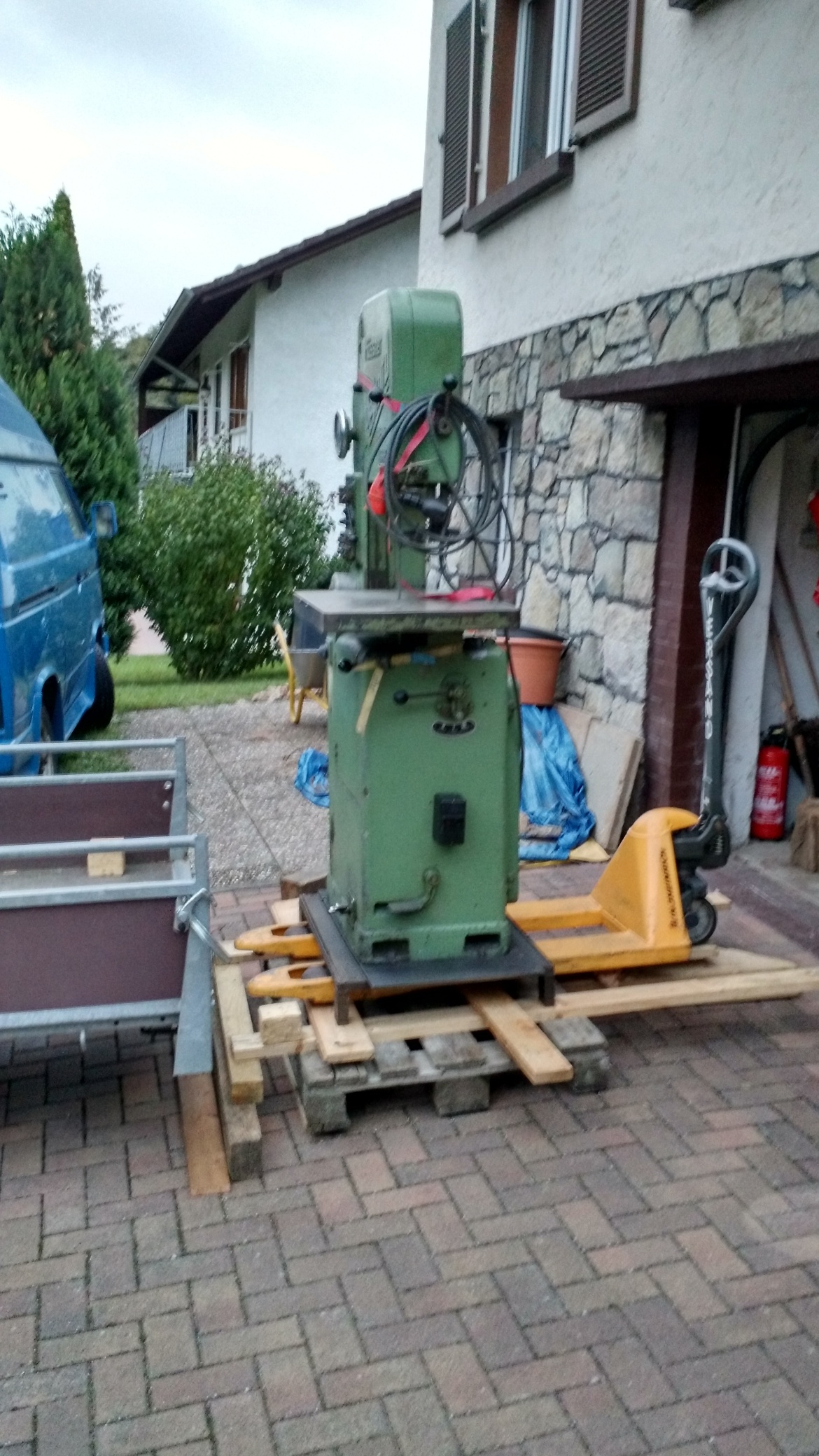

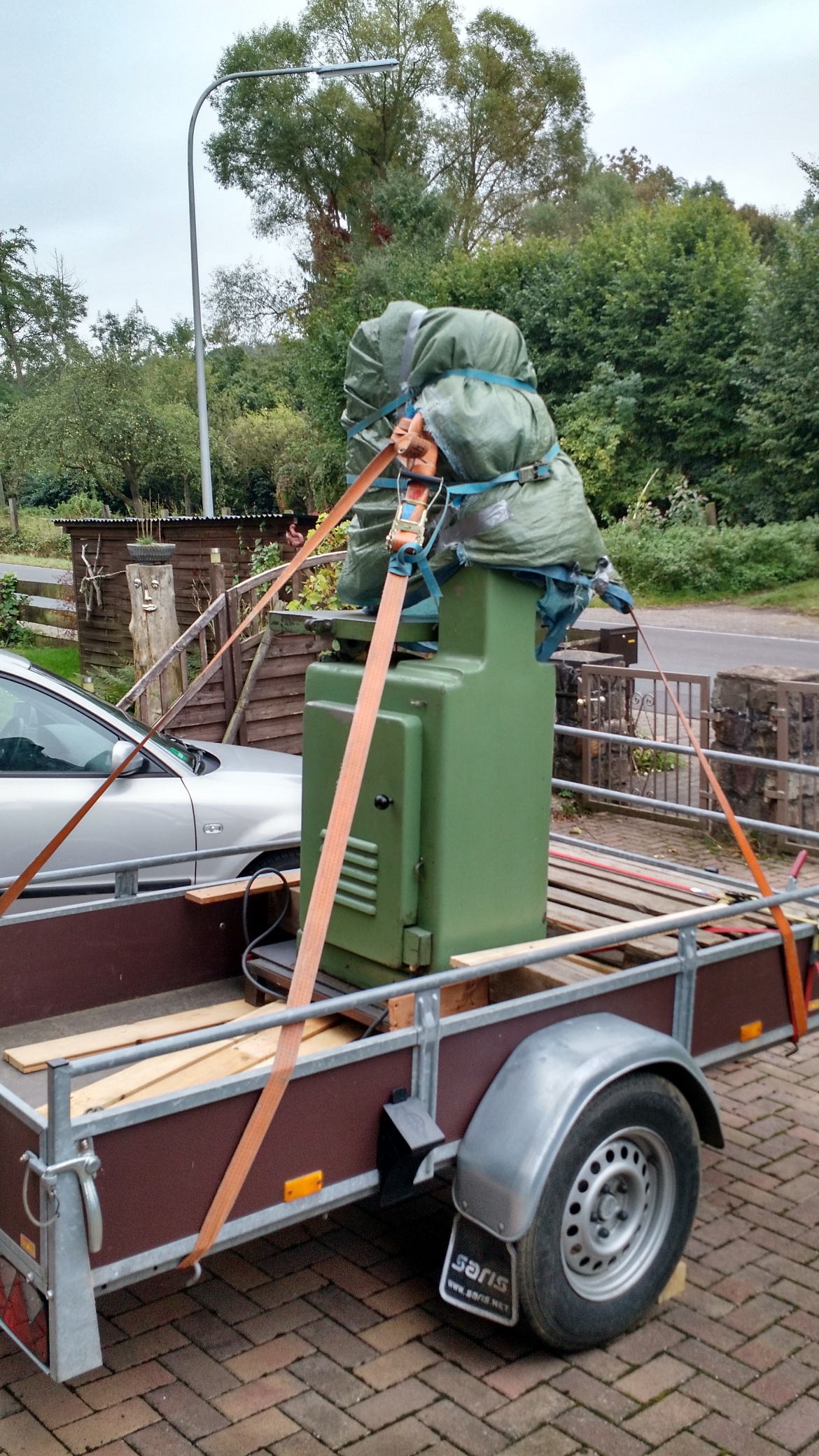

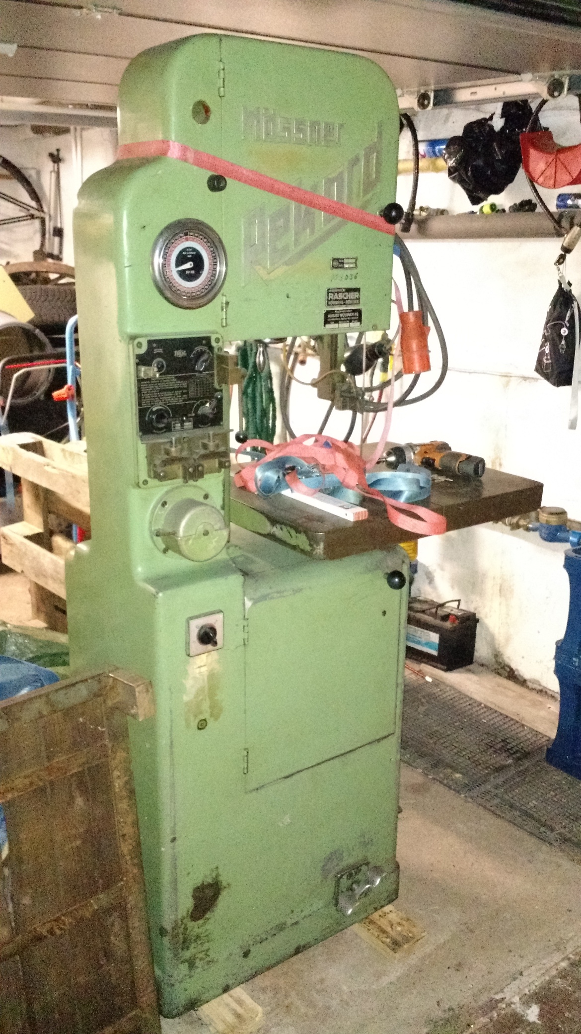

So,
nun will ich auch über das Ergebnis berichten:
Es ist eine ältere gebrauchte Mössner SSF 350 (BJ 1961) geworden. Sowas ist eigentlich eher im Mettallbau zu Hause.
Sie kann Schnittgeschwindigkeiten von gut 20 bis über 1000 m/min, also von Edelstahl bis Holz (mit angenehmer Schnittleistung) so ziemlich alles. Diese Spanne an Schnittgeschwindigkeiten wird durch ein 3-Gang-Getriebe in Verbindung mit einem stufenlosen Getriebe erreicht.
Meine gewünschte Schnitthöhe und -breite sind abgedeckt.
Wird mit Drehstrom angetrieben.
Die Maschine passt von den Aussenabmessungen durch die Tür in die Werkstatt.
Auch nach 50 Jahren sind die Machienen noch brauchbar und in vielen Werkstätten in Betrieb, also dauerhafte Qualität.
Ersatzteile gibt es größtenteils auch noch beim Hersteller: http://www.moessner-kg.de/produkte/band ... andsaegen/
Durch den Guß-Tisch und Gehäuse ist die Maschine recht massiv, stabil und schwingungsarm.
Ein Bandschweißgerät ist verbaut, so kann man sich aus Meterware die Sägebänder selbst schweißen, gerissene flicken oder in ein Loch im Werkstück einfädeln und einen Innenschnitt durchführen.
Zugegeben beim Preis habe ich dann doch etwas tiefer in die Tasche greifen müssen. Dafür hätte ich auch eine gebrauchte Hammer, Startrite vielleicht auch eine Felder bekommen. Für reine Holz oder weiche Werkstoffe währe das sicher sicher bessere Wahl gewesen.
Nun muss ich
- mir noch ne passende Steckdose in die Werkstatt legen.
- die Beläge der Laufräder tauschen (die sind durch) und
- ggf. Keilriemen wechseln (sehen nicht mehr gut aus, funktionieren jedoch noch) und
- den Vorschub überprüfen (wurde nicht genutzt und Stahlseil muss getauscht werden)
- einen Absaugeadater für den Späneauswurf bauen
Rollendurchmesser 350mm
Drehstromanschluss
Tisch seitlich schwenkbar
Schweißgerät + Schleifeinrichtung
Gleitbandführung
Schnitthöhe ca. 21cm
Schnittbreite ca. 32cm
Spänegebläse
Beleuchtung
Vorschub
Fußschalter (I/O und Vorschub)
Gewicht ca 500-600kg
Es gibt auch eine mehr verbreitete (mehr und bessere Angebote) größere Variante (SSF 420), die jedoch bei mir leider nicht durch die Tür passt
Zu den Maschinentypen:
Die zahlen stehen für die Rollendurchmesser/Schnittbreite in mm.
SSF = Stufenloses + Schaltgetriebe
SF = Schaltgetriebe
A/B/C = Typ der Übersetzung (bei SF) A langsam, C Schnell
Ein Dank an Jürgen (CU478) für Unterstützung und Tipps.
Gruß Simon

Re: Kaufberatung Bandsäge
erinnert mich stark an meine Lehrzeit!!!
Kami
Kami
feines Teil! den Vorschub habe ich noch nie benutzt...
http://www.picard-kg.de/index.php/de/ro ... n-fapi-saw
Gruß Jürgen
